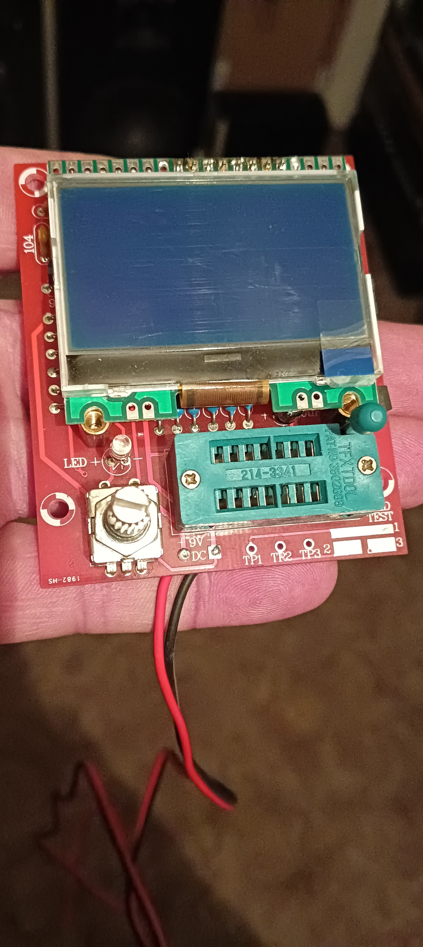

(#) dbalazs hozzászólása Feb 5, 2022 /
A képeken láthato m328 teszterhez van valkinek FW-je?
Akár a legújabb, akár Magyarosított verzió?
Mert sikeresen elkültem az AtMegában az FW-t!
A hozzászólás módosítva: Feb 5, 2022

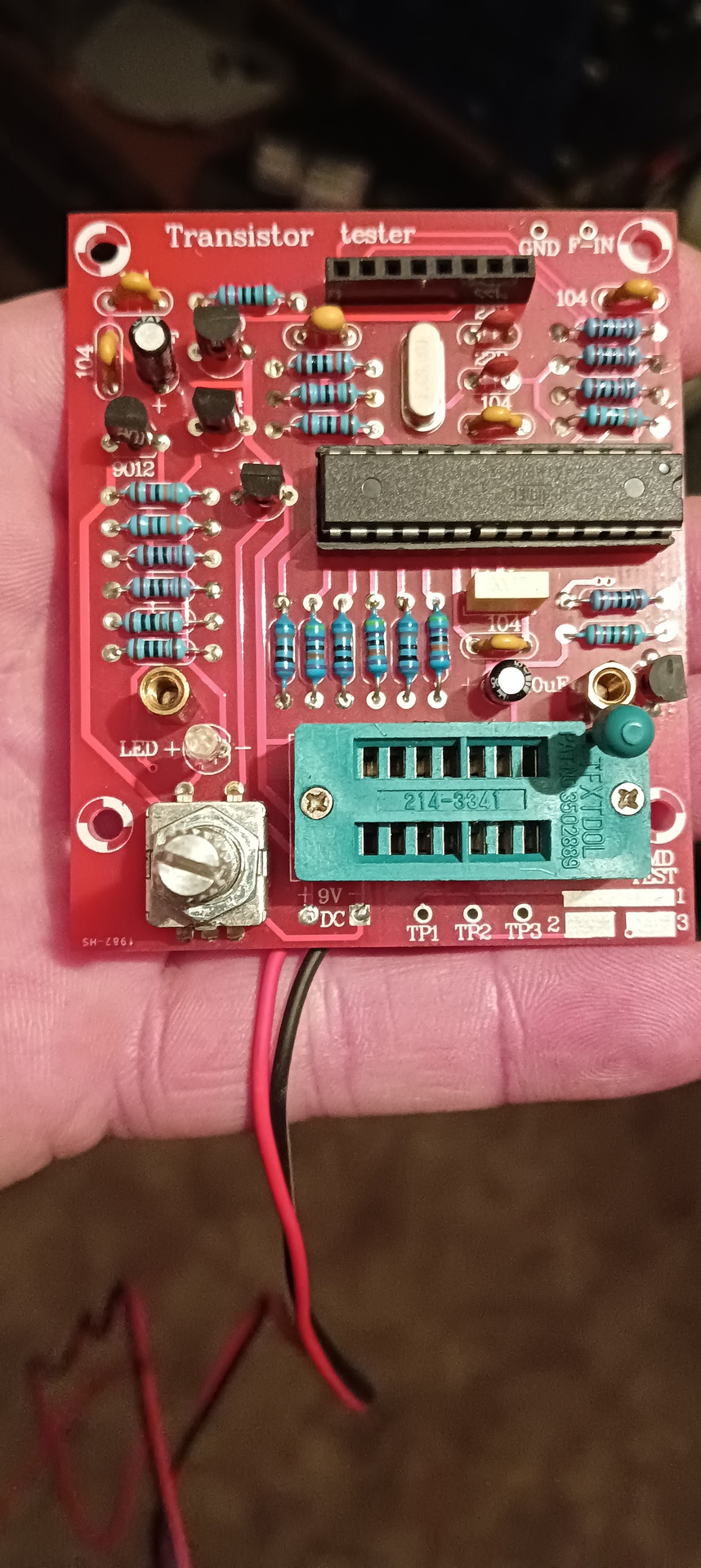

(#) robis01 válasza dbalazs hozzászólására (») Szept 20, 2022 /
Tudom régi poszt de hátha segít másoknak is beazonosítani a teszter típusát.
Jelen esetben az lcd típusa JLX12864G-378 JLX12864G-378
4 oldalon látható hogy ST7565R vezérlő IC van benne.
Szoftver több helyről letölthető pl:
tranzistor tester_1
tranzistor tester_2
tranzistor tester_3
Érdemes letölteni a legfrissebbet, mivel abban lesz a legtöbbféle variáns
Jelenleg ez a : ComponentTester-1.47m.tgz
Meg kell nézni a Clones nevű fájlt, mivel sokféle klón létezik. Itt rá kell keresni az LCD meghajtó típusára, jelen esetben: ST7565R majd a 4-5-6 találatból kiszűrni azt ami az AVR típusnak (pl. Mega328) is megfelel, majd a maradék 3-4 db-ra rákeresni a neten a beazonosításhoz. Így látható hogy m12864 transistor tester az amihez kell a szoftvert keresni.
m12864 tester
Mivel az 1.47-ben benne van a támogatott eszközök listájában az m12864, ezért ha megfelel a Markus -féle szoftver tudása (config.h fájl) akár ezt a verziót is fel lehet tölteni (némi beállítás után)

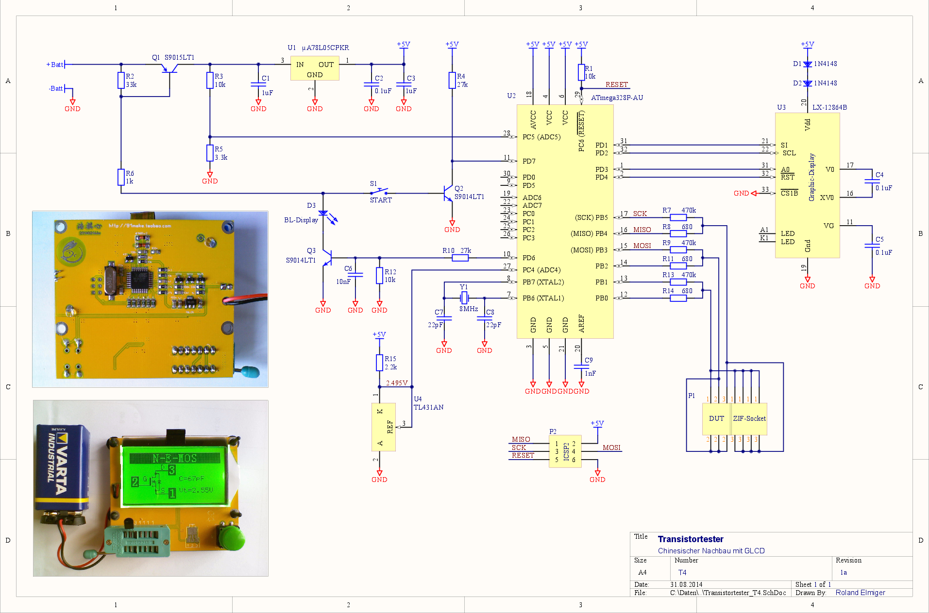

(#) ATILLUS hozzászólása Nov 1, 2022 /
Kérdezném,hogy nem tudja-e valaki,hogy az LCR-T4-es multitesztert lehet-e 12 Voltról használni?
Mindenhol csak 9 Voltos tápfeszütséget írnak.Nem találtam sehol infót a 12 Voltos üzemről.
(#) szines válasza ATILLUS hozzászólására (») Nov 3, 2022 /
Ezt az 5 V-os táp IC mondja meg.
Nem tudom ebben melyik van, a fesz.t biztosan bírja, a disszipáció lehet gond.
De szerintem igen.
(#) Bakman válasza ATILLUS hozzászólására (») Nov 3, 2022 /
Minden bekapcsoláskor megméri az elem feszültségét. Azt kell valahogy kideríteni, milyen feszültsgosztót alkalmaztak, nehogy az az analóg bemenet túl legyen terhelve.
Egy kapcsolási rajzot találtam amint kivehetőek az értékek (R3 és R5). Ezen rajz szerint mehet 12 V-ról.
(#) ATILLUS válasza szines hozzászólására (») Nov 3, 2022 /
Köszönöm válaszod!Én is így gondoltam,hogy a 12 Voltra emelt tápfeszültséget elbírja.
Csak a kérdés az,hogy a 3 Voltos tápfeszültség növelésre mennyivel disszipál többet.
Megnéztem,a uA78L05 maximális bemenő feszültsége 30 Volt.
Nyílván nem akarom 30 Voltról üzemeltetni,de akkor szerintem is a 12 Voltos használat nem
okoz problémát.Hiszen te is írtad.
Itt elsősorban a feszültségosztó miatt lehet probléma. Ha helyes a kapcsolási rajz, akkor kb. 20 V tápfeszültség esetén a feszültségosztó kimenetén 5 V lesz, ennyi a kontroller tápfeszültsége is. E fölé már nem illik menni.
(#) ATILLUS válasza Bakman hozzászólására (») Nov 3, 2022 /
Köszönöm neked is a segítségeket!Akkor mostmár mindketten azt mondtátok,hogy nem fog
problémát okozni a 12 Voltra emelt tápfeszültség.Egy 12 Voltos dugasztápról fogom használni.
Ezért merült fel bennem ez a kérdés.Ez nagy megkönnyebbülés számomra,hogy nincs semmi probléma belőle.Meg hát,ha valaki ugyan ebben a helyzetben lesz,mint én,akkor itt van a
megerősítés számára is.
Köszönettel
Attila
(#) pipi válasza ATILLUS hozzászólására (») Nov 3, 2022 /
Azért majd nézd meg mennyire melegszik a 78L05... esetleg cserélheted 7805-re + hűtőbordára
(#) Suba53 válasza Bakman hozzászólására (») Nov 3, 2022 /
Van annak valami jelentősége, hogy megméri a tápfeszt? Egy szint alatt letiltja magát?
Elgondolkoztam azon, hogy 2db Li-Ion celláról táplálnám, ami nem fog 9V-ot adni ugyan, cserébe sokkal nagyobb kapacitású, mint egy 9V-os elem, és tölthető. Az 5V meg vígan meglesz úgy is.
(#) ATILLUS válasza pipi hozzászólására (») Nov 3, 2022 /
Köszi a tanácsokat!Természetesen az első az lesz,hogy megnézem mennyire melegszik a 78L05.
Jó ötlet,köszi,erre nem is gondoltam,hogy egy 7805-öt tegyek be hűtőbordával.

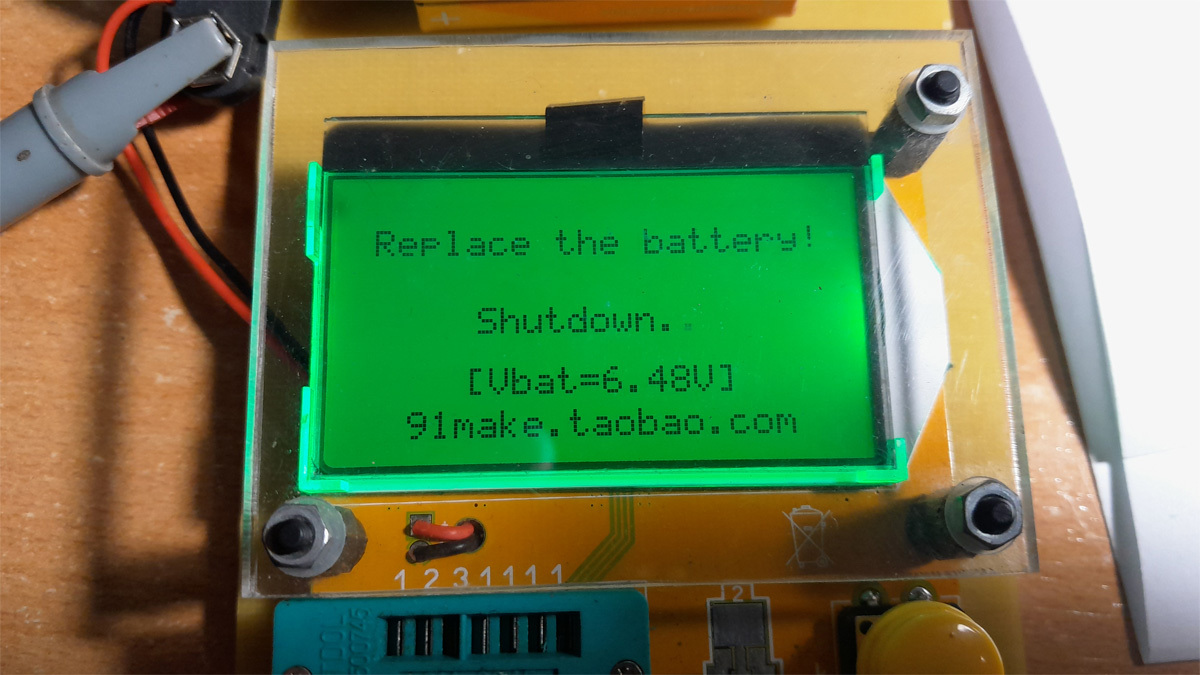

(#) Bakman válasza Suba53 hozzászólására (») Nov 3, 2022 / 1
Ez egy jó kérdés volt, kipróbáltam. A saját tápfeszültségét nem méri pontosan, 9 V esetén 8.92 V-ot mutatott. Ugyankkor ha 6.50 V-tól kevesebbet mér (labortáp szerint 6.51 a határ), nem hajlandó dolgozni, addig viszont stabilan hozza a mért értékeket.
6 V esetén ugyan elindul (gondolom a referenciafeszültség sem működik jól), de nagyon nem jó értéket mér. Végig egy LED-et használtam, annak mérési eredményeit figyeltem.
A kijelző háttérvilágítása függ a tápfeszültségtől, ez csak most tűnt fel, nem figyeltem eléggé a kapcsolási rajzra. 12 V-ról is működik vígan de én ettől többet nem kapcsolnék rá átalakítás nélkül a háttérvilágítás miatt. A kijelző, a mikrokontroller és a referencia megy 5 V-ról, azok meg alig terhelik a stab IC-t, előbb ég ki a kijelző LED-je.
Az én teszterem több éves (elfelejtettem, hol vettem) és lehet, hogy azóta sokat fejlesztettek rajta és teljesen más a kapcsolási rajza, de referenciának jó lehet az, amit itt leírtam. Nagy valószínűséggel túl sokat nem variáltak vele.
