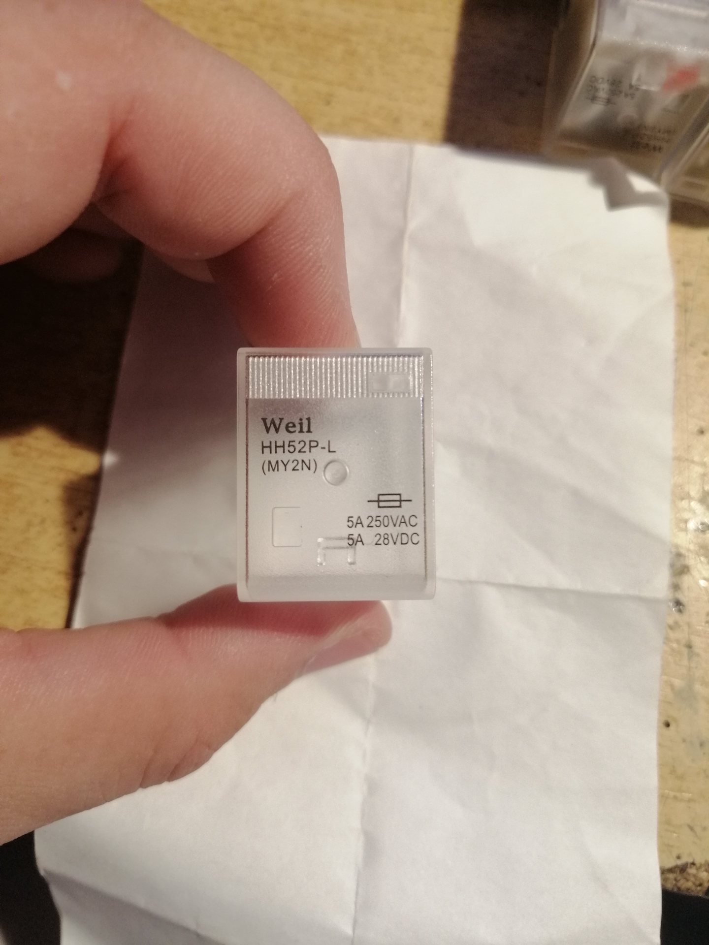

Szóval; adott a relé, amit úgy rendeltem, hogy 230V kapcsolására legyen képes 230V-os tekercs ellátásával.
Viszont olyat küldtek, aminek a házán a következő áll:
5A 250VAC
5A 28V DC
Viszont a tekercsen az áll 220/240VAC.
Namost, nem bízom a dologban, ezért azután érdeklődnék, hogy lehet kideríteni,
vagy milyen ellenállás határok között kell legyen a tekercs ellenállása,
hogy az igazolja a feliratot, mely szerint hálózati feszültségű a tekercs.
Mindhárom relé - persze a ledet és az ellenállatot kikötve a mérés idejére - 11,5kΩ-11,6kΩ ellenállással bír.
Ezek vajh valóban megfelelnek a követelményeimnek?
Vagy 28VDC-t képesek kapcsolni 230V-os tekercs által behúzva?
Vagy csak a ház, a felirat rossz rajta?
Szerintetek?
Előre is köszönöm!
A hozzászólás módosítva: Aug 16, 2021
(#) ferci válasza vtsoftware hozzászólására (») Aug 16, 2021 /
A behúzó tekercse 220/240 V AC és amit kapcsolhat az érintkező, az 5A 250VAC vagy
5A 28V DC.
A 11,.. kohm különben a tekercs DC ellenállása, amit mértél multival - ami AC-n már sokkal nagyobb - ez ne tévesszen meg.
(#) nedudgi válasza vtsoftware hozzászólására (») Aug 16, 2021 /
A tekercs ellenállásértéke nagyjából jó lehet 230V váltóáramra.

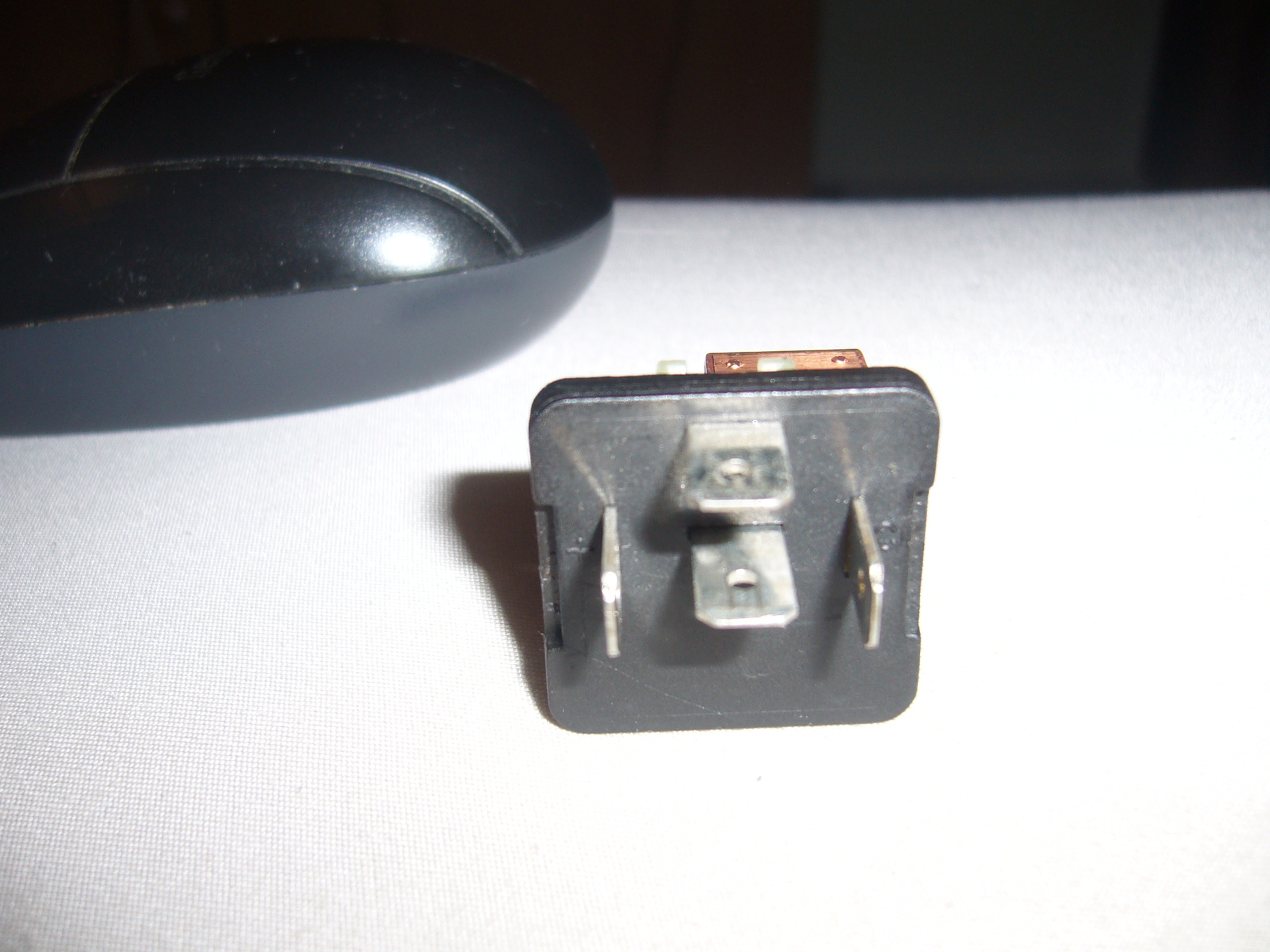

Sziasztok! BÚÉK mindenkinek! Egy olyan problémával jöttem volna hogy az autómban elment az index, a bajuszkapcsolót hiába állítom, jobbra, balra, semmi. Műszerfalon visszajelzést jelző zöld nyilacska sem világít. Először azt sem tudtam melyik relé az indexrelé, de megkopogtattam pár nagyobbat, és egyszer csak visszatért, kattogott, villogott jobbra, balra, index is, visszajelző zöld nyilacska is ahogyan kell. Nem sokáig, következő indulásnál kihagyott, majd megint semmi, most már kopogtatásra sem reagál. Ez egy 4 lábú relé, kivettem, átnéztem nem látok rajta semmi különös hibát, forrasztások épnek tűnnek. Multival méregetném, de sehol semmi ellenállás a lábak közt, sehogyan sem. Ellenállásokat kimértem oké az is. Van ebben egy 8 lábú kis IC, meg egy kis elko is.. A kivezetések közt hiába mérek sehol semmi, pedig régi fizikai tanulmányaimból úgy emlékszem hogy valamelyik kettő az maga a kis tekercs, amelynek az ellenállása 50-150 ohm közt kéne hogy legyen? Ha a kis tekercsnél piszkálom a réz érintkezőt az szépen mozgatható, "kattogtatható". Képet nézve bal szélről, az első függőleges (+) mellette vízszintes (-) mellette megint függőleges láb (C) ,s felül az egy szem vízszintes (R) jelölést kapott. Még jó hogy holnap már dolgozni kell menni, a legjobbkor nyomta be ez is az unalmast, reggel lehet gerillázni irányjelző nélkül tekeregni. Próbáltam egy gumival összefogni az érintkezőt, (behúzott állapot) hogy legalább egy állandó fényem legyen, amit max kapcsolgatok, de nem nyert, nem csinál lópikulát se.

(#) niedziela válasza küzmös Gergely hozzászólására (») Jan 2, 2022 / 1
Gyanús hogy nem a relé rossz.. nézz körül a biztosítékoknál.
(#) küzmös Gergely válasza Massawa hozzászólására (») Jan 2, 2022 /
Közben rámértem a panelon a tekercs kivezetéseire 86,5 ohm. Elvileg az oké.
(#) küzmös Gergely válasza niedziela hozzászólására (») Jan 2, 2022 /
Hát ilyet én még nem pipáltam, biztiket tegnap végignéztem azok jók (mind ahány csak van), visszadugtam most a relét, gyújtás, izzítás, kapcsolgatom, semmi.. Gondoltam egyet, mondom benyomom az elakadásjelzőt had kattogtassa meg. Kattogott, villogott is mint a veszett, (ugyanaz a relé), utána indexelek, most jó... erre varrjon az ember gombot.

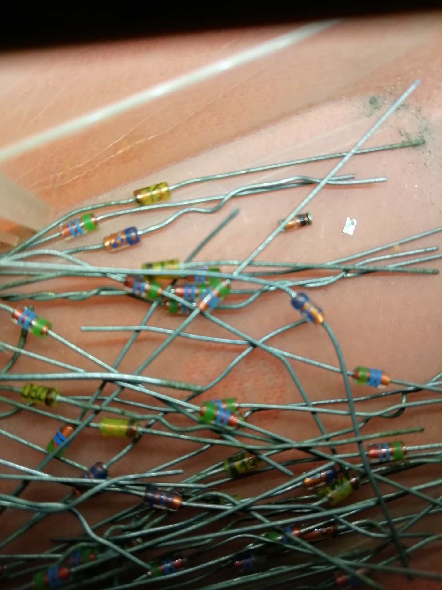

De ha már dióda, van egy néhány bontott üvegdiódám , ezeknek az értéküket honnan lehet tudni?
Valamelyiken csak csikok vannak.
