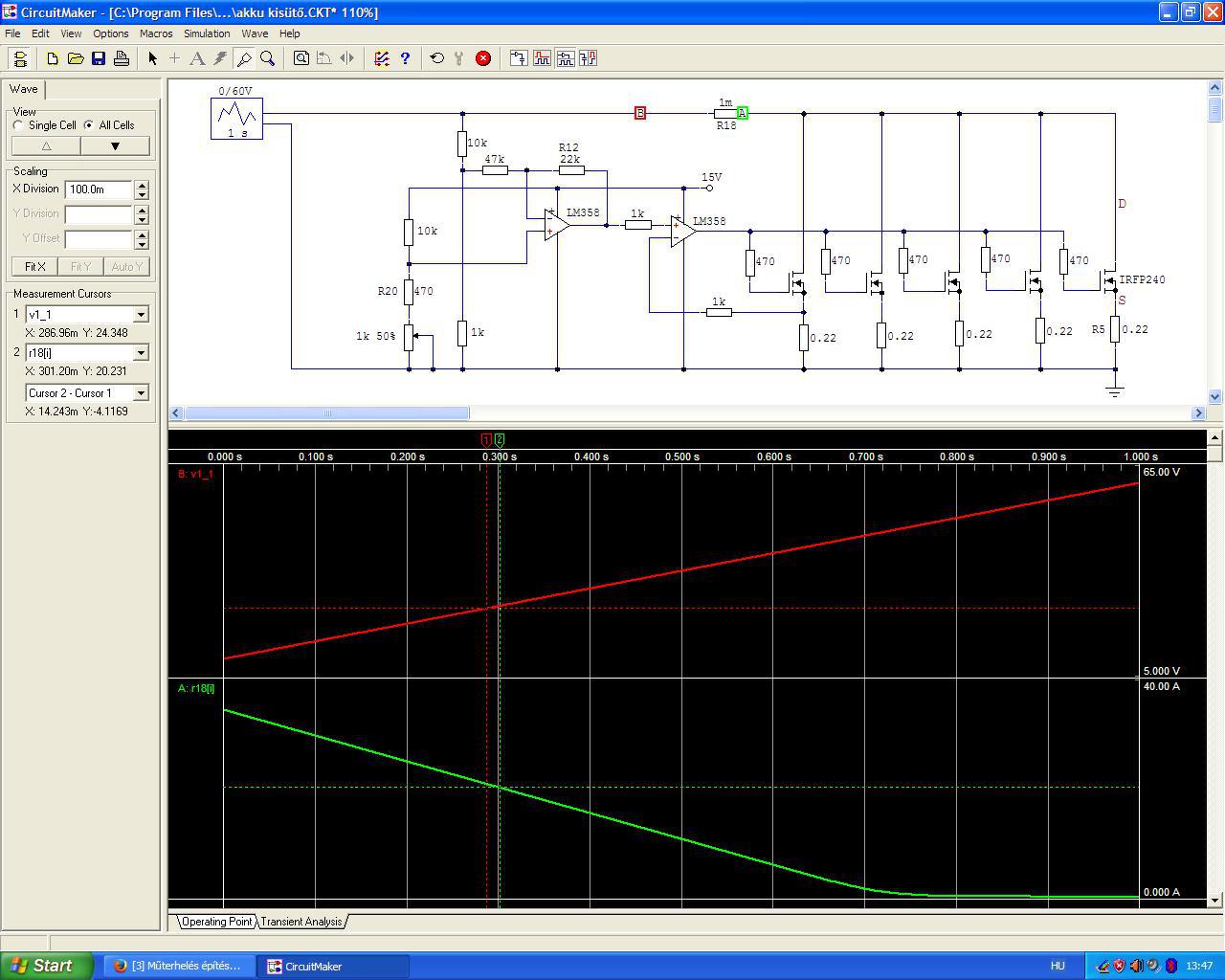

(#) Karesz 50 válasza kormika hozzászólására (») Okt 16, 2022 /
Rajzoltam neked reggel egy példát. Ennél sokkal jobban feleslegesl elbonyolítani.
5-6 db IRFP240 elég hozzá szerintem.
R12 és R20 értékeit neked kell kisakkoznod.

(#) Karesz 50 válasza Alkotó hozzászólására (») Okt 16, 2022 / 1

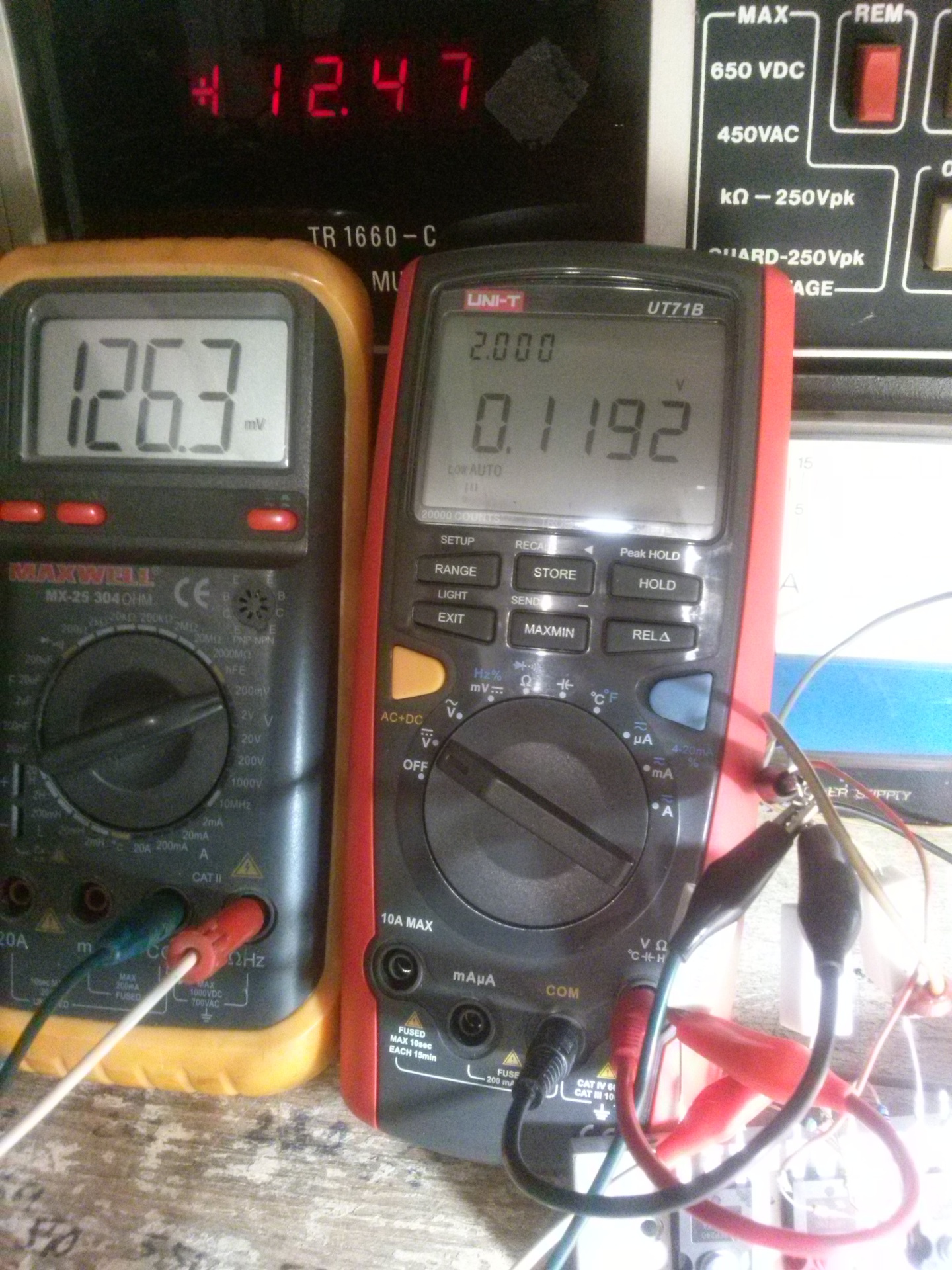

Mint írtam volt "kormikának", reggel (hajnalban) szimuláltam kicsit ezt az izét, majd úgy gondoltam nem csinálom a bajt már megint feleslegesen magamnak (balsejtelmeim voltak) és nem teszem ki a szimulációt. Aztán vesztemre mégis...
Most találomra előhúztam a fiókból 3 db IRFP240-et. Két különböző vásárlásból származnak.
0.1 Ohm-os Source ellenállás. Az áramok: 1.12 A, 1.26 A, 1.19 A.
Vagy "normális" alkatrészt kell használni, vagy be kell válogatni, vagy külön opampról kell meghajtani mindegyiket. Szabadon választott.

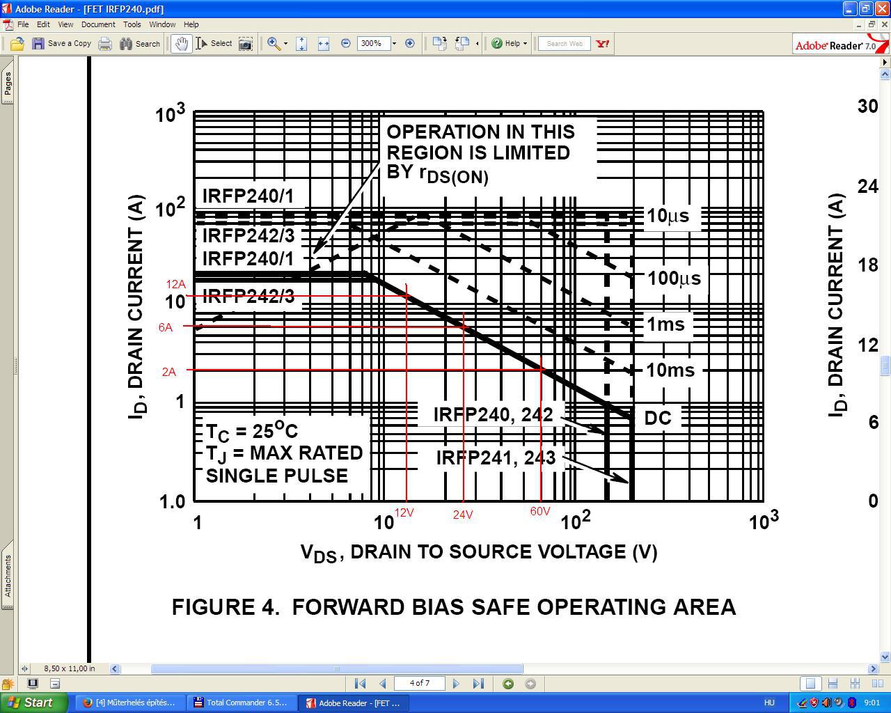

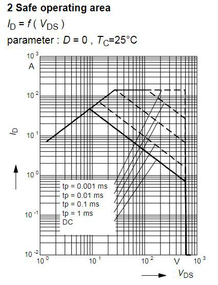

(#) Karesz 50 válasza majkimester hozzászólására (») Okt 17, 2022 / 1
"kormika" ezt írta:
„Az én igényeimnek egy olyan műterhelés felel meg, ami 10V alatt legalább 30A-t tud, felette olyan 25-26V-ig 15A még kellhet, ennél nagyobb feszültségen pedig nem is nagyon fogom használni, maga a "vezérlő" áramkör jelenleg úgy van méretezve, hogy 12V ig 35A a maximálisan beállítható áramerősség, 13-26V-ig 15A, felette 5A egészen 60V-ig, ahol a terhelőáram leesik 0-ra.”
Ezen az adatlapon berajzolták a DC "vonalat" is. Számolok.
Engedjünk meg 75C tokhőmérsékletet. 150W*0.6=90W. Ekkora teljesítményt tud eldisszipálni a FET. (Figure 1.)
A SOA szerint ez 12V Uds-nél, 12A 25 fokon, tehát 7.2A 75 fokon,
ami 3.6Amax/24V és 1.2Amax/60V.
A tokon lévő disszipációs teljesítmény ekkor: 86.4W / 86.4W / 76W
A lapka és a tok közötti hőmérséklet különbség 0.83 C/W hővezetéssel: 86.4W*0.83 C/W=72C
Ebből a lapka hőmérséklet: 75C+72C=147C fok.
5 db IRFP párhuzamosan tud maximálisan 36A-t 12V-on, 18A-t 24V-on és 6A-t 60V-on.
Ha 20% a FET-ek szórása, akkor kell legalább 6 db.
Feltételeztem, hogy a hűtőborda és a tok között nincs szigetelő alátét.
Az IRFP240 ára a RET-nél jelenleg 1000Ft/db és ezek egyformák.

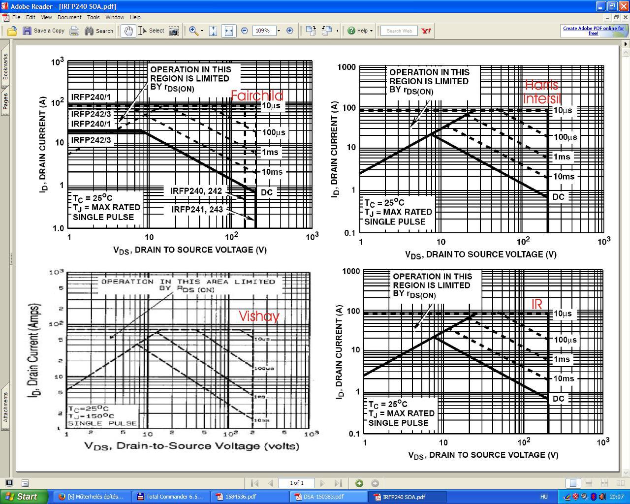

Megint túllihegjük. Letöltöttem öt adatlapot. A Harris, az Intersil és az IR teljesen ugyanaz, szinte olyan mintha az IR-től vette volna át a másik kettő. A Fairchild vagy megmérte, vagy csak rajzolt valamit. A Vishay kicsit különbözik a többitől.
Az már részletkérdés, hogy az akkut én is inkább izzóval, vagy fűtőszállal meríteném le... viszont mi legalább jól elszórakoztunk ezzel : )

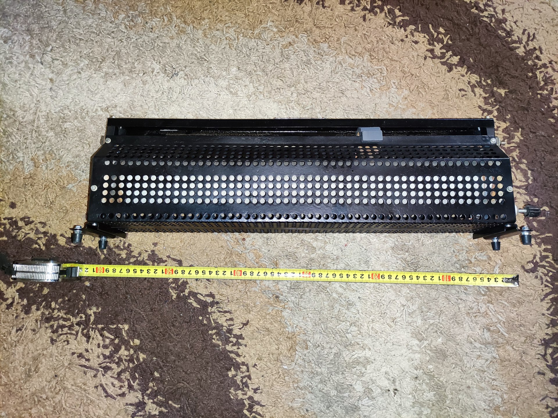

(#) samtron77 hozzászólása Okt 18, 2022 /
24bitponthu. És mindenki részére. Képeket csak ide tudok tölteni. Szerintem ez is egy használható ötlet. Reosztát....

(#) majkimester válasza Karesz 50 hozzászólására (») Okt 27, 2022 / 1
„A Fairchild vagy megmérte, vagy csak rajzolt valamit.”
A SOA görbe értelmezése témában érdemes megnézni az alábbi videót a TI-től:
Understanding MOSFET datasheets: Safe Operating Area (SOA)
Ez alapján a feltételezésed helyes, régen a SOA görbét számították, a TI is csak 2014 óta rajzolja a SOA görbe jobb oldali meredeken eső oldalát mérés alapján. Ahol is minden mérési ponthoz egy-egy FET-et eldurrantanak. A kapott mérési pontokra illesztik a görbéket, párhuzamosan, bár nem feltétlen az jön ki a mérésből. Végül 30..35%-kot rátartanak, hogy az adatlap az egyes FET-ek szórása ellenére mindegyikre igaz legyen.
Ami látszik a régi adatlapi görbéken, hogy a nincs még egy töréspont a jobb oldali szakaszon ami a power limit és a thermal instability között lenne, hanem valószínűleg a power limit alapján megrajzolták a görbét, és ez így nem is teljesen fedi a valóságot. Azaz nagyobb feszültségeknél még nagyobb rátartással kell használni őket.

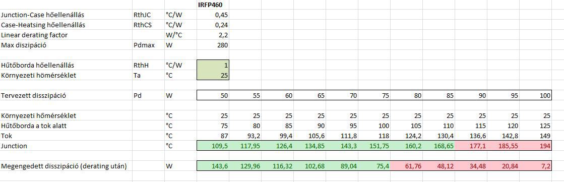

Számolgattam még kicsit a disszipáció hűtés szempontjából, csak úgy magamnak, de ha már számoltam megosztom az eredményt, hátha másnak is hasznos.
Ha 25 fok a környezeti hőmérséklet, és mondjuk az 1db FET-et ilyen szép hűtőbordára tesszük (116x100x40mm) aminek 1,6K/W a hőellenállása, de mondjuk ezt ventilátorral tegyük fel, hogy 1K/W-ra tudjuk letornázni, akkor hogyan alakul a tok és junction hőmérséklete a tervezett disszipáció függvényében, és mi a megengedett disszipáció az adott tok hőmérsékletnél.
Ugyanez IRFP460-ra is, aminek a Pd-je 150W helyett 280W és a junction-case termikus ellenállása 0,83 helyett csak 0,45.
Ami látszik, hogy a 75 fokos tokhőmérsékletet még 50W-os disszipációnál sem lehet tartani ilyen hűtőbordán. Látszik, hogy a kívánt disszipáció milyen tok hőmérsékletet eredményez, és ebből az adatlapban megadott Linear derating factorral visszaszámolom, hogy az adott tok hőmérsékleten mekkora disszipáció a megengedett.
Ez alapján a fenti körülményeket figyelembe véve 60W-ig elmehetek IRFP240 esetén, IRFP460-nál 75W-ig. (De számítás nem számol tartalékkal, a junction hőmérséklet 175 fokig mehet, és az előző hozzászólásomban említett thermal instability sincs figyelembe véve, szóval a valóságban eddig sem mehetek el ezzel a bordával.)
Ha ennél jobb hűtést csinálok, vagy nagyobb környezeti hőmérsékletre méretezem, akkor nyilván ezek az adatok változnak, hogy lehessen vele játszani felteszem az xls-t is.
A tok és a borda között csak hővezető pasztával számolok, ha van szigetelő alátét is, akkor annak a hőellenállását hozzá kell adni a borda hőellenállásához.

(#) majkimester válasza majkimester hozzászólására (») Okt 28, 2022 /
A piros kiemelést elrontottam, mert 175 helyett csak 150 fokos max junction hőmérséklettel kellet volna zöldre színezni.

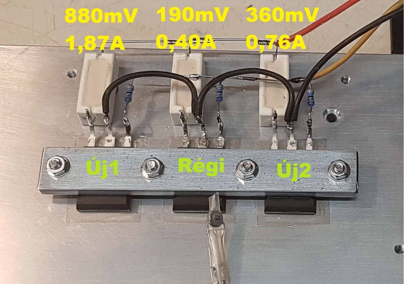

(#) guiri válasza Alkotó hozzászólására (») Okt 28, 2022 /

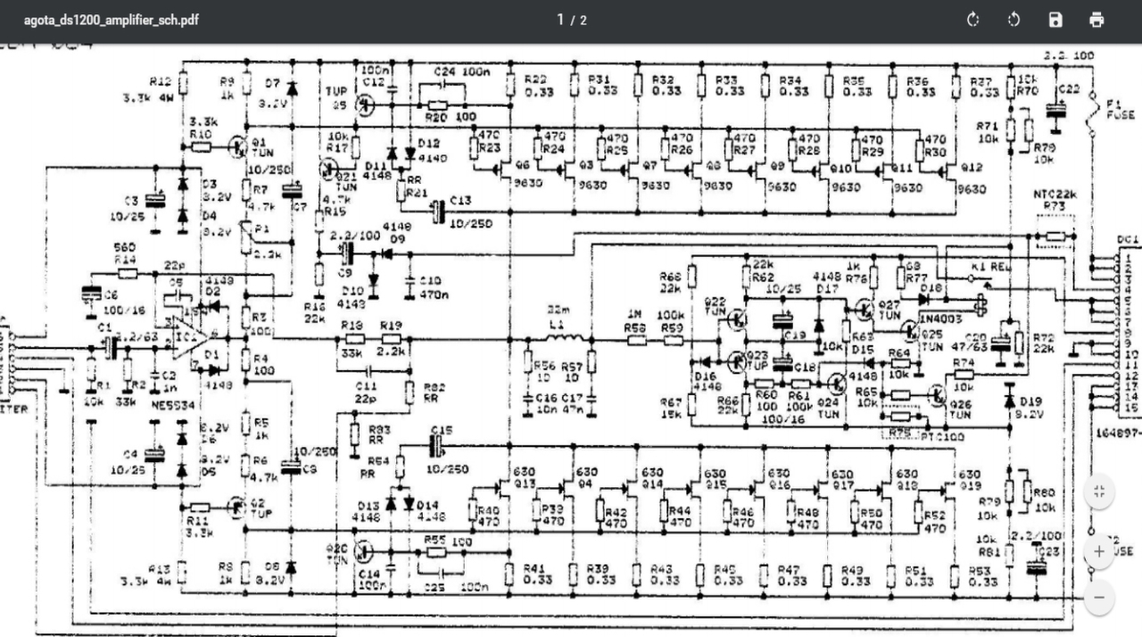

„Karesz 50” fórumtársunknak riszpekt!! A fotójából azt látom, hogy TR 1660-C típusú multimétere van napi használatban mostanság, 2022 -ben.
„Alkotó” fórumtársunktól linkelt fotót szeretném újra kiemelni. A fotóján látható MOSFET küszöbfeszültség eltolódást szerintem a nanométeres vékonyka oxidréteg elszennyeződése is okozhatja: ez végbemegy langyos hűtőborda mellett, vagy akár szobahőmérsékleten is: hónapok, évek során. Fagypont alatt sokkal gyorsabban. A hangsúly az állandóan és folyamatosan magas értékű áramterhelésen van. Az elektronok pici töredéke akkora sebességgel repül, hogy mélyen beszorul az oxidba. Aztán úgy is marad, mint a sokadik EPROM égetésnél, amikor az UV fénycső már nem töröl rendesen. Több amperból, hónapok alatt szépen összegyűlik a sok csapdába esett elektron. Szóval párhuzamosan kapcsolt MOSFET -nek nem biztos hogy jó, sem az új, sem a bontott, sem a drága, sem a kiválogatott olcsó. "Alkotó" fotóján 0.47 ohm -os ellenállás van, "Ágota" kapcsolási rajzán 0.33 ohm, "Karesz 50" szimulációjában 0.22 ohm mérésénél pedig 0.1 ohm. Ha nekem ebből kellene választanom, nagy bajban lennék! Viszont "kormika" fórumtársunk álláspontját vállalhatónak tartom:
"mindegyik FET kap saját söntöt és OPA-t, ée az OPA-k neminvertáló bemenete lessz "közösítve" a változtatható referenciafeszültségre."

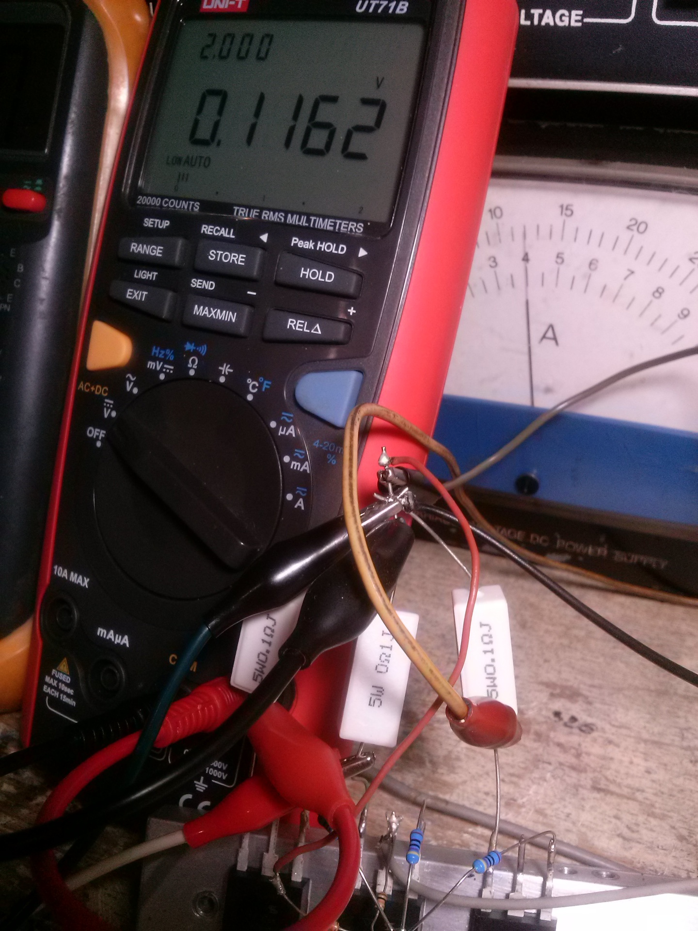

(#) Karesz 50 válasza guiri hozzászólására (») Okt 28, 2022 /
Köszönöm az elismerést, akkor is ha nem tudom mire vélni. Ez a MEV is a kedvenc műszereim közé tartozik. Gyors, pontos, megbízható... remélem még 2032-ben is használni fogom.
Nekem ez most új és meglepő információ volt, hogy MOSFET "öregszik". Valószínűleg az idén sem fogja megenni a kutya a telet - nem fogom elfelejteni - két közel azonos paraméterű IRFP240-ből az egyiket ki fogom tenni a mínuszokba néhány hétre, nonstop 2-3 A-es Ids-sel és meg fogom mérni változtak-e a paraméterei a másikhoz viszonyítva.
Tudomásom szerint 20-30 éve működnek hibátlanul Ágota végfokok a Jókai Színházban... de meg fogom érdeklődni pontosan, hogy így van-e, vagy tévedek.
A FET-ek mérésénél azt próbáltam bizonyítani az 0.1 Ohm-os source ellenállással, hogy kicsi a szórásuk.
Közben visszahívott a színház technikusa, Kohári Imre. Gyulán a Várszínházban van a 8-10 db "Ágota" amiket a '90-es évek elején vásároltak és tudomása szerint ma is használják ezeket. (Ö kb.tíz éve hangosított velük utoljára.)

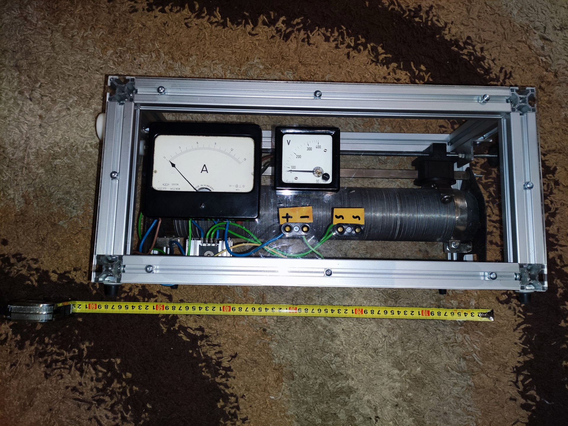

(#) 24bitponthu válasza samtron77 hozzászólására (») Okt 29, 2022 /
Köszi a képet, DE ha egy ellenállást vagy egy hutobordat levegővel hutesz , 3-6 szor több hőt le tud adni.
Az én megoldásomban 8v10 W ellokkat használtam, ezért bár közel vannak egymáshoz, mégis kb 2* tudják a rairtnak , ill hofokmeressel a venti függvényében lehet használni.
A hűtőbordak 1,5 szörös szorzó ha fekete .
A te potid kb ugyanazt az áramot tudja , az enyem sokkal rugalmasabb.
De ez is egy megoldás.

(#) majkimester válasza majkimester hozzászólására (») Okt 30, 2022 / 2
Kijavítottam a max junction-t 150 fokra, illetve ez is most már bemeneti paraméter,
és hozzáadtam a fordított számítást is, azaz milyen hőellenállású hűtőbordát kell használni, hogy az adott teljesítményt el tudjuk disszipálni.
