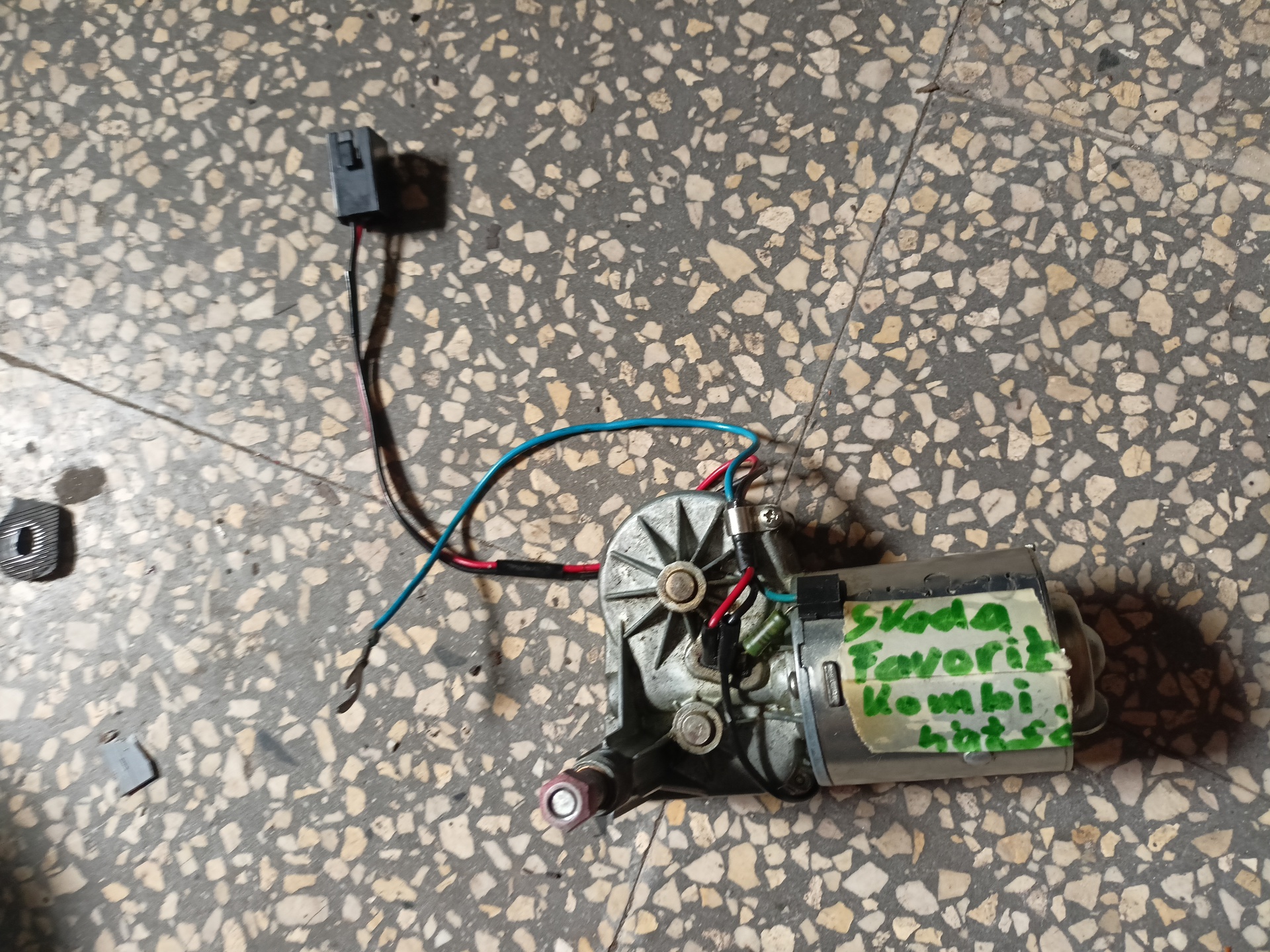

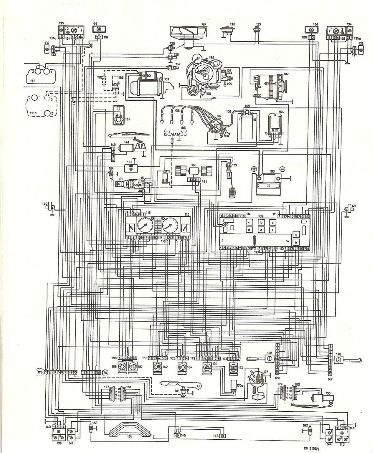

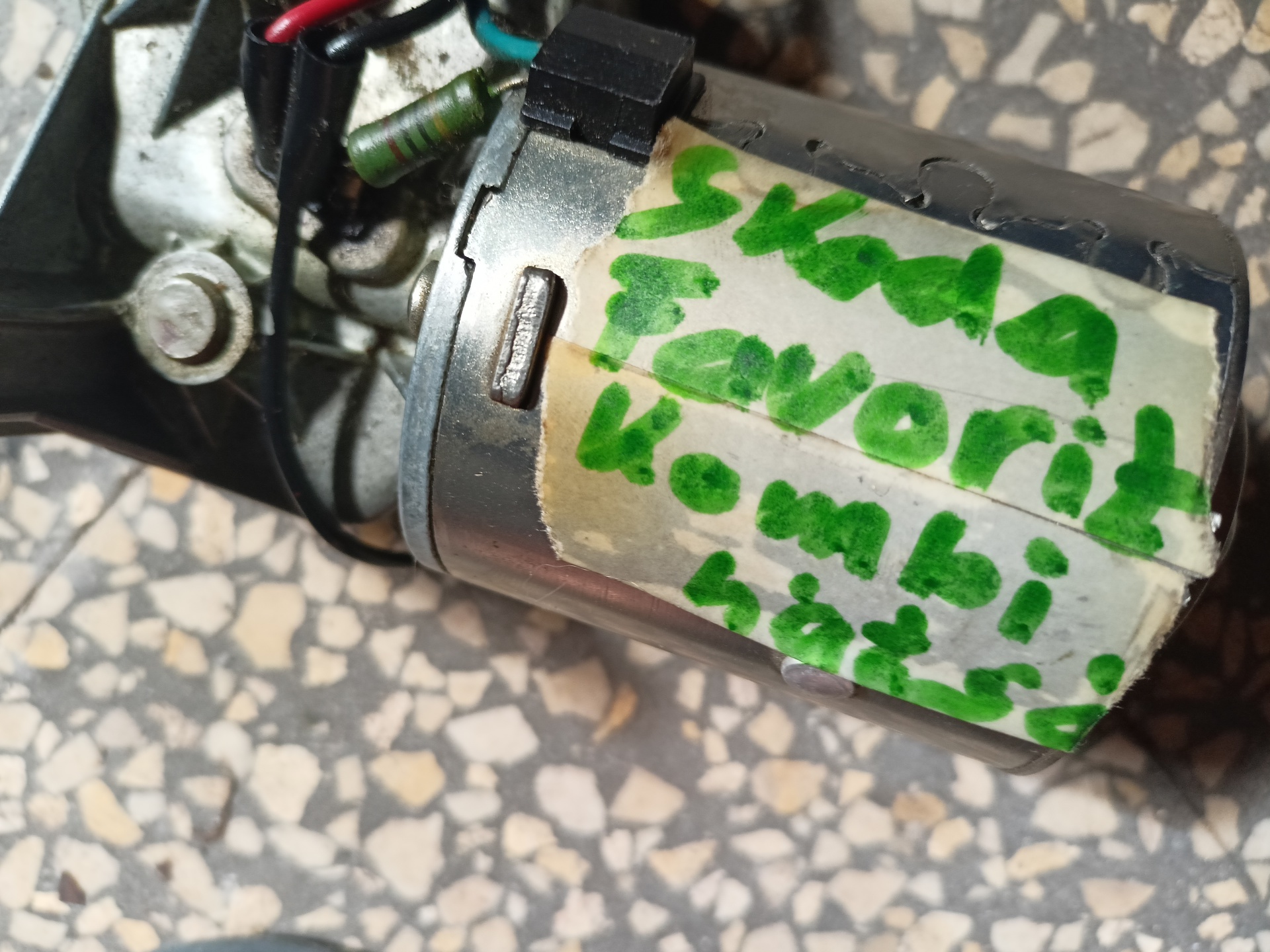

(#) Ráx Aladár hozzászólása Aug 21, 2022 /
Sziasztok! Ezt a szélvédőtörlő szervót hogy kell bekötni, és használni? 3 kábel jön ki belőle..
A hozzászólás módosítva: Aug 21, 2022
(#) Bakman válasza Ráx Aladár hozzászólására (») Aug 21, 2022 /
Ez nem szervómotor hanem egyszerű szén vagy bronzkefés DC motor.
Kék és fekete 12 V (passz, hogy melyik a pozitív), a piros valószínűleg visszajelző vezeték hogy az autó tudja, mikor van az ablaktörlő alaphelyzetben.
(#) ferci válasza Ráx Aladár hozzászólására (») Aug 21, 2022 /
Van Skodás elektromos topik, a képek között próbálj ablaktörlő motor részletet keresgélni...
A 150-es motor jobb alsó részen.

(#) Joe_001 válasza Bakman hozzászólására (») Aug 29, 2022 /
Majdnem. Kettőre kap akkor megy hosszút, ha a 3. is kap pozitívat, akkor továbbmegy, akár elektronika nélkül is. Ja, a színeket ne kérdezd, rég volt, mérd ki

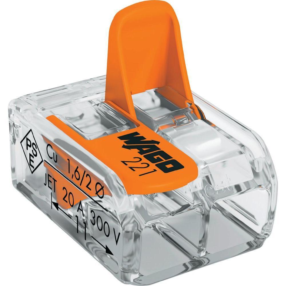

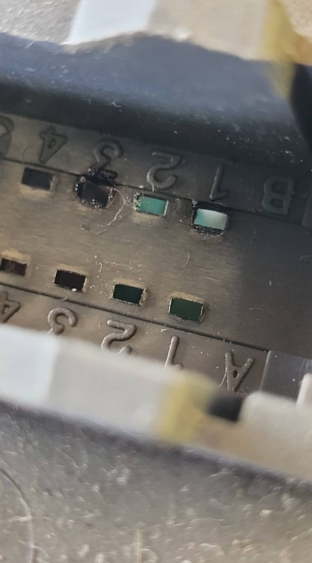

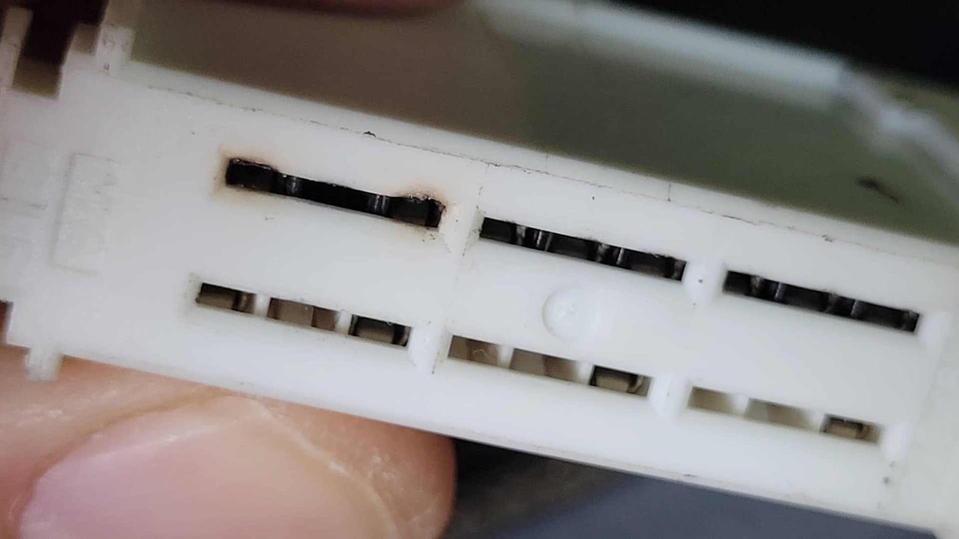

(#) Andralin hozzászólása Okt 13, 2022 /
Tudnátok abban tanácsot adni, hogy régi, idős autókban a nagyobb áram által járt csatlakozások szétolvadása teljesen normális és az idővel együtt járó jelenség, vagy nem igazán elfogadható és lehet ellene tenni valamit?
Konkrétabban: van egy Renault Laguna I-esem, 26 éves a járgány. 2-3 éve kezdődtek ezek a gondok. Először a hátsó szélvédő fűtésem ment el, majd a tompított fényszórók is bemondták az unalmast. A villamos elosztó dobozt kiszerelve (amin a biztosítékok is vannak) láttam, hogy a soktüskés csatlakozókon megoldvadtak az egyes tüskék. A ablakfűtés felé elmenő vezeték tüskéje, valamit a kormánykapcsolóról a kapcsolt tompított fényszórók közös bejövő vezetékének tüskéje is.
Javítás után egy ideig jó volt minden de nemrég ismét elment a tompított fényem. Most a változatosság kedvéért az elosztódobozból kimenő, a jobb- és baloldali izzőkhoz menő mindkettő vezeték tüskéje volt beolvadva.
Lenne valami gond az autómban, ami miatt sorra olvadnak el ezek a csatlakozások? Tudok tenni valamit, amivel megakadályozhatnám ezeket? Vagy mondhatjuk azt, hogy ez a korral jár, nincs mit tenni ellene?
(#) Baxi válasza Andralin hozzászólására (») Okt 14, 2022 / 1
Szia, ami öregszik az ....., fölég renault-nál. Nekem is van egy lagunám . Én most az ajtó átkötéseknél cseréltem pin-eket, a motornak a táp vezetéke adta meg magát a csatlakozóba.
Max kontakt tisztító spray, majd kontakt "zsír" spray (ameddig nincs szétégve). Egyébként ezért tartok /vettem ilyet: csatlakozó kitt

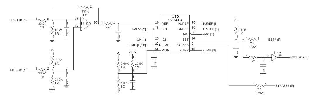

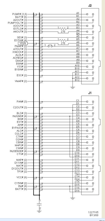

(#) Nanok hozzászólása Okt 20, 2022 /
Opel Astra F-ben a hall szenzort, hogy tudnám kimérni?
Erős a gyanúm, hogy az a hibás. Olyan jelenséget produkál, hogy amikor ráadjuk a gyújtást ad egy szikrát. Utána, ha indítanánk be egyáltalán nem ad szikrát. A gyújtótrafónál nézem.
(#) Nanok válasza Nanok hozzászólására (») Okt 20, 2022 /
Keresgélek közben én is. Találtam egy olyat, hogy le kell húzni a szenzor kábelét és a középső érintkezőt a földhöz érintgetni. Így szimulálható a szenzor működése és meg fog jelenni a szikra, ha más baj nincs.
Lehet-e itt gond, ha tényleg a középső érintkezőt a földhöz érintem?
(#) Andralin válasza Baxi hozzászólására (») Okt 23, 2022 /
Köszi a tippet!
Ismerem ezt a fajta csatlakozót, de sajnos túl kicsi áramerősséget bír el. Amik nekem eddig szétégtek azok mind nagyobb áramerősségűek voltak. De nincs is rá szükségem, a műszerfal alatt víz se éri a csatlakozásokat, máshol még szerencsére nem volt problémám.
(#) Andralin válasza Joe_001 hozzászólására (») Okt 23, 2022 /
Nálam meg pont nem a táblán lévő tüskékkel van baj, azoknak semmi baja. Hanem a kábelkorbács végén lévő soklábú műanyagcsatlakozó egy-egy lába olvad be és szenesedik meg.
(#) Andralin válasza Andralin hozzászólására (») Okt 23, 2022 /
Ezt a hibát is úgy oldottam meg most, ahogy régebben a hasonlókat.
A csatlakozóba beleolvadt vezeték eret elvágtam a kábelkorbács végén, a csatlakozó előtt és WAGO-t tettem rá. Majd szétszedtem az elosztó/biztosító dobozt és a NYÁK-on az adott érnek megfelelő tüskének a lábara forrasztottam egy rövidebb vezeték darabot. Ezt az új bypass vezetéket kivezettem a doboz egyik szellőző nyílásán és összeszerelés majd beszerelés után ezt is bedugtam a WAGO-ba, így létrehozva újra a szétégett csatlakozást külső vezetékkel.
Ez így mennyire elfogadható és biztonságos javítás? Rendben van ez így, ugye?
Még egy kérdésben kérném a tanácsotokat.
Kb. 2-3 éve javítottam ugyanezzel a fenti módszerrel a hátső szélvédőfűtés felé elmenő tápvezetéket, mivel az is be volt égve. Sima 2-es nyitható WAGO-t használtam, aminek 40 A a névleges megengedett áramerőssége. Mindkettő vezetékvéget szabályosan érvéghüvelyeztem a WAGO-ba bedugás előtt.
A mostani szereléskor vettem észre, hogy ez a régebben betett WAGO teljesen megolvadt, eldeformálódott. Átvezetett még, mert működött a szélvédőfűtésem, de kinyitni már nem tudtam, úgy kellett fogóval szétcsipkednem, hogy le tudjam fejteni a vezetékek végéről.
Ideiglenesen betettem egy ugyanilyen 2-es WAGO-t, de a jelek szerint ez hosszú távon nem lesz jó. A szóban forgó ér a biztosítéktáblán 40 A-re van biztosítva. A WAGO ezt már nem bírja.
Tudnátok ajánlani valami más megoldást, amivel megbízhatóan összeköthetem a 2 eret és bírja gond nélkül ezt az áramerősséget is?
(#) Tomi20 válasza Andralin hozzászólására (») Okt 23, 2022 /
Wagonál sosem teszünk érvéghüvelyt, mert akkor csak 1-2 ponton érintkezik, a blankolt vezetéket összesodrás nélkül kell beletolni, mert akkor szétlapul a vezeték, nagy lesz az érintkezési felület. Én inkább összeforrasztanám, nem kell azt naponta szétszedni...
Másik megoldásként tennék ilyen csatlakozót, ez 40A-es, ha csak egy szálról van szó, akkor párhuzamosítanám, akkor tuti örök élet.Bővebben: Link
A hozzászólás módosítva: Okt 23, 2022
(#) nyemi válasza Nanok hozzászólására (») Okt 23, 2022 /
Akkor nézzük a kapcsolási rajzott (lásd képeket) :A B5 a Hall bemenete, avagy az ESTHI# névre hallgat , ami egy 33,2K ellenálláson keresztül csatlakozik az U12 Műveleti erősítő nem invertáló bemenetére.
Szóval nem lehet itt gond.
(#) Andralin válasza Tomi20 hozzászólására (») Okt 23, 2022 /
Akkor jó lesz a WAGO, csak szedjem le az érvéghüvelyeket?
Mindenképp bontható csatlakozáést szeretnék. 26 éves az autó, várhatóan idővel lesznek majd még ilyen hibák. Már eddig is van 3 ilyen bypass megoldásom WAGO-val, nem lenne jó megoldás minden egyes hibakeresésnél szétforrasztgatni majd ismét összeforrasztgatni őket, hogy ki tudjam emelni az elosztódobozt hibakereséshez, méregetéshez. Ráadásul a hely iszonyatosan szűk a pedálok feletti résben, a műszerfal alatt, inkább csak vakon szoktam ott dolgozni, mert nem látok be ha bent vannak a kezeim, nagyon nagy kihívás lenne ott forrasztgatni.
Valami bontható megoldást keresek, aminek nem árt meg a 40 A.
(#) VIM válasza Andralin hozzászólására (») Okt 23, 2022 / 1
Szia! Ilyet használtál vagy az egyszerűekből valamelyik kettős összekötőt?

(#) Andralin válasza VIM hozzászólására (») Okt 23, 2022 /
Ilyet használtam. A felhasznált WAGO oldalán úgy rémlik, hogy 40 A-t olvastam, de most már elbizonytalanodtam a netes képeket nézve, inkább az csak 20 A vagy 32 A lehet.
