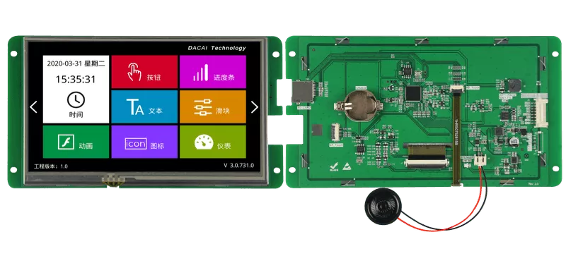

Kicsit jobban megvizsgáltam a 3d nyomtatómat (Ender 3 S1 Pro), pontosabban az érintőképernyőt. Egy Dacai képernyőt találtam benne, soha nem is hallottam erről a cégről, pedig már 10 éve létezik. Kicsit utánanézve azt találtam, hogy ezek egész okos és olcsó HMI-k. Tudásban és árban is felveszik a versenyt a Nextionnal, gondoltam megérnek egy topicot, meg hátha másnak is hasznos lehet tudni róla, hogy létezik.
Nagyvonalakban ezeket tudja:
* HMI funkcionalitás
* Vizuális szerkesztő (mint a Nextion esetén), angol nyelvű program, emulátorral, debuggerrel
* RS-232/RS-485/TTL UART kommunikáció
* Kapacitív / rezisztív érintőkijelző
* ARM 400M Soc processzor
* Flash memória
* RTC
* Speaker/Buzzer
* 128/256/1024/2048 Mbit flash
* Beépített videó és audió kodek
* JPEG és GIF támogatás
* Több, mint 20 komponens van benne alapból
* Grafikonokat, táblázatokat és alképernyőket kezel
* Van saját virtuális billentyűzete
* ModBus, XGUS, Mitsubishi, saját Dacai és egyedi protokoll támogatása, vagy protokoll nélkül csak adatok küldözgetése
* Szabadon is enged rajzolni programból, nem csak a beépített komponensek használhatók
* Támogatja a vektoros betűkészleteket
* SD kártyát olvas és nem csak firmware frissítésre jó, hanem fájlok is olvashatók róla

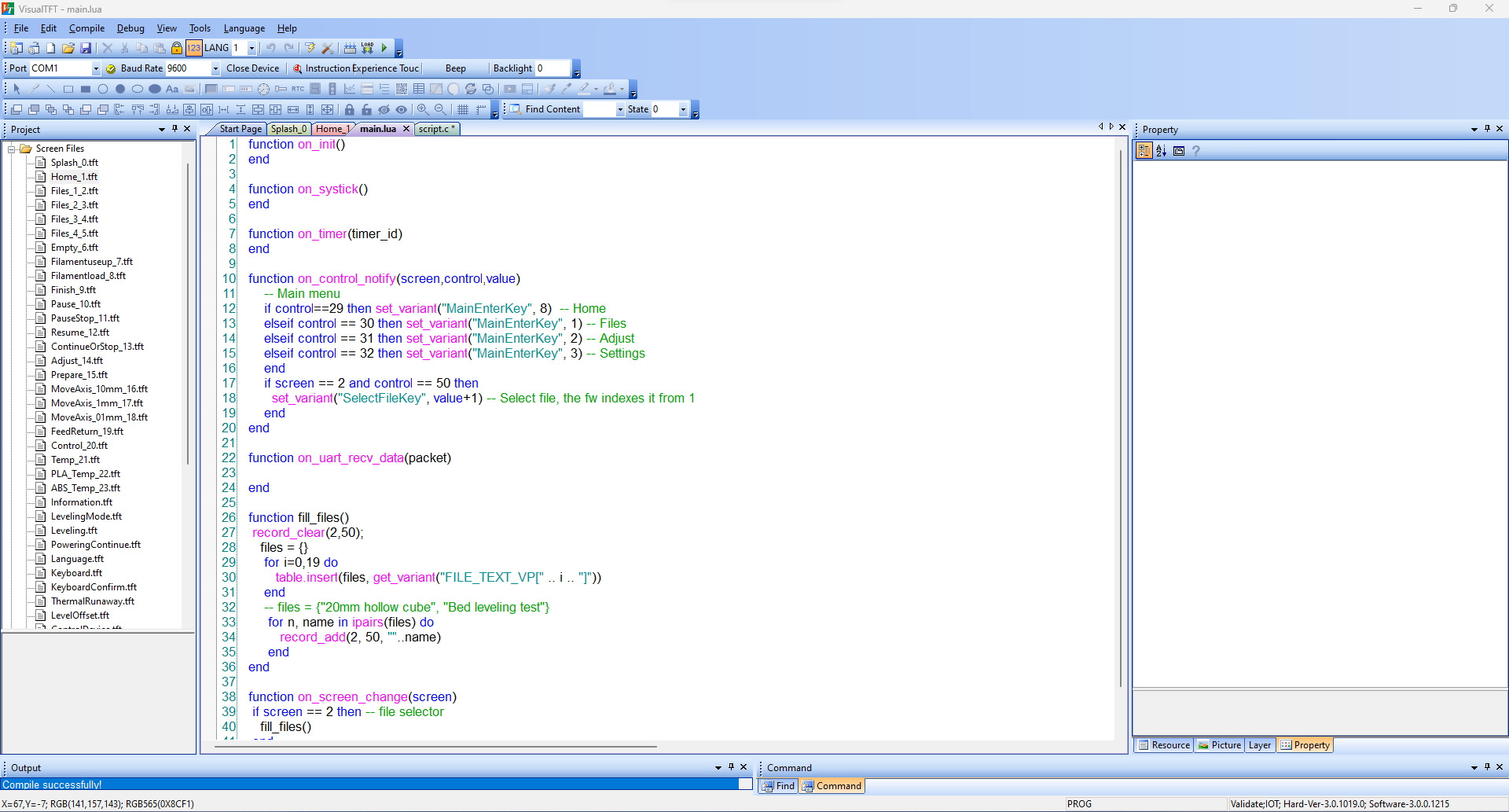

* Lua és C programozási lehetőség, elég rugalmas, nekem jobban kézre áll, mint a Nextion scriptje
* Be tud épülni a Keil fejlesztőeszközeibe a képernyő emulátor és a hibakereső
* A komolyabbakan van programozható GPIO és PWM kimenet is, vagy extra soros port
* DWIN Dgus kijelző szimuláció (képes erre a kijelzőre írt firmware-t is futtatni konvertálás után)
* Van Wi-fi képes is, de az már egy másik kategória
2,1-től egészen 21 colos méretig elég változatos paraméterekkel és formában van kínálat, kerek, kocka, téglalap, széles, keskeny, mindenféle.
Nettó 30 dollár + szállítás körül már lehet venni egy 7-est, ami szerintem egy Nextionhoz képest baráti.

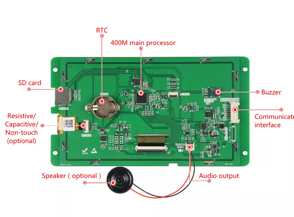

A típusjelzés dekódolása
Pl: DC48800M043_1010_0C, bontva DC 48 800 M 043 1010 0 C
DC = Dacai
48 = 480 vízszintes felbontás, 10-el kell szorozni
800 = 800 függőleges felbontás
M = Medical grade (Orvosi minőség, alacsony EMI)
043 = 4,3 inch
1010 = az első szám a NYÁK verzió, a második, az audió támogatás, a harmadik a buzzer, a negyedik az RTC, ez tehát 1-es verziójú nyák buzzerrel, audó és RTC nélkül
0 = 0 az RS232, 1 az TTL, de pár kivétellel mindegyiken van egy jumper amivel ez beállítható
C = Kapacitív érintő, N - nincs érintés, T - rezisztív

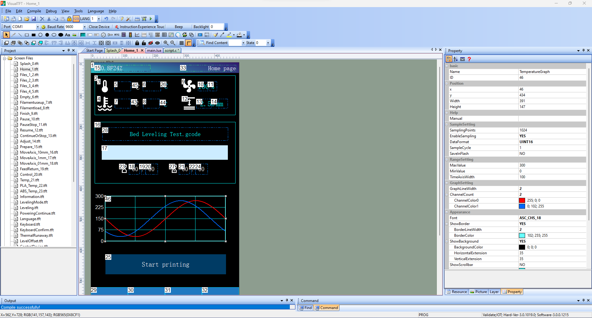

Játszottam a szerkesztővel és az emulátorral (a nyomtató képernyőjét nem akartam felülnyomni) és eléggé tetszik. Képes voltam vele pár nap alatt produkálni egy olyan képernyő firmware-t, amely nagyjából már tudja vezérelni a 3d nyomtatót. Ezt úgy próbáltam ki, hogy emulátorban futtattom és FT232-n keresztül rákötöttem a nyomtató képernyő portját (RX-TX) a laptopra, az emulátornak pedig beállítottam a megfelelő soros portot, hogy azon kommunikáljon, előtte persze összeraktam a képernyőket a nyomtatóban lévő firmware forráskódja alapján (XGus protokollt használ). Várom, hogy megérkezzen a rendelés és rá is tudjam tenni egyre.

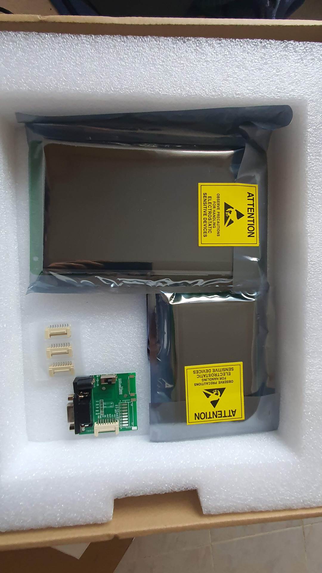

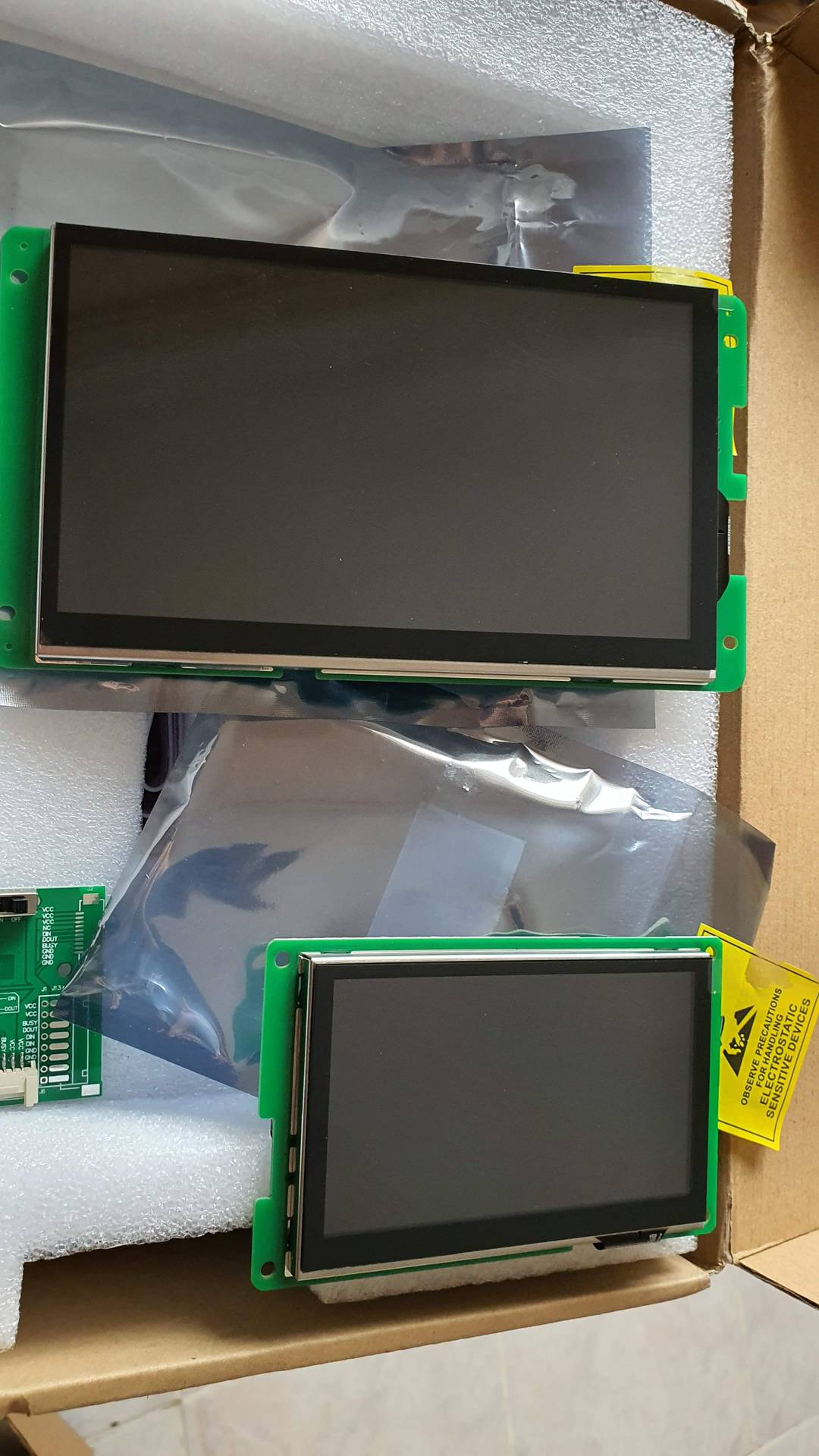

Mejöttek a kijelzőim. Hétvégén ki is szeretném őket próbálni, remélem lesz rá idő. Egyelőre bekapcsoltam, a 4.3-ason volt gyári példa, az működött, a 7-esre tettem gyorsan egy alap fw-t, az is. Eddig jó.

Komolyabb teszteket eddig nem csináltam, de elég reszponziv és gyors a kijelző első benyomásra. Ez az F1C100s SOC is elég erősnek tűnik. Meg fogom jól hajtani és meglátjuk mit tud.
(#) Pethical válasza Pethical hozzászólására (») Feb 18, 2023 /
No, csináltam pár tesztet meg kipróbáltam a demoját is. Hát elég gyors, azonnal reagál érintésre. Az MP4 videót tényleg simán lejátsza, akadozás nélkül, a GIF is sima ügy neki és az MP3 hangfájlok is (van audió kimenete). Az SD kártyát tök jól lehet vele kezelni, fájlokat listázni, olvasni és írni is lehet LUA-ból. Nagyon tetszik a grafikon amit meg tud jeleníteni, kétféle is van benne mind a kettő több csatornát is kezel és automatikusan mintát vesz egy változóból. Az is menő, hogy van táblázat és lista kontrolok és még rajzolni is lehet rá valós időben.
