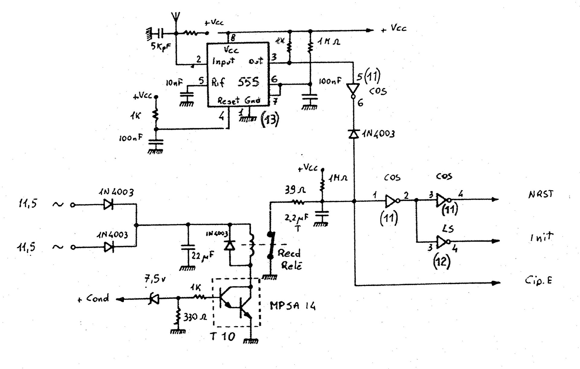

Tisztelt urak !
Ez az 555 áramkör egy régi flippergépben van, reset jelet állit elő.
Az INPUT bemenetén van egy antenna, ami a valóságban egy darab drót.
Érdeklődöm, hogy tudja-e valaki mi célt szolgál ez az antenna illetve milyen jelet vár vagy kap önök szerint ? És akkor mi történik ha van vagy nincs jel ?
Előre is köszönöm a válaszokat !
(#) lóri válasza Tyutyu007 hozzászólására (») Dec 29, 2022 /
Üdvözlöm!
Az az antenna, nem lehet valami golyóérzékelő leszakadt madzagja? Vagy valami rángatás (tilt) érzékelő (ha belül van szabadon)?
Elvileg az indítaná az 555-öt, merthogy input-ra van rajzolva.
(#) Massawa válasza Tyutyu007 hozzászólására (») Dec 29, 2022 /
Antenna nem igen lehet, mert ugy fel van huzva Vcc-re, azaz az 555-s nulla szintre reagál.
(#) Tyutyu007 hozzászólása Dec 30, 2022 /
Értem és köszi, de a rajzon is ANT van odairva. A darab drót is ezt jelzi ...
(#) Zsolt 73 hozzászólása Dec 30, 2022 /
Az üzemeltetőnél volt egy 27 MHz-es adó, ha valaki nagyon nyerő szériában volt, akkor az üzemeltető nyomott egy jelet.
Erre gondoltam már én is.
Amúgy az áramkörröl mit tudnátok mondani ? Egy sima H/L jelet ad X mp után és kész ?
Lóri : a TILT eszközök máshol vannak és általában mechanikus vagy golyós, rezgőnyelves kapcsolók.
Amúgy több ilyen gép van és mindenhol ott van a drót mint antenna ... tehát nem leszakadt vezeték. Fura lenne, ha mindegyikben pont az szakadna el ... és nincs is meg a másik vége se !
Erről van szó, egy nagyon primitív rádióvevő. Hangolt RF áramkörökről szó sem lehetett, mert időnként voltak ellenőrzések, és az gyors lebukás lett volna. 90-93 között javítottunk játékgépeket, akkoriban kaptam napi 1200-Ft ot. Megfizették a diszkréciót.
Köszönöm. Akkor már csak egy adót kellene találni hozzá és kipróbálnám ...
Zsolt73 : milyen gépeket javitottatok ?
(#) Zsolt 73 válasza Tyutyu007 hozzászólására (») Dec 30, 2022 /
Építesz egy 27 Megás oszcillátort, a frekvencia nem kritikus, megfejeled egy végfokkal és egy 270 centis vezetékdarabbal. A Stalker IX CB rádiók végfokozatait használtuk. Napjainkban egyszerű az oszci, mert komplett 27 Megás oszci modulokat lehet kapni.

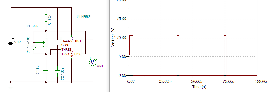

Szeretnék készíteni egy NE555 vezérelt változtatható impulzus generátort a lehető legegyszerűbb összeállításban. A terv az lenne, hogy 12v -ot változtatható megszakítási sűrűséggel kapcsolhassam a fogyasztóra, mint egy stroboszkópot. Biztos van esetleg valakinek e-hez egy egyszerű kapcsolása.
Segítséget előre is köszönöm.
Szabi
(#) proli007 válasza vaszil29 hozzászólására (») Feb 5, 2023 /
Hello! Nem egészen világos, hogy PWM vezérlést, vagy állandó idejű impulzust szeretnél változtatható sűrűséggel. Utóbbira egy példa. (Mondjuk időkről szó sem esett..

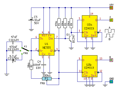

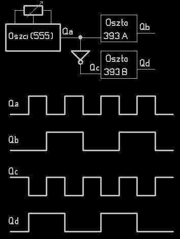

(#) Mengyán hozzászólása Ápr 3, 2023 /
Sziaszok! Szeretnék egy kici-óccó négyszög jel generátort építeni egy rotációs enkóder helyére, teszt környezetbe, mert macerás állandóan tekergetni. Az 555-öst néztem ki a feladatra, egyszerűsége és olcsósága miatt. Viszont van egy olyan gondom, hogy nekem időnként két csatornára van szükségem, 90°-al eltolva egymáshoz. Most nagyon nem ugrik be, milyen néven ismerem, de a neten quadrature encoder néven találtam meg. Nem Manchester-kódolás, de valami hasonló néven emlegette a kolléga és egyből beugrott, korábban már találkoztam vele. Meg lehet oldani valahogy ezt a két csatornát? A négyszögjel frekvenciája olyan 1Hz-5-600Hz között kellene, legjobb, ha potival szabályozható, de egy fix 200Hz-nek is örülök. Sajnos ilyen lassú a fordulat (10-100 ford./perc) és kevés a fordulatonkénti impulzusok száma (10-100, tipustól függően) az eredeti jeladókon. Nem vagyok nagy elektron mágus, de azért már megcsapott a forrasztó ón és a tranzisztor füstje.
(#) giskard válasza Mengyán hozzászólására (») Ápr 3, 2023 / 1
Csinálsz egy oszcillátort (lehet 555, egy potival jól változtathatod a frekvenciáját is).
Az oszci kimeneti jelét bevezeted egy osztóba (pl egy 393 IC egyik fele).
Az oszci kimeneti jelét invertálod (pl. egy tranzisztorral).
Az invertált jelet bevezeted egy osztóba (pl egy 393 IC másik fele).
Az osztók kimenetein egymáshoz képest 90 fokos jelek vannak.

(#) proli007 válasza Mengyán hozzászólására (») Ápr 3, 2023 / 1
Hello! Akkor legyen egy valós is..
(#) giskard válasza proli007 hozzászólására (») Ápr 3, 2023 /
NYÁK terv hiányzik.
(#) Mengyán válasza giskard hozzászólására (») Ápr 4, 2023 /
Azt már szerintem megoldom. Egy kis próba panelra gondoltam, mivel 1, max 2 db kell. Meg szerintem megoldom az opto-s kimentet is, ugyanis opencollektorost vár az elektronika a bemenetén.
(#) Mengyán válasza proli007 hozzászólására (») Ápr 4, 2023 /
Köszi mindkettőtöknek!
(#) proli007 válasza giskard hozzászólására (») Ápr 4, 2023 / 1
Megrajzoltam volna én, csak tudtam hogy még lesz variáció. De ezek szerint jól is tettem..
