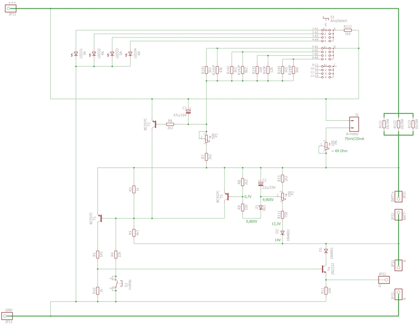

Mivel a dobozban nagyon kevés a hely az ellenfesz nem játszik, még a diódás feszejtés is szűkösen férne el, így azt hiszem, hogy leválasztom a töltést a trafóról és kap egy kapcsolóüzemű processzoros átkapcsolható töltésvezérlést. Köszi mégegyszer. Idézet: „Bár elég nagy 8-10 A is lehet a töltőáram... Mit javasoltok?” Idézet: „... leválasztom a töltést a trafóról és kap egy kapcsolóüzemű processzoros átkapcsolható töltésvezérlést.” Ennél egyszerűbben oldanám meg, ezzel a tirisztoros töltőáramkörrel (feszültség- és áramkorlát értékeket hozzáigazítva a követelményeidhez) A kapcsolás alapja egy jóféle, régi ruszki akkutöltő volt (fix áramra, ezt módosítottam állíthatóra) - agyonütni sem lehet, és az akku akár évekig is rajta maradhat, a trafó szekunder meg gyakorlatilag bármi 15...20V között. Csak pár egyszerű alkatrész, és egy szellős, 6x10 cm-es panel (vagy max. 6x6, ha elhagyod a forgókapcsolót és a csatolt alkatrészeit). (Ha kéred, adhatom a nyákrajzot is.) A hozzászólás módosítva: Jún 23, 2021
Idézet: „egy szellős, 6x10 cm-es panel (vagy max. 6x6, ha elhagyod a forgókapcsolót és a csatolt alkatrészeit” Itt van "visszabutítva" az áramör. Felületszerelten kb 2x2 cm panel, plusz a teljesítményellenállás (lehet egy darabból is) meg a tirisztor. A trimmereket meg kiválthatod fix ellenállásokkal, ha már belőtted az áramört az igényekhez. A hozzászólás módosítva: Jún 23, 2021
Ha már lúd, legyen kövér: nyák-rajzod nincs esetleg?
Idézet: „Ha már lúd, legyen kövér: nyák-rajzod nincs esetleg?” Mint fentebb írám : Idézet: „(Ha kéred, adhatom a nyákrajzot is.)” A teljes áramköré (első két rajzon) van meg, ezt tudom közzétenni. Ha ennél kisebbet szeretnél, akkor javasolom az egyszerűsített változatot megtervezni felületszerelt alkatrészekkel, trimmerek helyett diszkrét ellenállásokkal. Egy fontos megjegyzés: a trafó szekunder feszültségét egyenirányító Graetz után NE LEGYEN pufferkondi!
