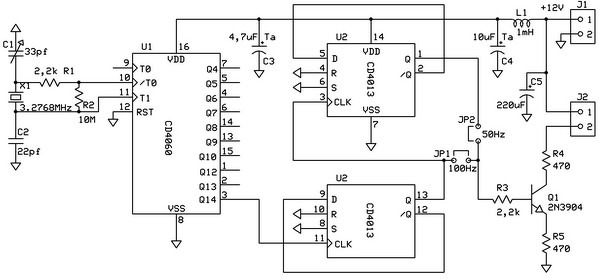

Lemezjátszóhoz szeretnék LED stroboszkópot készíteni a glimmlámpa helyett. Olvastam egy magyar megoldásról, csak sajnos nem elég részletes írás, valamint külföldi forumon is találtam ilyen témát mikrokontroller használatával.
Link:
Stroboszkóp LED vezérlés
Ebben az illetőnek egy 1 kHz-es kvarc volt a polcon, amit egy osztó és segédelektronika segítségével 100 Hz-es villogást ért el. Ilyen oszcillátort nem találok csak sokkal nagyobb értékekkel, ezt hogy lehetne és milyen osztóval megoldani ?

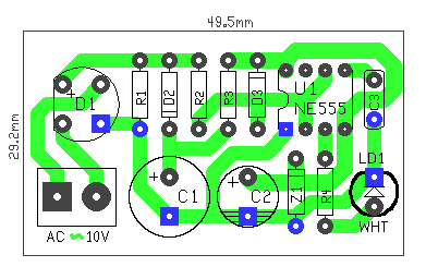

Esetleg próbáld meg ezeket a kapcsolásokat.
(#) proli007 válasza benceg hozzászólására (») Ápr 28, 2023 /
(#) Gafly válasza proli007 hozzászólására (») Ápr 28, 2023 /
Vagy ahogyan Massawa is javasolja: ZPD18, Piros LED és 47 Ohm a diódahíd után...
