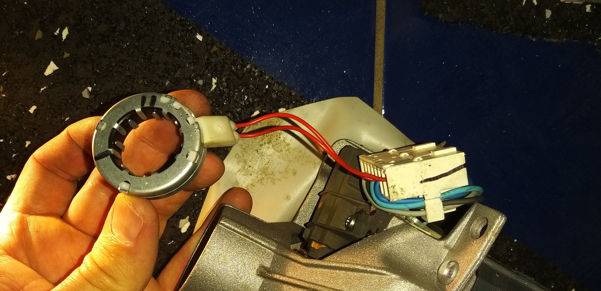

Barátaink mosógépe tönkrement.Egy Whirlpool AWS 51012,elöltöltős keskeny mosógép.
Szaga volt,a motoron lévő csatlakozó kapott egy kis vizet,és megégett. De ez a kisebbik baj.A víz a fűtőbetét mellől jön,ami a leszakadt dob miatt feszül a helyén.
A kérdésem a következő:
Szerelhető ennek a típusnak a dobja,bontható-e az üst?Milyen módon rögzül a dob a tengelyre?
Köszönöm a válaszokat!

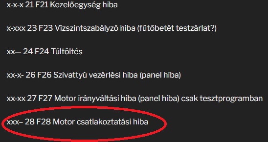

(#) M62-501 hozzászólása Nov 29, 2020 /
Sziasztok. Whirlpool AWE 2214 felültöltős mosógépem hibakódot jelez ki...meg is van a netről a hibakódok listája, hogy ha ez meg az a led világít a villáskulcs piros ledje s a Start gomb melletti zöld led villogása mellett akkor függően ugye attól, hogy még melyik zöld világit a mosási program fázisának, szakaszának állapotát jelző ledek közül...a hibakódlistát hogy értelmezzem? Az X a világító ledet jelenti vagy a vízszintes csík jelenti azt hogy melyik led ég? Az alábbi képeket küldöm a hibakód-listával, és a mosógépem hibakód ledkijelzésével...a 3. és a 4. led ég...segítsetek legyetek kedvesek, hogy ez most F 06 tachogenerátor hiba vagy F 28 motor csatlakoztatási hiba a kód alapján? (A tünete: a vízbeeresztés előtt ugye pörget hármat a dobon aztán vízbeszívás és utána amikor elzárta és várnám, hogy most a vízzel együtt is pörgesse a dobot akkor megáll, semmi...1-2 percig csend aztán jön a hibakód s nem megy tovább. Köszi a segítségeteket előre is.

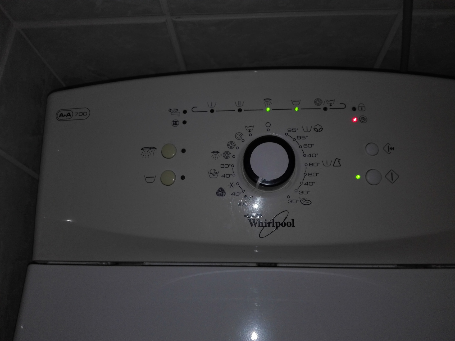

(#) M62-501 hozzászólása Feb 7, 2021 /
Sziasztok...Whirlpool AWE 2214 mosógép meg sem nyikkan, semmilyen led nem világít a hálózati csatlakozó bedugott, és a programválasztó forgókapcsoló gomb elfordítása utáni állapotban sem...a hiba észlelése előtt a lakat azaz az ajtó zárását jelző led egy pillanatra kivillant aztán utána semmi...a kérdésem a következő...ez lehet a kondenzátor hibája? Ha igen, hogyan, melyik lábain mérjek, mit (nyilván ellenállást) s mennyinek kéne lenni? A kondenzátor így néz ki, rajta a paramétereivel. Köszönöm ha valaki tud segíteni. Esetleg ilyen kondenzátora valakinek?
(#) VIM válasza M62-501 hozzászólására (») Feb 7, 2021 /
Szia! A tápegység részen keress egy LNK ic-t az szokott tönkremenni.

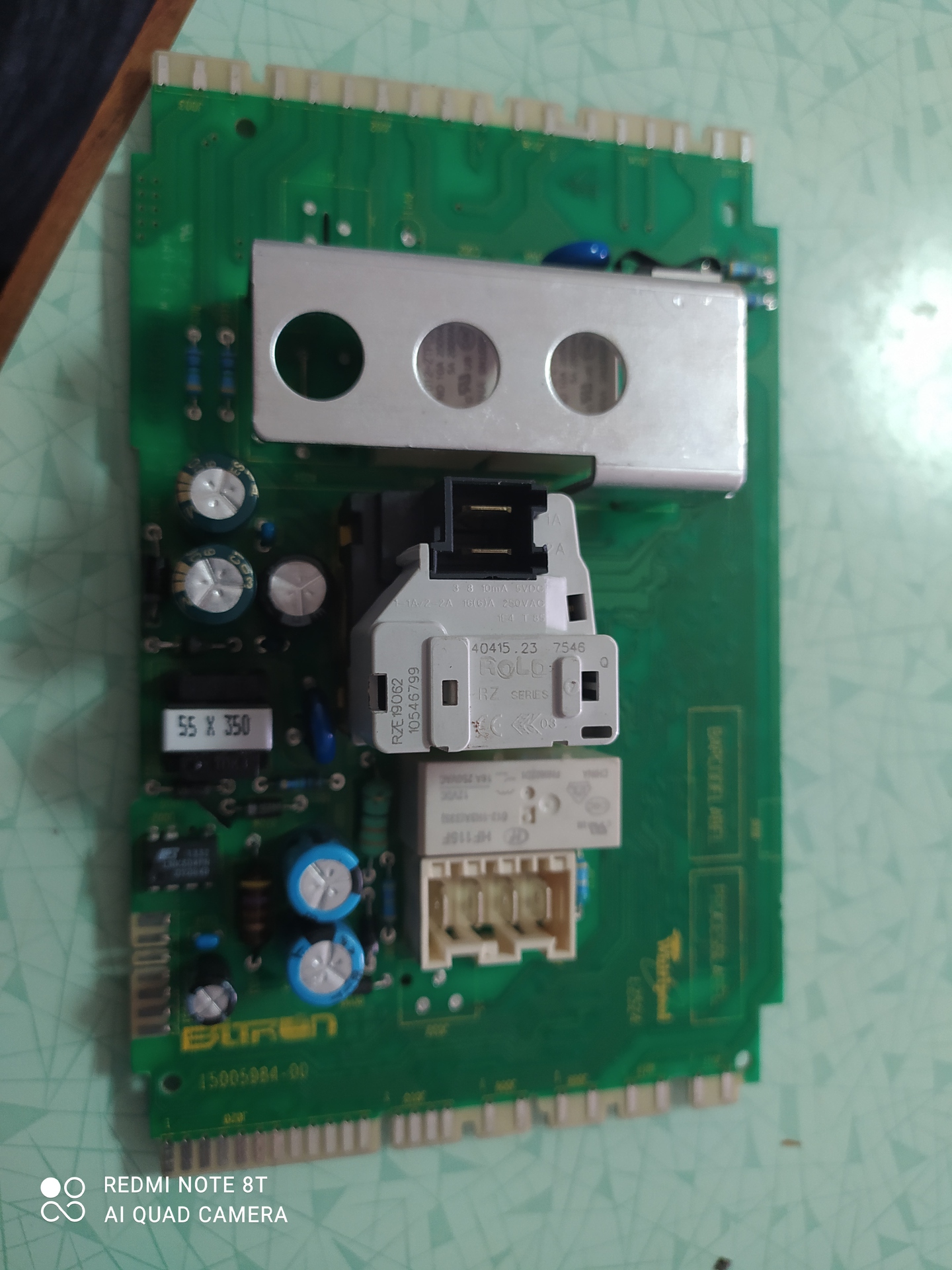

(#) at22 hozzászólása Szept 19, 2021 /
Sziasztok! Hozzam került egy whirpool Awe 2550 es mosógep.
Vagy 4 alkalommal jól működött. Egy nap be akartuk üzemelni de nem csinált semmit. Nem kap áramot a vezerlő panelig eljut az áram ennyit ki derítettem. Valaki tudna segiteni?
(#) VIM válasza at22 hozzászólására (») Szept 19, 2021 /
Szia! A tápegység LNK IC-je megy tönkre, mert határértékre van méretezve. Ebből a legnagyobb áramút kell beépíteni (306) és a hozzá tartozó védelmi alkatrészeket kicserélni amik tönkre mentek. Az egyik soros ellenállás az huzal, nem fémréteg, mert az nem sokáig fogja bírni. Az induktivitás is tönkre szokott menni ami hasonlít egy ellenállásra de valójában nem az. Bővebben: Link

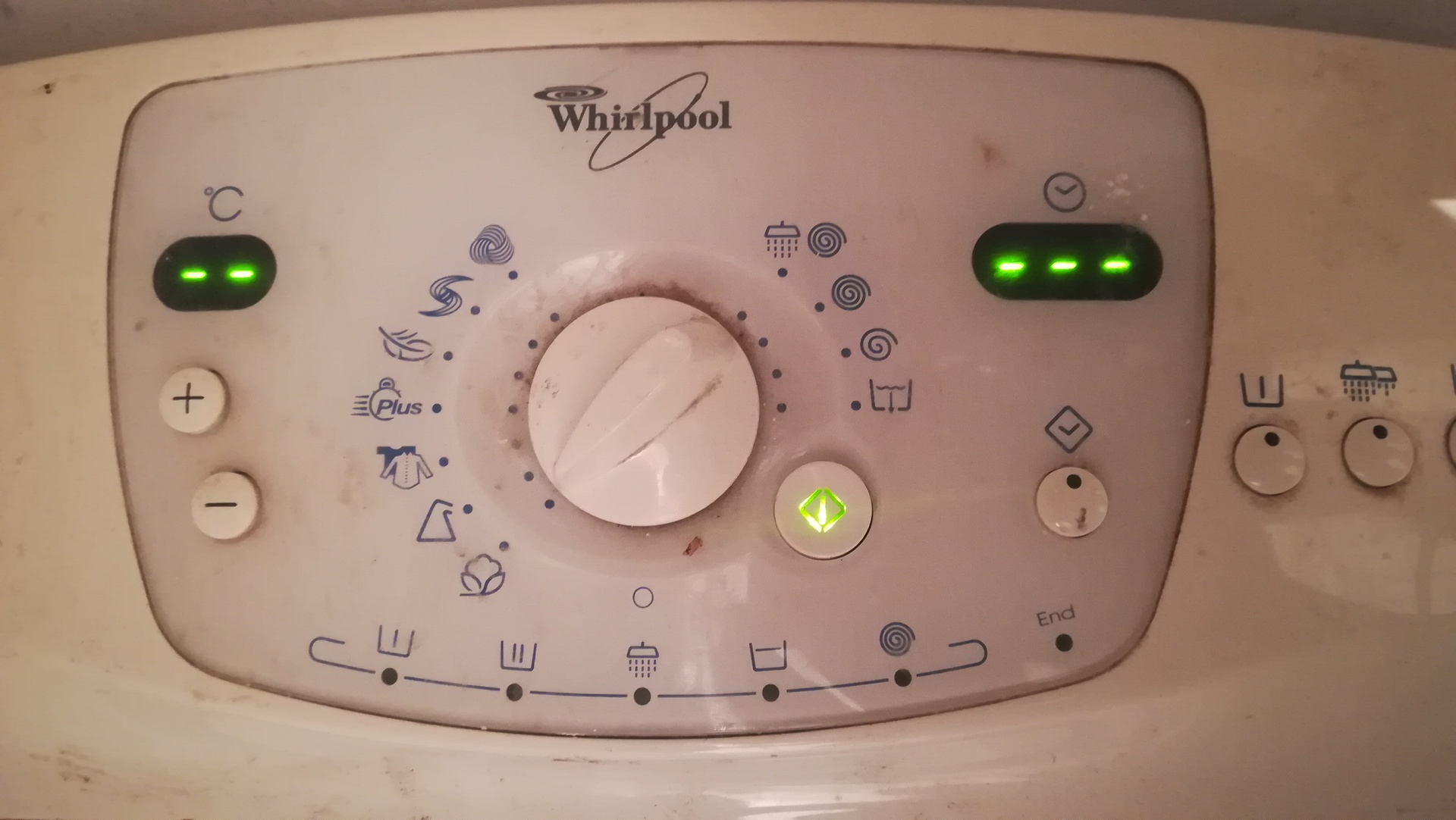

(#) Zoli 2021 hozzászólása Jan 12, 2022 /
Whirlpool AWT 7125/s készülék a fényképen látható jelenséget produkálja.
Eddig legalább egy program ment, most vonalak jelennek meg mindegyiknél.
Hol keressem a hibát?
Köszönöm

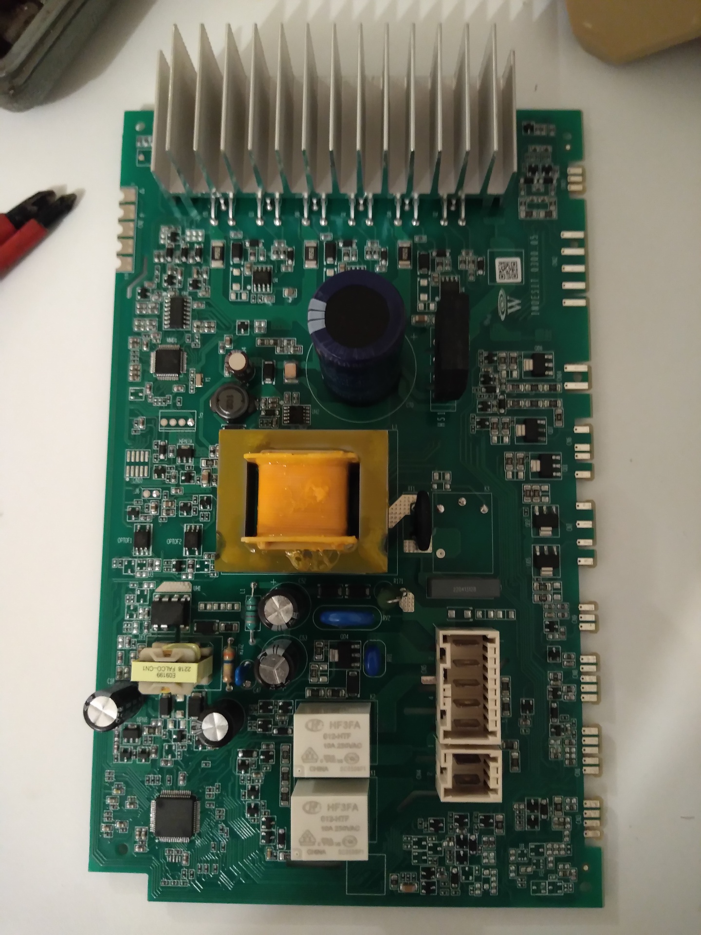

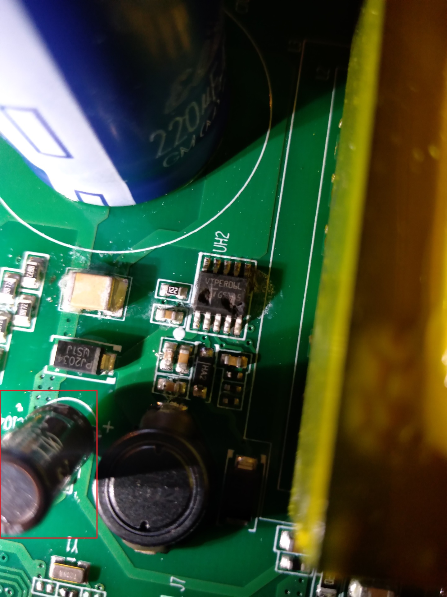

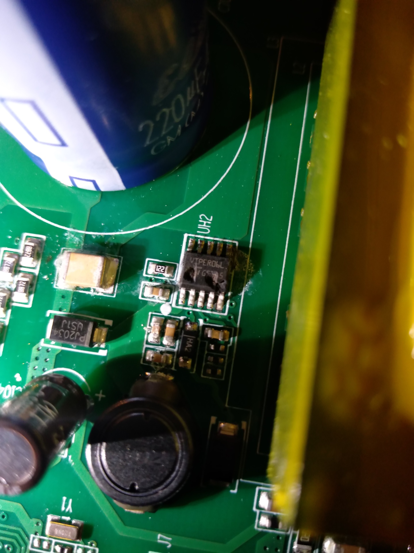

(#) Istyu97 hozzászólása Márc 23, 2023 /
Adott egy Whirlpool 6th sense fresh care mosógép, új eddig 4szer mostunk vele. Egyik nap mosás megkezdésekor hibát jelzett. Maga a gép sajnos vizes volt belülről, és a PCB is kapott rendesen nedvességet, nagy a pára a fürdőszobában és e miatt nedvesedett be. Szervizet értesítettük, kijött egy szervizes megnézte de nem javította, annyit mondott ki kell szárítani és megpróbálni.
Na hát én kiszereltem a panelt és megvizsgáltam, egy ic-t találtam rajta ami "kráteres" volt ez egy viper06L ezt én kiforrasztottam vettem bele egy viper16L-t ez 20mW-al többet tud, sajnos most sem indul el a gép, a program viszont elindul és fut is a víz betöltést megcsinálja hallható egy relé kattanás majd kb 1mp múlva megint gondolom ugyan az a relé kapcsol valószínű megpróbál kapcsolni valamit és nem sikerül, a visszaszámláló megy hibakód nincs, és itt csak áll a gép, többször nekifutottam de mindig csak eddig jut, vízbetöltés után 2-3percel el kéne indulnia.
Ez az ic amit cseréltem a motor teljesítmény elektronikáját vezérli. Most nem tudom merre induljak el.
(#) Istyu97 hozzászólása Márc 25, 2023 /
Elindítottam a gépet és kb 6-7 perc után jött egy hiba kód F18 ami azt jelenti, hogy túl sok hab van a dobban. Aztán megmértem, hogy az IC mennyi tápfeszt kap hát semennyit van ott egy 25V-os kondi amin 1,4V-ot mértem valószínű tápellátási gond lesz. Végül megpróbáltam egy olyan módszert, hogy külön tápról adok feszt az IC-nek de ekkor csak egy szünetmentes tápról indítottam el a gépet nem mertem hálózatról nem akarom, hogy pukk legyen a vége na itt F6-os hibát hozott ami viszont motor hibára utal persze a szünetmentes miatt is lehet gond mivel az max csak 350W-ot tud e miatt viszont olyan programot indítottam amiben nincs fűtés a minél kevesebb áramigény miatt. De lehet, hogy tényleg nem működik a motorvezérlő áramköre tápfesz hiánya miatt.

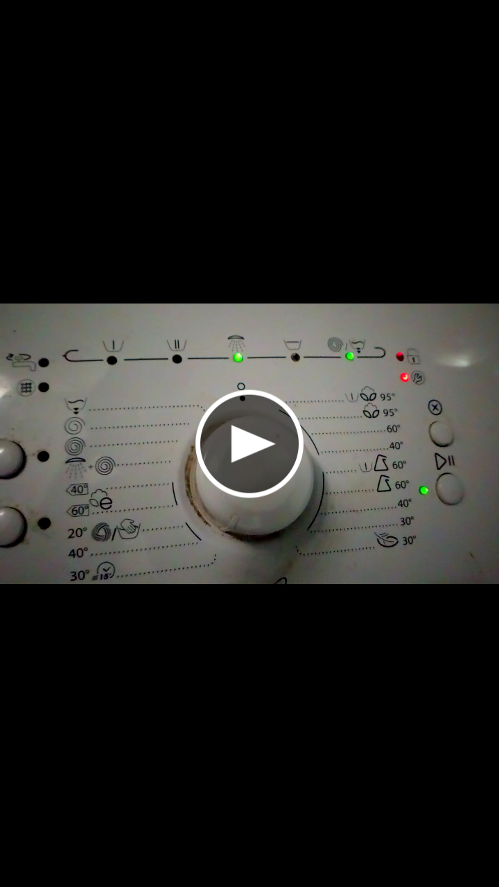

(#) Imi68 hozzászólása Dec 5, 2023 /
Sziasztok! Barátom Whirlpool AWE 50210 mosógépe nem teszi a dolgát . Bekapcsoláskor az ürítőszivattyút forgatja folyamatossan. Készítettem fotót vagyis videót de a különbség csak annyi hogy a pause/play gomb led-je villog.A nyitott ajtót észre vette akkor a lakat ledje is világított. Kérném a segítségeteket ez ügyben. Előre is köszönöm! Tisztelettel: Imre
