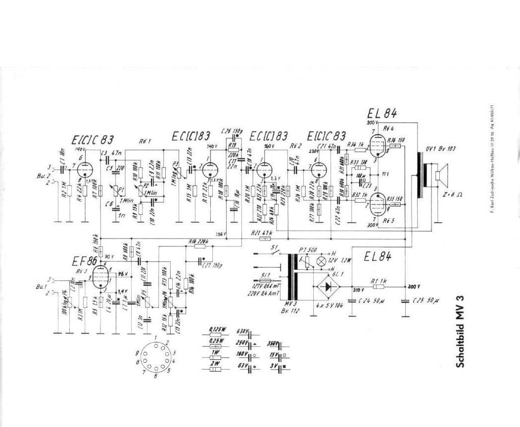

van itthon egy csöves mv3-as erősítőm és szeretnék hozzá készíteni egy csöves overdrivet az eredeti erősítő buherálása nélkül (egyszerűen bedugni a bemenetre) lehetőleg ecc83 as csőből (abból van itthon bőven )
Hello! Nincs rajta gain poti? Vagy alacsony szintű bemenet? Mertha ott betorzít az első fokozat gondolom ECC83-mal, akkormár zúzni kell neki
csak előerősített bemenet van rajta de arra gondoltam hogy nem tekerem fől annyira a hangerőt
http://www.diyguitarist.com/ itt találsz sokféle pedált, effektet. De szerintem az 1es csatorna első P4 potijával lehet az érzékenységen állítani annyira hogy túlhajtsa a fokozatot
nem az a hangerőszabályzó a mási kettő a hangszín
Ahham. A végfok elé igazán betehettek volna egy master volume potit
