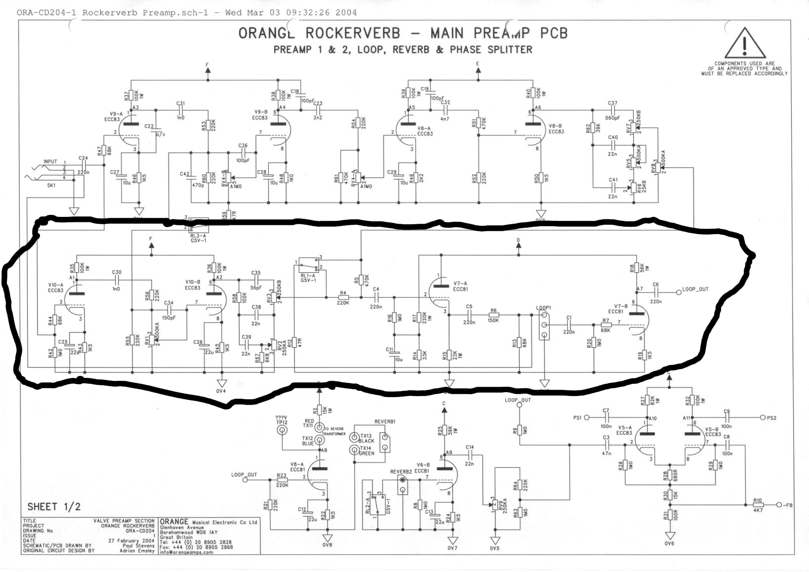

(#) kocos hozzászólása Jún 22, 2011 /
Orange Rockerverb 50 torz csatornája pedálban
Merem ajánlani a tandem potis gain megoldást, nagyon jó!

(#) radocziandras válasza kocos hozzászólására (») Aug 27, 2011 /
Megosztanád velünk a rajzot, sajnos nem találtam... :no:

(#) ZSozsóó válasza radocziandras hozzászólására (») Aug 27, 2011 /
Én ugyan csak a rocker 30-ba lestem bele, de gyanítom az eleje hasonló lehet:
Erősítő fokozat - gain( sztereo poti egyik fele) - erősítő fokozat - gain (sztereo poti másik ele) - erősítő fokozat.
Anódokban ha jól emlékszem mind 100kOhm volt, katódokban a második kicsit magasabb talán 2,7-3,3kOhm körül a másik kettő 1,6k körüli, mindegyik valami nagy µF -el átbypassolva, kb 22-47µF szerintem vastagon elég. Mindegyik gain poti meleg és hideg potnja között volt egy ellenállás, ha jól emlékszem 470k(ezzel csökkentette a szumma ellenállását a csatolóra nézve) az anód csatolók meg mindkét esetben 1nF és 2,2nF között voltak,első potin 100-220pF bright kondi. 3ik anódból tone stack (nem volt katód követő, mert az a maradék trióda volt a tiszta csatorna egy hangerő potival..), semilyen egzotikus érték, a szokásos 220k/500k-1M/25k (lin/log/lin) kombináció , 470pF -el, 22nF-ekkel, meg 22k-33k slope ellenállással. A tápfesz 230V körül volt a csövek E83CC-k és ami érdekes, irtózatosan aláfűtve 4,7V volt a fűtőesz ,erre tisztán emlékszem...Semmi egzotikus alkatrész, kínai nyák, takonyágyú, szürke blokk MKT csatolók, sárga kisfeszültségű MKT kondik, sima negyed és fél wattos szénréteg ellenállások. Ha valami ilyesmit összeraksz ,szerintem nem lősz túlságosan mellé!

(#) radocziandras válasza ZSozsóó hozzászólására (») Aug 27, 2011 /
Nah, haverom elővadászott egy rajzot a 2 terás winyója legmélyebb zugából...aztán nézegetve arra jutottam, hogy talán a a bekeretezett rész a torz csatorna...De van egy pár kérdésem:Az a sok OV lefelé mutató nyíl a test akar lenni?A loop out az miaz? Ezt nekem úgy kellene megoldanom hogy egyik oldalon bemegyek egy jackkel, a másikon ki egy jackkel, plusz egy ac csatival...nem értek a csöves dolgokhoz...tehát úgy magyarázz hogy én is megértsem de egy torzítót mindenképpen össze akarok hozni nagyon karcolja a fülemet a szintén Orange kombóm tranzisztoros overdrive-ja .
A felső lesz a torz csatorna, a kimeneted meg a felső sor utolsó 500k-s potijának a csúszkája. Ebben a formában iszonyatos ott a jelszint, félvezetős cuccra csak óvatosan...meg nem ártana egy impedancia illesztés sem, mondjuk mosfet, jfet, műveleti erősítő némi osztás után...Az OV meg a föld, igen.
