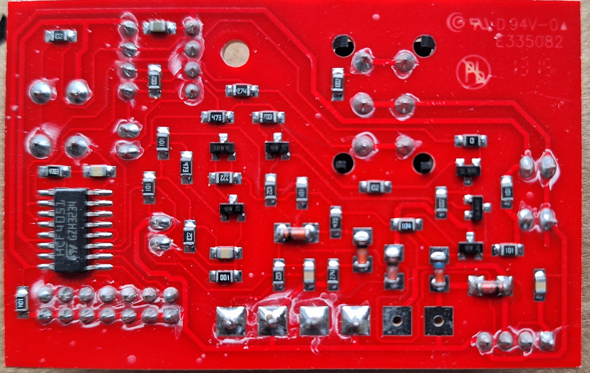

Vettem egy digitális Codefon központot (CF-R-DIG-KE-P talán), viszont feltápolva nem csinál kb. semmit tasztatúrát nyomkodva nem csipog, kijelzőn nem történik semmi ( hangerő rá van tekerve rendesen).
Táp beadása után a relé reccsen egyet, a PIC kap 5V-ot, hőkamerán semmi gyanús melegedés nem látszik.
A nyitógomb működik (nem tudom ez mennyire PIC függő). Lakáskészülék nincs rá kötve. Be kellene ennek indulnia készülékek nélkül (gondolom igen)?
Esetleg tipp, hogy mit ellenőrizzek?
A hozzászólás módosítva: Jan 8, 2024
(#) Lucifer válasza Lucifer hozzászólására (») Jan 10, 2024 / 1
Utókor kedvéért: mennie kellett volna lakáskészülék nélkül, volt rajta egy repedt 43K-s ellenállás annak pótlásával sikerült életet lehelni bele.

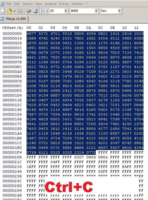

Codefone kaputelefon eepromot akarok olvasni mert lakók nem tudják a belépőkódot. A CH341A olvasó elég lesz erre? A beállitásokban 24LC64 nincsen csak 24C64. Gondolom jó lesz. Próbáltam innen letölteni hex táblázatot és nézeketni. Ami nekem kell pl a 210 számnál , viszafelé irt mester kód. A táblázat első sorában vannak a belépő kódok csak? 2x2 es számokkal ha jól látom ügye.
Egy sorban 5 lakaás kód vagy hogyan van ez?
Tud valaki segíteni ebben? Valakinek van egy teljes általános kódtáblája tanulmányozni? Köszi

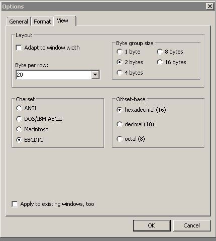

(#) dehogyisnem válasza brummel hozzászólására (») Márc 20, 2024 / 1
24CXX-t olvassa de nem írja meg jól ha minden igaz.
Ahogy én csinálom...:
Kiolvasom, elmentem .bin kiterjesztéssel, HxD editorral a képeken látható beállításokkal megnyitom Ctrl+C Ctrl+V módszerrel a .doc fileba kimentem. (ha nem stimmel a méret akkor Courier New 11-re állítom) első oszlop első sor nem érvényes! Pld... a 101-hez az 5157 kód tartozik. (Akeebaby amit csinált az egy jobb elemzés amúgy, csak az oszlopszámot nem igazította érthetőre)
Kitöltöm a címet, reset kódot, dátumot. A többi infó ez esetben nem fontos.
Próbálom csatolni a képeket...
A hozzászólás módosítva: Márc 20, 2024

(#) brummel válasza dehogyisnem hozzászólására (») Márc 22, 2024 / 2
1000 hála. 1 nap alatt megjött Hestore-ből a promgramozó. Kiszedtem kaputelefonból, persze szomszéd mondta , h ő birógra visz meg mutassak pappirt ez a szakmám. Pont aznap volt közgyűlés a képvoselő mondja rendőrt hív, pedig vittem a bizonyítványomat is elektronikáról. Kiröhögtem. A bin filet beraktam XxD programba és akkor már megvoltak kódok és szomszédok is megkaphatták. A képviselőnek felajánlottam 80 ezert megadom mesterkódót. Inkább hiv kapuitelefonost holnap. Már régen ki kelett volna olvasni és nem közös képviselővel szórakozni. Még a kártya adatokat tanulmányozom pontosan hogyan kell értelmezni.
