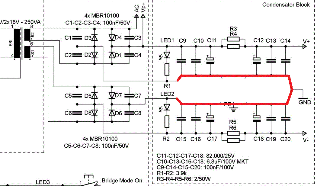

(#) yagi válasza yagi hozzászólására (») Feb 2, 2024 /
Kicsit a tápegységen is módosítottam.
Kap egy új trafót (toroid), ami két különálló szekunderrel rendelkezik, így két graetz-el lesz megoldva az egyenirányítás, illetve alulgerjesztett, többször impregnált, és árnyékoló menetsorral a primer és szekunder között.
A csillagpont kialakítása a PCB-n is úgy lesz, ahogy a kapcsolási rajzon látható.
Valamint kap hangszóróvédelmet is uPC1237HA IC-vel.

(#) Karesz 50 válasza yagi hozzászólására (») Feb 2, 2024 / 1
Ez az árnyékoló tekercs szerintem nagyon szolgálatot tesz akkor, ha minden hálózati zavarjelet kapacitív úton szeretnék csatolni a készülékházba.
(#) mcc válasza Karesz 50 hozzászólására (») Feb 2, 2024 /
Az árnyékoló menetsornál az árnyékoló fólia még jobb. Sajna drágább is
(#) reloop válasza yagi hozzászólására (») Feb 2, 2024 /
Szia! Logikus és világos az elgondolásod. Csak arra az esetre írok néhány tippet, ha a gyakorlati eredménnyel esetleg elégedetlen lennél.
Az 1/3 Farád töltésébe a 2 A-es lomha biztosítéknak könnyen beletörik a foga. A biztosíték értéke megfelelő, csak lágyan kéne indítanod.
A tápszűrő kondenzátor akkor hatásos, ha a tápáram annak lábát nem tudja megkerülni. A pozitív és a negatív ág hibátlan, a test felé a "kantáron lógó" kondik rontják a szűrés hatásfokát. A rajzon ábrázolt módszert inkább csavaros kondi és vastag gyűjtősín esetén alkalmazzuk. NYÁK-on inkább kövessük a tankönyvet!
(#) yagi válasza mcc hozzászólására (») Feb 3, 2024 /
Igen, drágább. Először én is arra gondoltam, de egy tapasztalt és elismert szakember, aki sok ilyen trafót gyártatott már, azt mondta Ő is már csak menetsort kér, mert elég az is.
(#) yagi válasza reloop hozzászólására (») Feb 3, 2024 /
A biztosítékkal kapcsolatban igazad lehet, mert a 2A-es kevés is volt indításkor (bár most még a 380VA-es hiperszil trafóval van összerakva), ezért ezt cseréltem 3.15A-re (de normálra, mert abból csak olyat találtam itthon), azzal már indul. Majd ha meglesznek az új trafók akkor kiderül, hogy mekkorára lesz szükség.
A tápszűréssel kapcsolatban érdekes amit írsz, sok "irodalmat" olvastam én is és láttam is sok megoldást, nekem valahogy az jött le, hogy a csillagpontos GND kialakítás jobb . . . Meglátjuk majd, mindenesetre köszönöm a javaslataid.
Csavarosak egyébként a pufferkondik, csak én terveztem hozzá PCB-t, hogy kicsit gusztusosabban nézzen ki.
(#) mek-elek válasza yagi hozzászólására (») Feb 3, 2024 /
Nem szívesen szólok bele az ügyködésedbe. De a felrakott képed alapján, hiába rajzolta le reloop a lényeget. Sajnos nálad a "szépség" a menő. Az áramutak hitványak, a csillagpont olyan, mint a piactér, mindenféle áramlási lehetőséggel. És azt is kérdésesnek tartom, hogy az erősítő mit fog tudni használni a pufferek képességeiből a fóliacsíkok kapcsán. És ha még erre a tápra két erősítő kerül... Persze Te tudod. Én többet nem erről.

(#) reloop válasza yagi hozzászólására (») Feb 3, 2024 /
Mikor a szimmetrikus tápfeszültséget középen megcsapolt szekunderről állítjuk elő, akkor valóban ezt az elrendezést választjuk. A különválasztott szekunderek és egyenirányító hidak adta előnyök így elveszni látszanak. Megjegyzem a különbség szinte észrevehetetlen a gyakorlatban.
(#) yagi válasza mek-elek hozzászólására (») Feb 3, 2024 / 1
Azért tettem fel az elképzelésemet, mert kíváncsi vagyok a véleményetekre, nem vettem egyáltalán rossz néven amit reloop írt, meg azt sem amit Te. Átgondolom, és meglehet hogy áttervezem arra a verzióra.
Azért mert a dobozát, vagy PCB-ket próbálom "szépre" készíteni, csak mellékes. Célom, hogy egy számomra megfelelő hangú erősítőt építsek.

(#) mcc válasza yagi hozzászólására (») Feb 3, 2024 / 1
Lényeg, hogy a menetsort a védőföldhöz kösd le.

(#) tunerman válasza yagi hozzászólására (») Feb 3, 2024 / 2
Egyetlen szempont lehet a tápegység puffer kondenzátorainak a bekötésénél - a töltőáramok és az elmenő áramok sohasem lehetnek közös vezetékszakaszon!
Ez érvényes az egy és a kettős tápfeszültségeknél is

(#) Karesz 50 válasza mcc hozzászólására (») Feb 3, 2024 /
És már el is készült a földhurok, mivel duál monó.

(#) mcc válasza Karesz 50 hozzászólására (») Feb 3, 2024 /
Ez azért nem stimmel, mert van egy dióda-ellenállás-kondenzátor tag, ami a védőföld és pufferek közös pontja közé van bekötve.
Ha van benne földhurok-mentesítő, akkor nem szóltam.
(#) Karesz 50 válasza Karesz 50 hozzászólására (») Feb 3, 2024 /
De akkor mihez árnyékol az árnyékolótekercs, ha le van választva a védőföldről?
A készülékházhoz. Nem?
Vagy a kapacitásra van bízva, hogy levezesse a nagyfrekvenciás zavarjelet?
