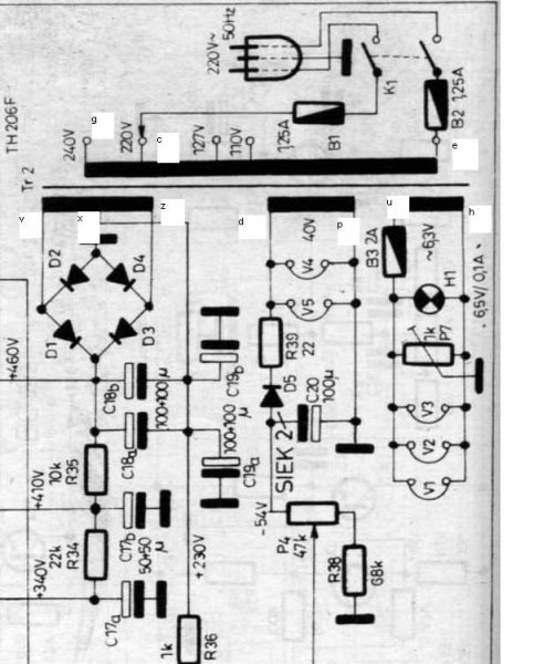

Megérkezett az APX 100 táptrafó és kimenő. 11kg-ot nyom a csomag. Nem mondom hogy nem fáradtam el mire elcincáltam a postáról. A kimenőt szerintetek milyen értelmes célra lehet felhasználni? Jó az a vas valami nagyobb PP-be? Mert tudok mégegy ilyen garnitúrát szerezni olcsón, lehet hogy érdemes lenne elraktározni későbbre.
Esetleg nincs valakinek rajza a táptrafó tekercsiről hogy melyik betűre mi van kötve?

(#) cruisher válasza Gory hozzászólására (») Aug 8, 2008
En nemreg tekertettem meg pluszba 2db 6,3 voltos futestekercset apx trafokra, mert 6p45c-kkel hasznalom az erositot. Akkor leirtam a kivezeteseket, uh csinaltam egy kepet amin beirogattam.
Kimeno is impregnalva van, nekem a szaki ugy tudta csak a halozatit is szetbontani hogy par vas aldozatul esett, amiket aztan a 100V os kimeno vassal potolt. (mivel arra nemvolt szuksegem mer 8ohmos trafo van benne)

Cruisher, köszönöm a rajzot.
