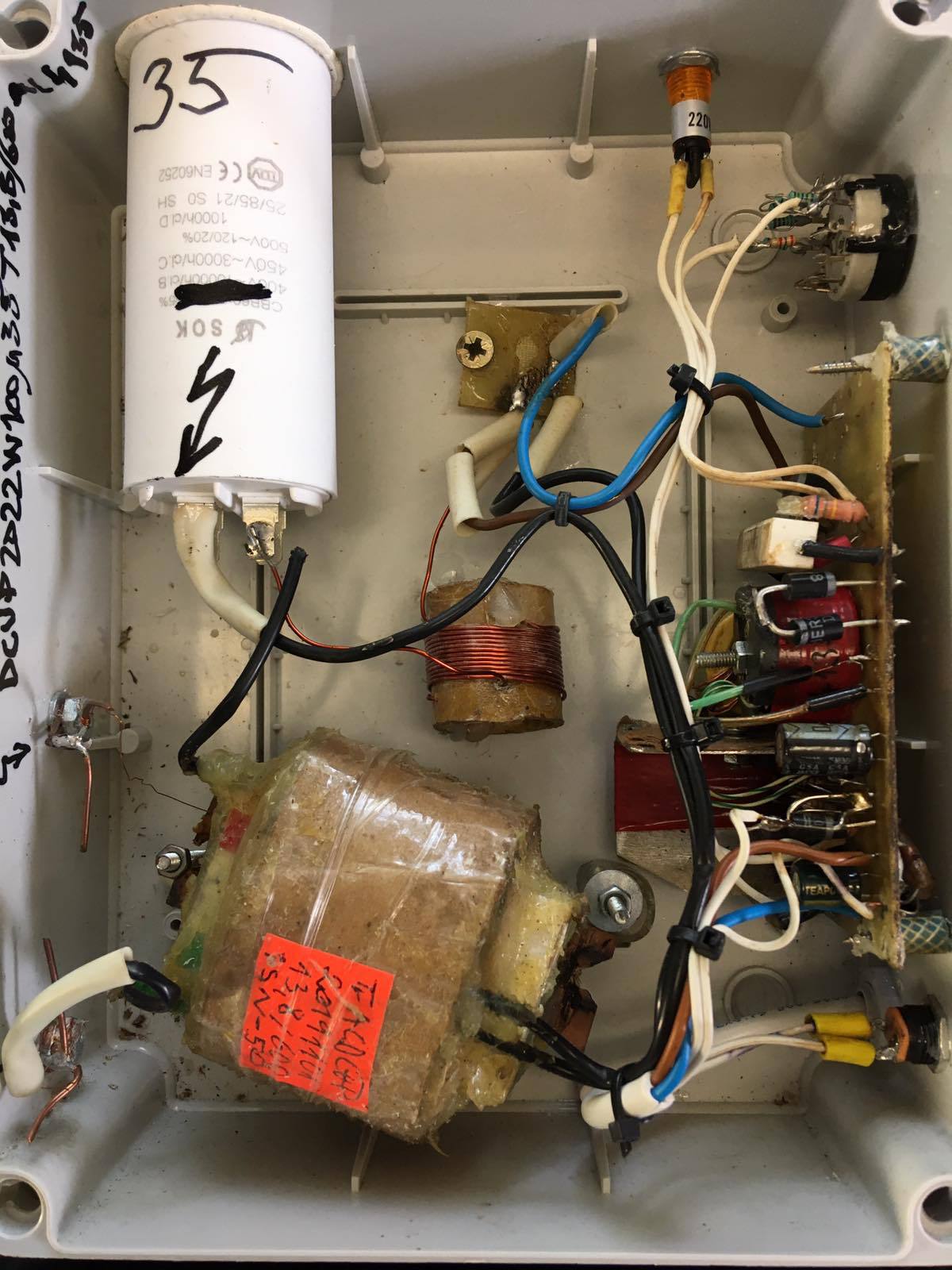

Sziasztok mivel másodszor jön hozzám ilyen borzalmas munka így most már közzé teszem hogy mindenki lássa és írjon véleményt.A működése 1 szezon sem , az ára pedig 60 volt állítólag.
Nagyon csecse
![]() De legalább igaz az utolsó képen látható tábla: "A készülék hátlapjának vagy burkolatának eltávolítása veszélyes" A látvány szívinfarktust,agyvérzést okozhat ![]()
Állítólag mérnök készítette.Az előző ilyen csoda 24 modulos lakás elosztóba volt gányolva.
Az még lehet, csak földmérő mérnök volt.. (De Tőlük is elnézést kellene kérni, a gyanúsítás miatt..)
