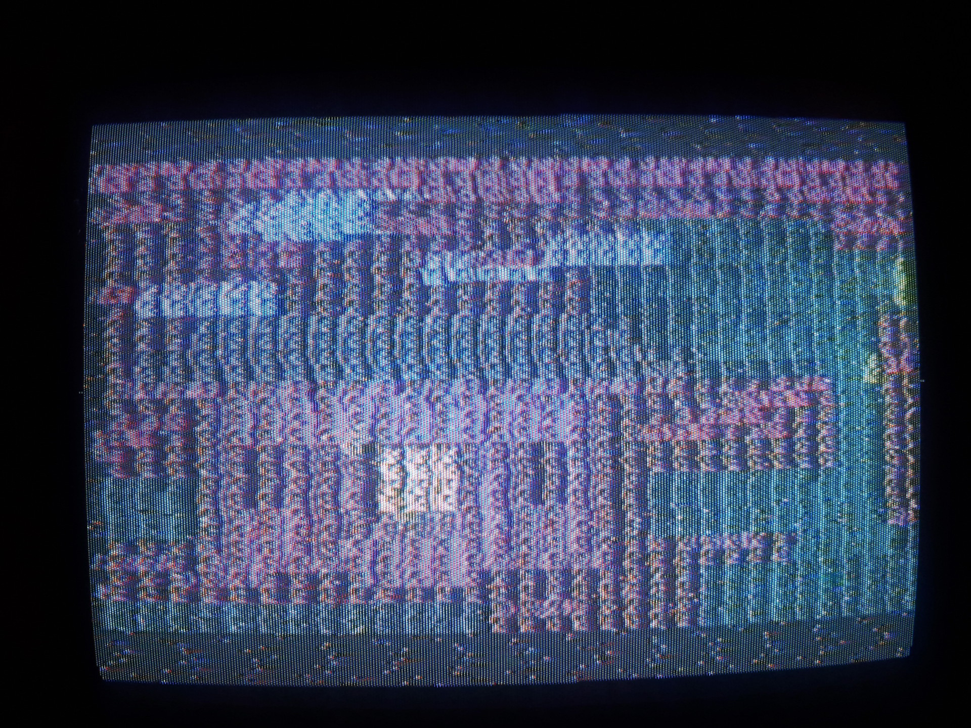

Nekem van egy ilyen kazettám
Szerintettek, ha ilyen egy kazetta, akkor ez magának a kazettán a ROM-nak a hibája? Vagy nem "bírja" a játékot a gép? Jelenesetben egy Sega mega drive 2. Persze piaci. ![]()
Leginkább kontakt hiba. WD40-el tisztítsd meg a csúszka sort.
Mármint a gépben? Vagy a kazettán? A kazettán letisztítottam már a csatlakozókat. Szép fényesek. Csak kettő kazettánál van így. A többi jó.

A kérdéses kazettát szétszedted már? Attól, hogy az érintkezők szép fényesek, lehet még belül is gond a forrasztásokkal, vagy akár a vezetősávok nem meglétével.
Szét. A vezetősávokat megnéztem. Az első furatgalván lyukig biztos vezet mind. Mozgattan a kazettát a foglalatba úgy sem változik semmi.
Akkor az gáz.. Nézd még át ! Hátha meglesz !
Vagy. Elve rosszak a kazetták. Pl. fordítva tették bele, vagy rossz volt a gép amibe voltak.
Próbálķozok. Szemmel láthatóan, nincs szakadás.

Pech. Ennél tényleg csak a fekete paca széléig tudod ellenőrizni, hogy van-e kontakt, s azt kijavítani.
Annak ellenére, hogy kínai gyártmányok ezek a modulok, ritka a hibás kazetta.
Ezek nagyon stabilak............. a kontakt hibától eltekintve.
Én egy tűt beledugostam a lyukakba. Egy gyanúsat találtam. De nem lett jó.
Melyikkel volt gond a 3 pacással vagy 4 pacással ??
3 pacás azt valaki elintézte csiszoló papírral. A jó minőségű kazetták érintkezői aranyozott, még a kalóz kártyákat is aranyozták hogy minél kisebb legyen az átmeneti ellenlás az érintkezők között.

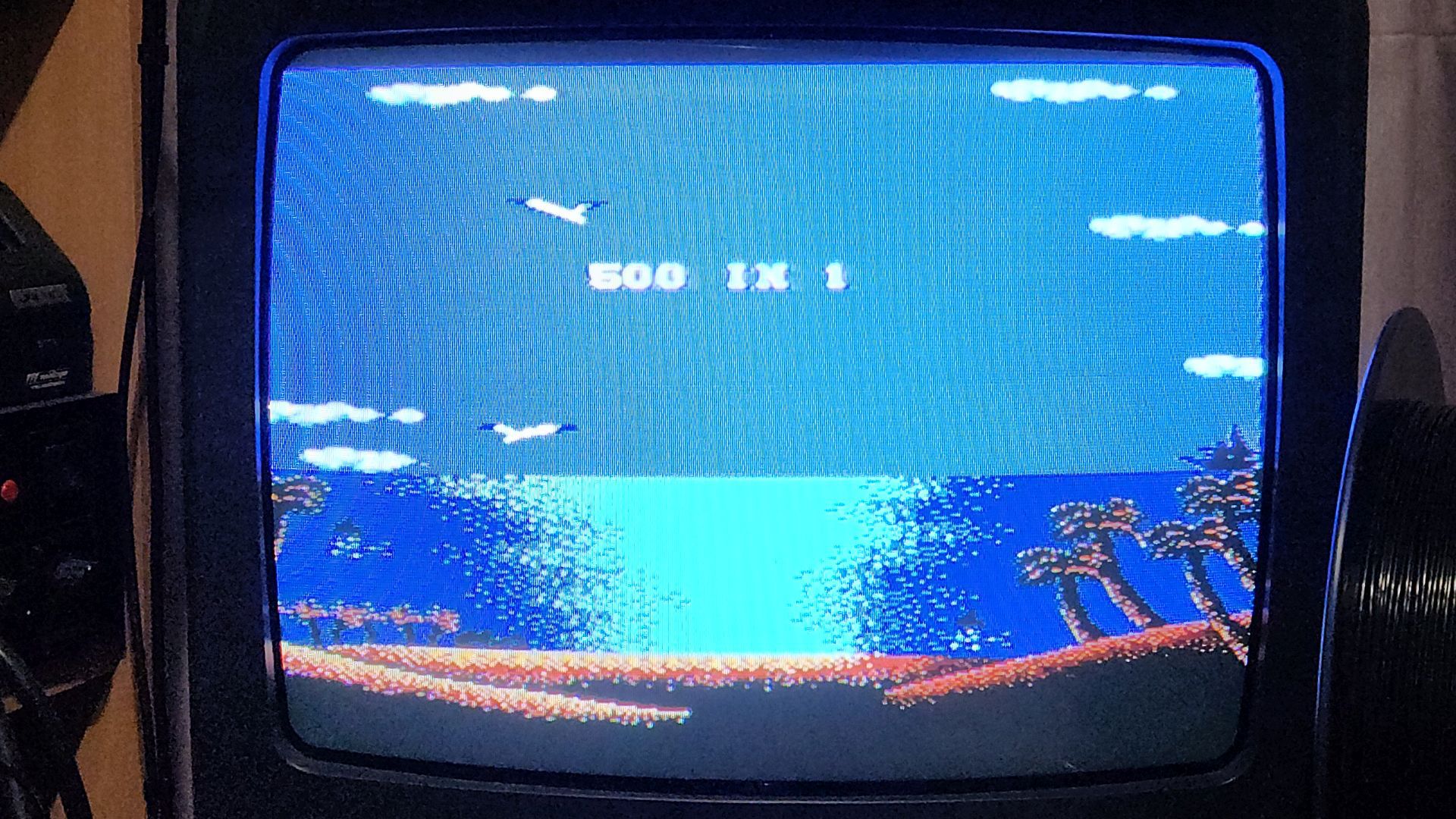

Az egyik ismert piacteret böngészve találtam meg ezt a sárga kazettát, ami a leírás alapján 852 db különböző játékot tartalmaz. Esetleg innen a fórumról ismeri valaki, illetve próbálta már valaki esetleg? Ha igen, kérem ossza meg a tapasztalatait. Szerintetek ez a kazetta, menne kínai klón Sega Mega drive 2-ben? Gondolom, a memóriája jóval nagyobb, mint pl. egy játékot tartalmazó kazettáé. Gondolkozok rajta, hogy veszek egyet, aztán meglátjuk. ![]()

![]() Nem tudom tudja-e majd kezelni a CPU a kártya ROM-ját vagy RAM-ját. Nem tudom pontosan mi van a kártyán. ![]() A hozzászólás módosítva: Szept 5, 2024
Elsőnek rendelj egy olcsóbbat, aztán meglátod.
Géped vinni fogja. A kazetta programozható és egyedi menü adható hozzá. Mapper 0 és mapper 4 le képező játékokat támogatja. CoolBoy néven rákeresve sok találatot fog még találni.
Megrendeltem, majd megjön... megírom a tapasztalatokat majd.
![]() Idézet: „Mapper 0 és mapper 4 le képező játékokat támogatja.” Ez mit jelent? ![]() A hozzászólás módosítva: Szept 7, 2024
Ami nem fér bele 40 kb méretbe azt mapper (le képező) kezel. 40kb-t és alatta NROM -ról beszélünk.
A le kepéző váltja a bankokat címzéskor. A kártyára egy smd133 cél IC oldja meg a többit. Sok értelmetlen játék is van rajta így én át programozzam saját menü saját íze szerint. |
