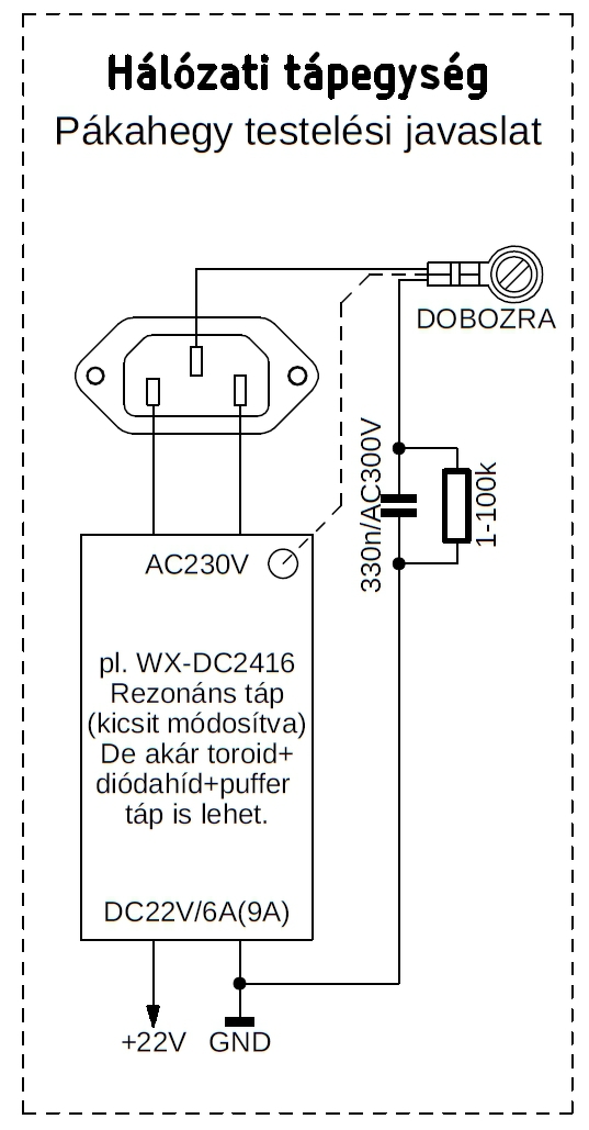

(#) sector99 válasza Alkotó hozzászólására (») Okt 10, 2024 /
Fadoboz esetén mekkora legyen az RC tag ?

(#) Alkotó válasza sector99 hozzászólására (») Okt 10, 2024 /
A fadoboz nem befolyásolja ezt. Az RC tag az áramkör valamelyik kiválasztott pontját igyekszik bekötni a védővezetőbe (pl. a GND-t). Ennek az a célja, hogy pl. az áramkör kimeneti pontjai és a környezetben lévő "földelt" felületek (akár vezetékkel akár természetes úton földelt) között ne alakuljon ki potenciálkülönbség.
Ok... Tehát mekkora értékek legyenek ?
Nem tudjuk milyen készülék, melyik pontját, hová akarod kötni, és miért?
Skori forrasztó állomásában, az áramkör hideg pontja (ez azonos a páka külsejével is) a rajz szerinti módon van hozzákötve a védővezetőhöz.
Nem kritikus sem a kondenzátor sem az ellenállás értéke, de AC kondi kell, minimum a maximális feszültségnek megfelelő tűréssel.

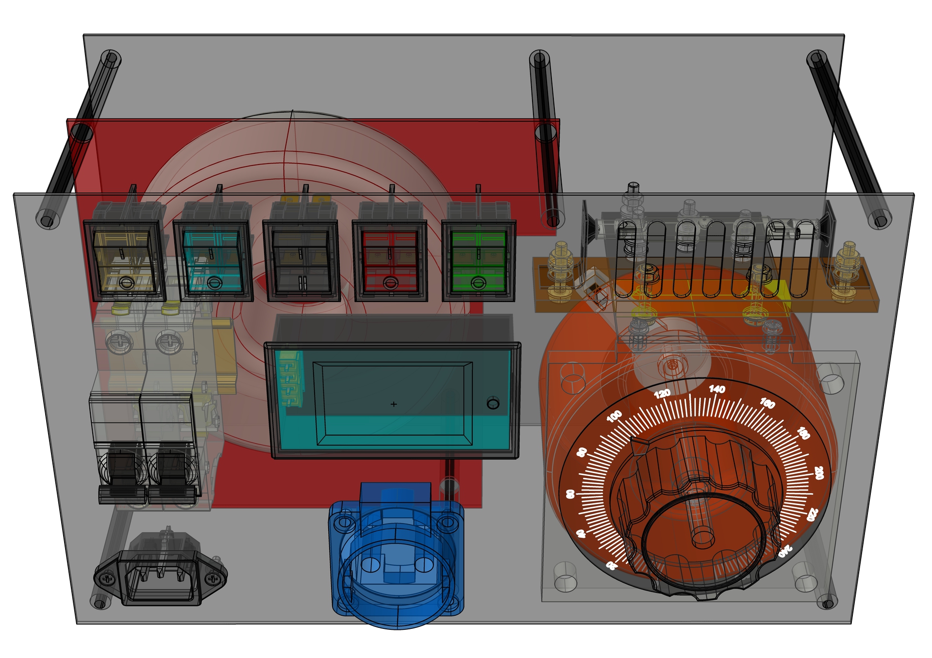

(#) Alkotó hozzászólása Okt 13, 2024 /

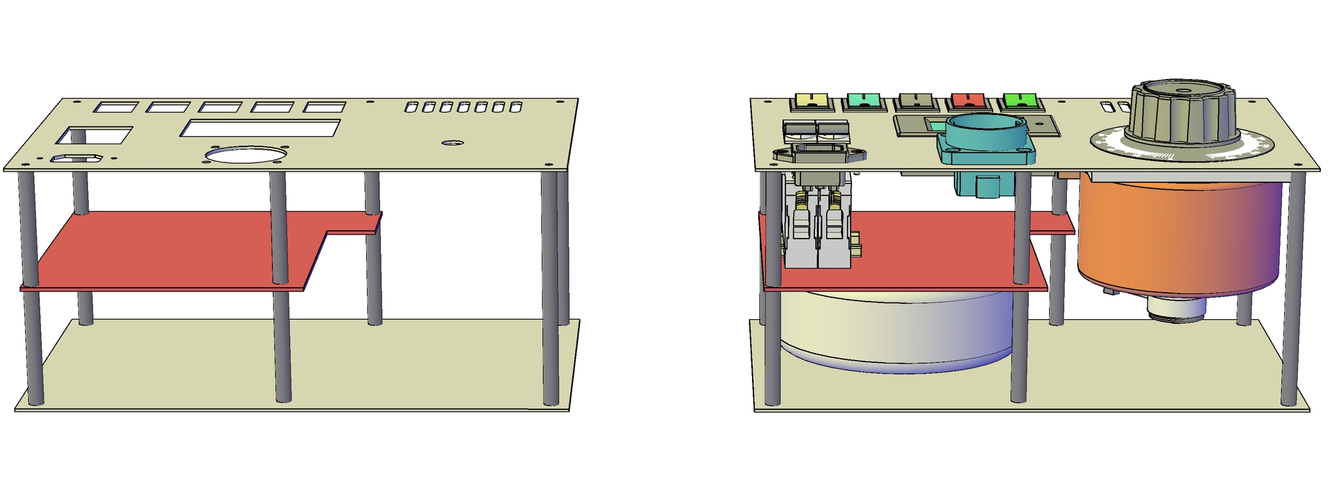

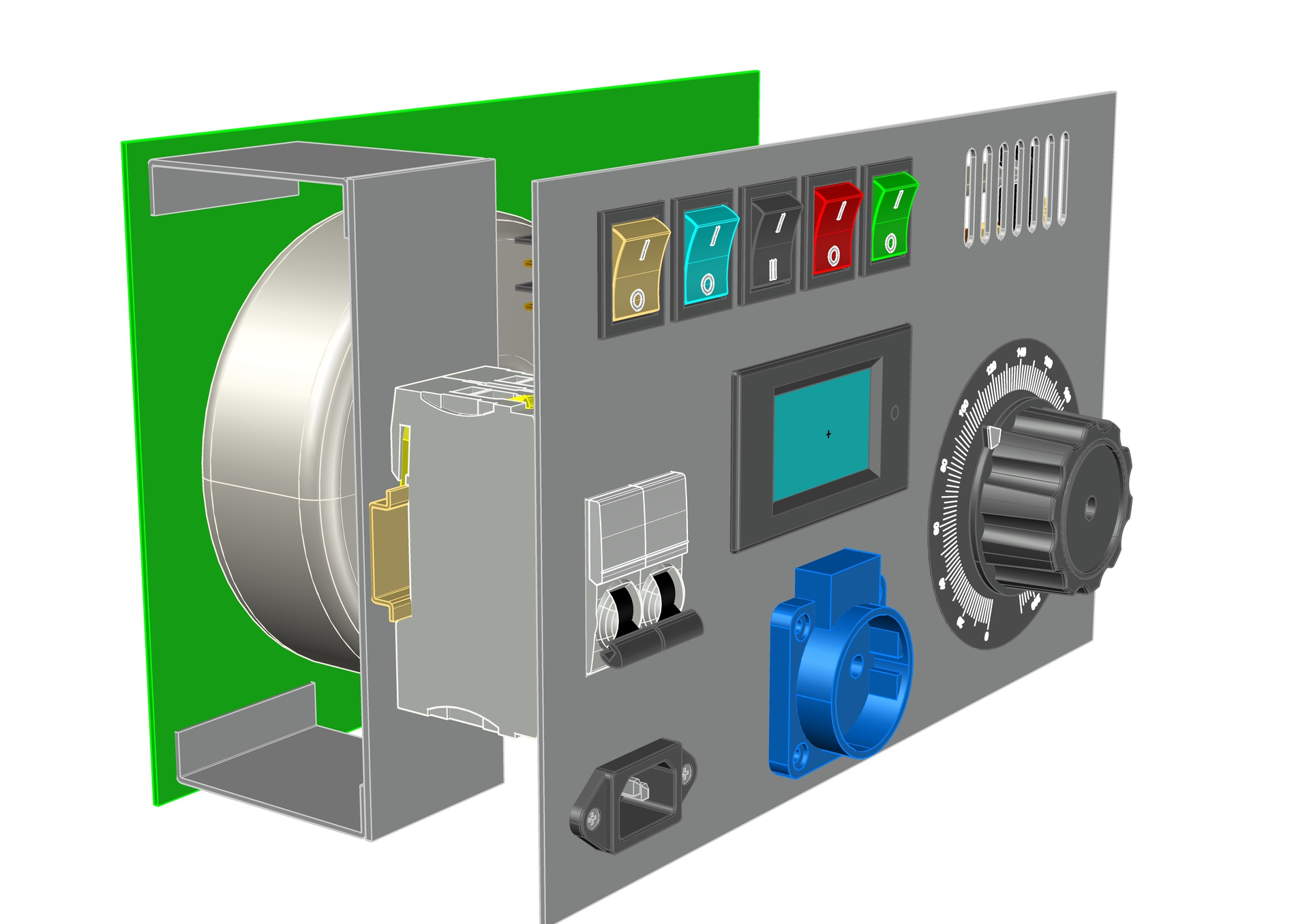

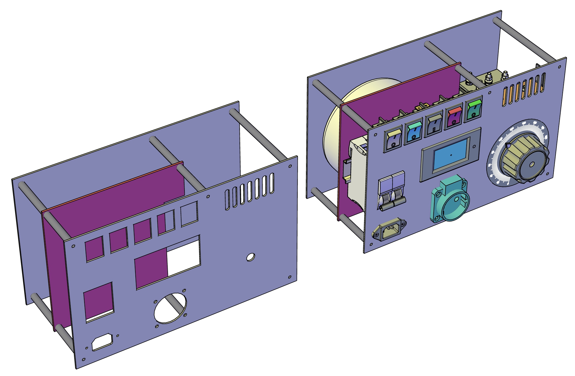

Leválasztó előlap
Töprengek milyen elrendezést kellene megvalósítani. Nem használtam még ilyen eszközt, de van elképzelésem nagyjából mit várnék el tőle.
Modelleztem egy lehetséges megoldást. Vannak még itt nyitott kérdések:
Hogyan célszerű a szabályozható toroidot felfogni az előlapra?
Az előlapon lévő egymás melletti nyílások miatt kellően stabil lesz még az előlap?
Milyen erős előlap kell ehhez?
A kismegszakítókat tartó kalapprofilt mihez, hogyan szokás fogatni?
És minden egyéb javaslatot szívesen fogadok.
(#) uniman válasza Alkotó hozzászólására (») Okt 14, 2024 /
Szia! Túl sok a kapcsoló (és én minőségibb gyártmányt tennék oda)...
Sajnos a kapcs. rajz nem itt látszik...de én a toroid bekapcsolását ás a SZAB kapcsolót összevonnám. Meg talán arretálnám is valahogy, hogy csak letekert toroidnál lehesen átkapcsolni. Persze, ha fixen beállított leszabályozott feszre van szükség, akkor az arretáció nem kell.
De lehet egyetlenegy 3 állású kapcsolót tennék a főkapcsoló helyére: FIX-OFF-REG(ulated)
A kimeneti külön kapcsoló szükségességét sem látom, mit nyerünk, ha a főkapcsolóval, avagy a kimeneti ON/OFF kapcsolóval katingatunk. Meg lehet a ptc-s részt kihagynám teljesen (csak 400VA)...vagy relés áramlökés határolót tennék bele.
A sajátomat így csinálnám (de csak többkimenetes trafóim vannak) ...de ez nem az!
A hozzászólás módosítva: Okt 14, 2024
(#) vision61 válasza Alkotó hozzászólására (») Okt 14, 2024 /
„A kismegszakítókat tartó kalapprofilt mihez, hogyan szokás fogatni?”
Ami nekem van gyári (Statron 5315.2), annál van egy belső "szerelő" előlap, azon vannak rögzítve, a szabályozható toroid pedig a doboz alsó részéhez, csak a tengely vége jön át az előlapon. A főkapcsolója három állású, van egy "bemelegítés" fokozat, ellenállásokon keresztül indítja a főtrafót. Ez utóbbi funkciót már átalakítottam NTC-s relés lágyindítóra, mert egy gyorsabb bekapcsoláskor előfordult, hogy az előtte lévő kismegszakító lekapcsolt. Illetve került bele egy 20 A-es egyenirányító, a bal alsó sarokban lévő villámhoz került két 16 A-es banándugó aljzat.

(#) Alkotó válasza vision61 hozzászólására (») Okt 14, 2024 /
Itt próbáltam egybe foglalni a gondolataimat, mert az elvi működés talán ide jobban illik.
A mechanikus megoldások több irányból is sikeresek lehetnek. Nekem az itthoni lehetőségeim korlátain belül lenne jó keresgélni. Én is belegondoltam egy külön lapot a kalapprofil felfogásához, de ha van jobb megoldás, akkor miért ne élnék vele.
A szabályozható toroidomnak csak a homlokán van egy olyan öntvény lap, ami a felfogást kínálja. Ha ezt át akarnám helyezni alulra, akkor kellene egy viszonylag erős "L" alakú konzol, ami nem megoldhatatlan, de nem ezt látom most a legígéretesebbnek. Nem gondoltam végig, de abban látok lehetőséget, ha a trafón lévő öntvény lapot felfogatom egy azonos méretű közlőlemezre, és a közlőlemezt fogatnám fel az előlapra, szemből való csavarozással (több üreg is van az öntvényen, ahol a felfogó csavarok elférnének). Így látszó csavarokat kapnék, de ezeket el tudom úgy helyezni, hogy a skálalemez eltakarja őket. Ez a megoldás helytakarékos, viszonylag könnyen kivitelezhető, és csak az előlapnak kell olyan merevnek lennie, ami elbírja a trafót (erre már 2-3 mm-es alumínium lemez elegendőnek tűnik).

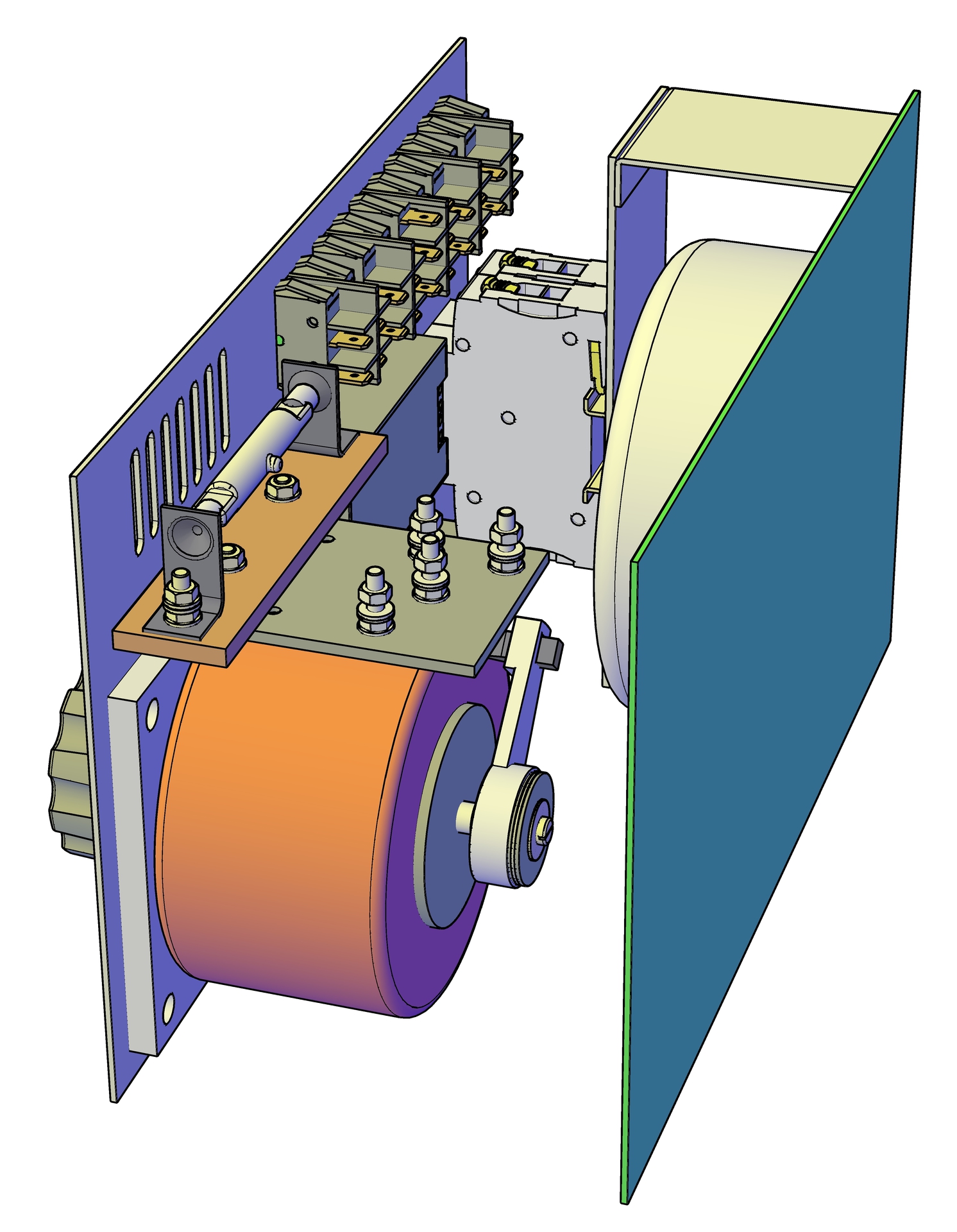

(#) Skori válasza Alkotó hozzászólására (») Okt 15, 2024 /
A kalapsín az előlaphoz is rögzíthető pl. hosszú csavarral, vagy "U" idommal, vagy hosszú távtartóval. Néhány berendezésben láttam ilyen megoldást is.

(#) Alkotó válasza Skori hozzászólására (») Okt 15, 2024 /
Igen ez is egy jó irány lehet, magam is gondoltam rá. Sőt még kicsit tovább is léptem képzeletben, mert ha ez az előlaphoz rögzített tartólemez nagyobb lenne, akkor még a leválasztó toroidot is felfogathatnám a hátoldalára, mint egyfajta belső szerelőlemezre (lerajzolom úgy jobban áttekinthető).
(#) Alkotó válasza Alkotó hozzászólására (») Okt 15, 2024 /
Modelleztem egy lehetséges konstrukciót. Itthon is létre tudom hozni, nem igényel egyedi megmunkálásokat, és megoldja a kismegszakítók felfogását és a toroidot is tartja a belső lemez.
Közben már kézzelfoghatóak a kapcsolók, és a 4 egy forma színeshez képest néhány mm-el nagyobb a fekete ON-ON kapcsoló. Ez bután fog kinézni a sorban.

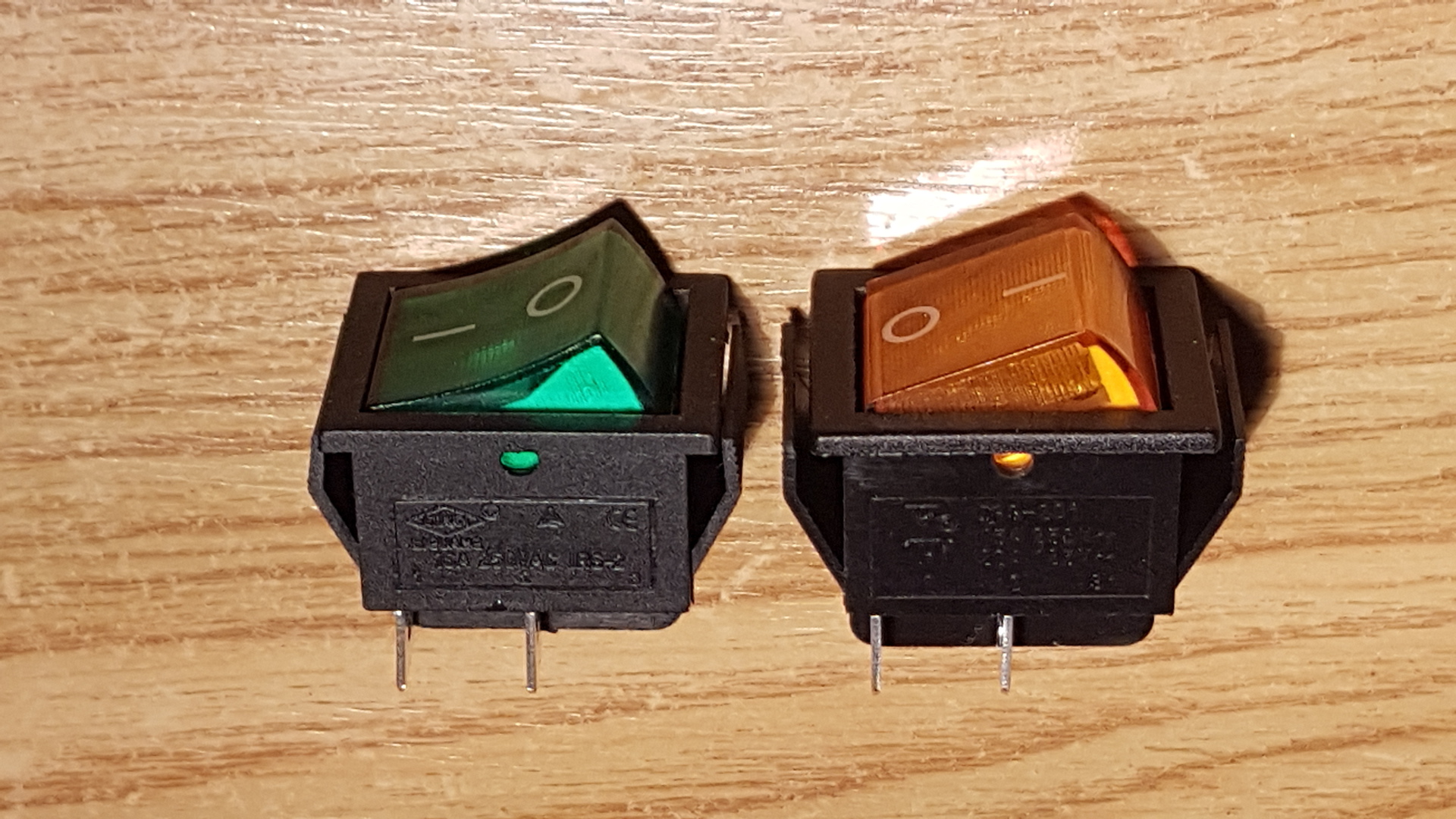

(#) Alkotó válasza Alkotó hozzászólására (») Okt 15, 2024 / 1
Szóba került a kapcsolók megbízhatósága. Globális véleményt majd néhány év használat után lehet mondani, de én most szétszedtem a zöldet. Egyszerű belső szerkezet, amiben van egy (kettő) határozottan erős rugó, ami egy golyót mozgat az érintkező lemezen, így billentve azt ide-oda. Az átkapcsoláshoz olyan nyomóerő kell, ami egy kisebb súlyú dobozt simán elmozdítana.
A zöld kapcsolót azért szedtem szét, mert megfordítottam a színes billenő lapját. Bekapcsoltnak jelzett állásban van kikapcsolva (itt bontja az érintkezőket). Merész beavatkozás, de itt ennek így lesz értelme, mert az áramkorlátot fogja ki-be kapcsolni. Ez a funkció akkor van bekapcsolva, ha aktív az izzó, és akkor van kikapcsolva amikor rövidrezárja a kapcsoló. Tehát zárt érintkezőknél van kikapcsolva az áramkorlát.
(#) Hutty válasza Alkotó hozzászólására (») Okt 16, 2024 /

(#) metabo123 válasza Alkotó hozzászólására (») Okt 16, 2024 / 2
Nekem a tapasztalatom az volt ezekkel a kapcsolókkal, hogy hiába határozott (erőteljes) az átbillenés mechanikusan, az átmeneti ellenállásuk akár 1-2 ohm-ban volt mérhető. Tehát a kontaktusok átmeneti ellenállásával volt bajom, ami a pogácsák silány minőségére utalt.

(#) exabit válasza metabo123 hozzászólására (») Okt 16, 2024 /
Azért 1-2 ohm elég durva lenne akkor 10 ampernél már nem csak a glimm világítana hanem az egész kapcsoló. Az átmenti ellenállást üzemi körülmények között kell mérni. Szerintem ezekkel a kapcsolókkal nincs semmi baj. Nem a Temu és társairól kell rendelni és akkor nem lesz gond.

(#) uniman válasza exabit hozzászólására (») Okt 16, 2024 / 1
A képről nem látni, hogy mennyire gagyi (márkafüggő)...
teszt: 16 amperos ugyebár, 1500-2000 VA-s trafót rá kell kötni és 10X ki-be kapcsolni. A kapcsoló szétbontása után látni lehet majd a problémát.
Ugyanezt egy "rendes" kapcsolóval "kontroll"-nak elvégezni...a különbség látszani fog (és "szagolható" lesz).
(#) exabit válasza uniman hozzászólására (») Okt 16, 2024 /
Az a 16 A az rezisztív terhelésre van megadva. Jobbakra oda szokták írni hogy 16A, de ha motort kapcsolsz akkor ennyi meg annyi lóerőig ajánlott. Az ehhez hasonló kapcsolókat kb. fél lóerős motorokhoz (kb 300-400 W) szoktak ajánlani. (Persze egy motor nem toroid.)
(#) metabo123 válasza exabit hozzászólására (») Okt 16, 2024 /
Valószínű vannak jobb kivitelek is, aminél ez a probléma nem áll fenn, egy műszeres mérés sok mindent eldönthet.
Itthon vásároltam egy villamossági boltban (tehát nem Temu, vagy hasonló), de keserűek a tapasztalataim vele, be se építettem. Multiméterrel rámérve 10 ki-be kapcsolás alkalmával különböző ellenállásértékeket mértem.
