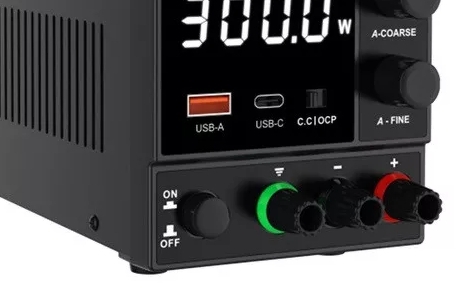

(#) majkimester válasza Alkotó hozzászólására (») Szept 30, 2024 /
70 V * 5 A az 350 W a kimeneten, a trafó meg ugyan elég méretes, de 250VA-ra van cimkézve, hol van itt az árulás?
(#) Skori válasza majkimester hozzászólására (») Szept 30, 2024 /
Nekem a 120V / 15A tápom is csak 600W-os.
Azaz tartósan a 15A-t 0...40V-ig, vagy tartósan 120V-on 5A-t tud (és persze a kettő között is arányosan, tehát pl. 60V-on 10A).
Egyszerre a két paramétert is tudja 120V / 15A, de korlátozott ideig. Ez az időtartam pedig attól függ, hogy mennyire megyünk túl a 600W-on, mert a hővédelem le fog tiltani egy idő után, minél nagyobb a túlterhelés, annál hamarabb (120V*15A -> 1,8kW tehát ettől elég hamar, de ennyi elég ritkán kell).
Feltételezem, hogy egy nagy toroid is elég jelentősen túlterhelhető, és viszonylag hosszú idő alatt melegszik át.
A toroid trafókat általában passzív hűtésre tervezik. Forszírozott (pl. ventillátoros) hűtéssel a legtöbb trafó, sokkal többet kibír tartósan is. Apósom egyik története jut eszembe amikor Mongóliában a Góbi sivatag határában működő gyár 1MW-os trafóját (GANZ) tartósan 2MW körül terhelték és vitte a terhelést (igaz akkor éppen valahol -20...-30°C körüli volt a hőmérséklet).
A hozzászólás módosítva: Szept 30, 2024
(#) Alkotó válasza majkimester hozzászólására (») Szept 30, 2024 /
A megfigyelésed jó, és így a kérdés is jogos.
Tulajdonképpen nincs csoda. Ez a trafó nem ehhez a tápegységhez készült, hanem teljesen más célra, csak most felhasználtam ide (ehhez sorba kellett kötnöm tekercseket, majd ezeket még párhuzamosan is). Ezért ha szigorúan vesszük a határokat és számszerűsíteni akarjuk őket, akkor a jelenlegi trafóval 50V-ig tudja az 5 A-t, majd utána fokozatosan csökken a terhelhetőség 70 V-ig, ahol már csak 3,5 A. És persze ez sem igaz, mert vannak veszteségek, de a lényeg, hogy a tápegység elektronikája tudná a 70V/5A-t.
Tervben volt egy ide pontosan passzoló 400 VA-es transzformátor beszerzése (a dobozban a helyet is ehhez méreteztem). De az építés során ezzel a trafóval teszteltem a működést, és a tapasztalatok alapján ez a 250VA-es trafó jelentős mértékben túlterhelhető, és 70V/5A kimeneti terhelésnél még nem esik a kritikus szint alá a trafó szekunder feszültsége (nálam 240 V körül mozog a hálózati feszültség, ami hozzájárulhat ehhez).
A maximális feszültségen terhelve a maximális árammal kb. 450 W a hálózatból felvett teljesítmény. Ebben az állapotban 10 perc után még kézzel éppen csak kellemes meleg a transzformátor, ezért egyenlőre ez marad benne, nem költök a nagyobb cél-trafóra.
(#) majkimester válasza Skori hozzászólására (») Szept 30, 2024 /
Igen, de nálad ez fel van tüntetve az előlapon is. Nincs ezzel semmi gond, sok gyári táp is így csinálja. Sejtettem is, hogy meglévő alkatrész hasznosítása áll a háttérben.
Esetleg az előlapon kellene feltüntetni, hogy később bárki kezébe kerül az világos legyen, hogy 70V / 5A / 2xxW.
Igen, igazad van, ha ez a trafó marad benne, akkor valóban lenne helye a teljesítmény korlátozó feliratnak. Sajnálom, hogy ez a részlet ilyen hangsúlyos hiányosságként köszön vissza.
Sőt külön restellem, de még az egyértelmű rámutatás után is elhanyagolható apróságnak érzem ezt a határadat megadást, amihez van is néhány érvem:
- Valószínűtlen, hogy más kezébe kerülne a készülék. Persze a jövő mozgásban van (Hofi szerint nálunk a legkiszámíthatatlanabb a "múlt"), bármi megtörténhet.
- Nem zárható ki egy hozzá való transzformátor beépítése, hiszen a jövő bármit hozhat.
- A labortáp elektronikája megbízhatóan tudja a határadatok egyidejű kiszolgálását is (itt is köszönettel tartozok Skori számos áramkört módosító javaslatáért). Azaz jelenleg a trafó a szűk keresztmetszet, amiben van egy "önvédelmi" hőkapcsoló.
- A mostani trafó is magabiztosan képes a határadatokat szolgáltatni (legalábbis 10 percig biztosan, mert ezt kipróbáltam).
- Azt nagy megtiszteltetésként könyvelem el, amikor Skori-Tóttechnika labortápjához hasonlítod az én utánépítésemet (mint rossz példa). Az Ő produkciójuk messze nem amatőr, nem hobbista, hanem kőkemény profizmus.
- Egy kicsit sajnálom, amiért a dobozolás egyedisége nem kapott sem kritikák sem méltatást (hiszen ez a téma erről szólna), hanem lényegtelen mozzanatok kerültek kitárgyalásra. Sokat töprengtem az alkalmas elrendezésen, törekedve a jó helykihasználásra, mégis megtartva a reális szervizelhetőség lehetőségét is.
De így kerek a világ, arról kell beszélni, ami után érdeklődés mutatkozik.
(#) majkimester válasza Alkotó hozzászólására (») Okt 1, 2024 /
Nem hangsúlyos hiányosság. Ha magadnak készíted, te úgyis ismered a korlátait.
A dobozzal kapcsolatban szerintem már túl lett tárgyalva a 230V-os csatlakozó helye, erről nincs mit beszélni, mindenkinek mások a szempontjai.
Én személy szerint jobban kedvelem a fekvő dobozokat, mert könnyebben egymás tetejére lehet tenni őket, még ha nem teljesen egyforma méretűek is, és szerelés szempontjából is áttekinthetőbbek, mert általában négy csavar eltávolítása után minden legalább egy oldalról hozzáférhető. Noha az álló dobozoknak is megvan a maga előnye, például a magas előlap több szabadságot ad a kezelőszervek áttekinthető elhelyezésére. Nem takar be a kezed a műszernek, ha állítod. stb.
A dobozolásod legnagyobb előnye, hogy otthon el tudod készíteni, és akkorát, amekkorára éppen szükséged van. Hűtés szempontjából szintén előnyös az álló kialakítás, ha alul és felül megfelelő számú szellőző nyilás van, akkor át tud szellőzni. Összességében nem lehet panasz rá, kellően masszív és még esztétikus is. Sokan örülnének, ha ilyen dobozt otthon össze tudnának rakni.
(#) Skori válasza Alkotó hozzászólására (») Okt 1, 2024 /
Szerintem volt szó a dobozolásról is, főleg a hálózati csatlakozó elhelyezése ami szokatlan másoknak, ezért ez került elő leginkább, de az előlap elrendezése is szóba került ami szintén a dobozolás része. Az álló kivitelű dobozolás szerintem is praktikus, gyári készülékek esetén is gyakori (bár nem mindegyik ilyen). Az én ízlésemnek kicsit túl színes az előlap, de amúgy nem rossz.
