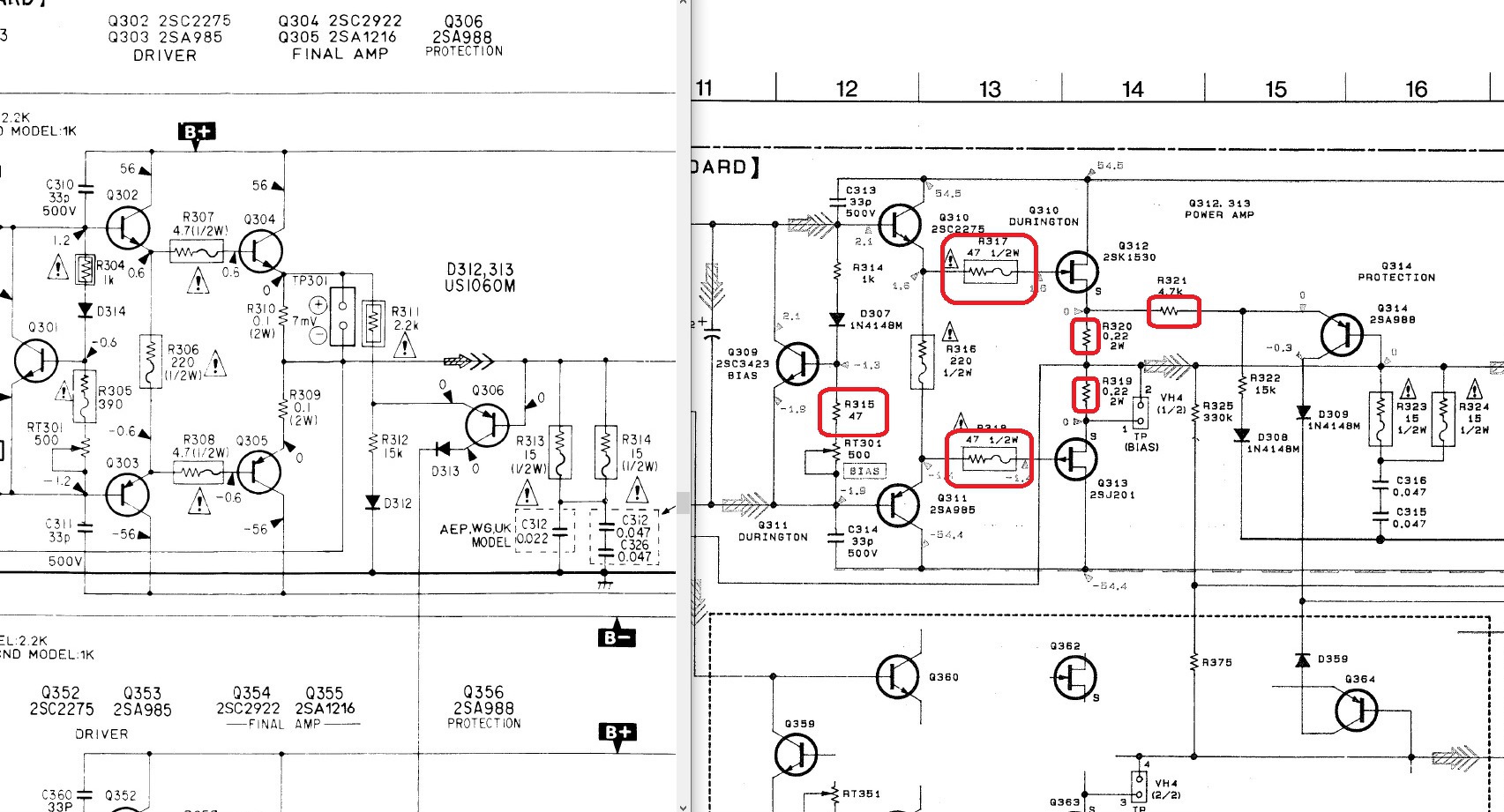

Szia! Hosszas vívódás után sikerült szereznem egy működő képes 590ES pédányt, szépen működik minden funkció. Takarítás ráfér, 30 éves por benne. Végfok körüli alkatrészek nincsenek megbarnulva, nem látszik az ellenállások alatti nyáklemezen melegedésre utaló jel. Volt a téma a BIOS beállítás, nos kiváncsiságból rámértem, a 0,22R - ből erre a célra kivezettet csatlakozóra, a gyári leírás alapján bekapcsoltam, majd 10 perc után kaptam egy 5.6mV és a másik csatornán 0mV értéket. Mint említettem, az én példányomon is, ha a gyári 24mV ra tettem fel, akkor már elég nagy szivárgás volt, a hálózati táppal sorba kötött izzó fényerejéből látva. Ezt szintén elsőre így indítottam, 0 fényerő az izzón. Ezután mértem a BIOS mV- értékét. Ugye megsem közelítette a 24mV-ot. Ez az erősítő javítva nem volt, látszik, minden gyári. Nem lehet, hogy a gyári rajzon az egy elírt érték? Lehet 2,4mV vagy 0,24mV? Vélemény?
(#) CHZ válasza O.Lee hozzászólására (») Nov 14, 2024 /
Egszeru, szamold ki az ellenallason eso feszultsegbol az aramot, minimum 50mA, max 200 jo ertek lehet.
A 0mV biztos nem jo…, vagy rosszul mersz, vagy valami hiba van!
A hozzászólás módosítva: Nov 14, 2024
(#) O.Lee válasza CHZ hozzászólására (») Nov 14, 2024 /
Hát nem mérek rosszul, valóban ennyit mértem. Engem is összezavart

(#) CHZ válasza O.Lee hozzászólására (») Pé, 8:52 /
Ha valoban jol mertel, akkor az az oldal, kis hangeron hallhatoan torzit!
