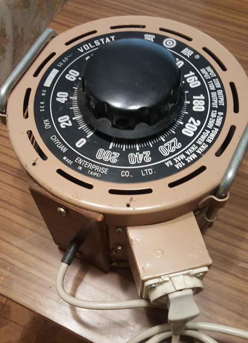

(#) tothbela válasza exabit hozzászólására (») Nov 20, 2024 / 2
Ez az a toroid amiről szó van, itt látható az egész skála. Összeveve a pdf állománnyal semmi rejtett dolog nincs ebben a trafóban. A teljes tekercs 260V-os, és 110 valamint 220V-os pontokon van egy-egy megcsapolás. Ezek, valamint a kezdőpont a bemenetek. Ha normál primer-szekunder tekercses transzformátorként tekintünk erre a toroidra, akkor jobban látható az áramok eloszlása.
Elméletileg ha a tekercselő huzalra 5A maximális áramot engedünk meg, akkor 220V bemenetnél (most maradjunk a 220V-nál a skála miatt) ha 110V állásban terheljük a kimenetet, akkor az két irányból kapja az áramot. 5A-t kap a 220-110V-os tekercs szakaszon keresztül, ami egyben a primer gerjesztő áram is, valamint 5A-t kap a 0-110V-os tekercs szakaszról, ami egyben a szekunder tekercs is. Az áramokat felrajzolva a primer oldalon a 0-110V-os szakaszon nem folyik áram, vagyis azt a tekercs szakaszt elhagyhatjuk. 110V kimenetnél a 10A terhelés nem sérti a tekercselő huzal 5A megengedett terhelhetőségét.
Ha a 110V-os megcsapolásnál tápláljuk a trafót és 220V-ot vesszünk ki belőle, akkor mivel a kimenet a 110V-os szakasz felett van, annak terhelése teljes mértékben egyetlen szál tekercselő huzalon folyik át, nem lehet nagyobb mint 5A.
Így kijön a matek.
A pdf rámutat még valamire. Bár az én egyszerű matekom szerint 220V bemenetnél csak akkor vehető ki 10A, ha pontosan 110V a kimeneti feszültség, ugyanis ilyenkor egyezik meg a 0-110, és a 110-220V-os szakasz terhelése, ezért nem sérül az 5A-es szabály.
Ha például 165V kimenő feszültséget állítunk be, akkor a 0-165V-os szakasz felől a kimeneti 10A-hez kevesebb mint 5A fog folyni (most nem számolom ki mekkora), ezért a 165-220V-os szakasz 5A-től nagyobb árammal fog terhelődni. Itt jön képbe a pdf, ami megmutatja a kimenet feszültség esését, egyben a kimeneti ellenállás értékét a leszedő kefe különböző állásában. Tehát 165V kimeneti feszültség esetén kisebb a kimeneti ellenállás mint 110V kimenő esetén, így a trafó melegedése is kisebb lesz, azaz az 5A maximumot egy rövid szakaszon túl lehet lépni.
Talán kicsit zavarosan fogalmaztam, de a lényeg benne van.

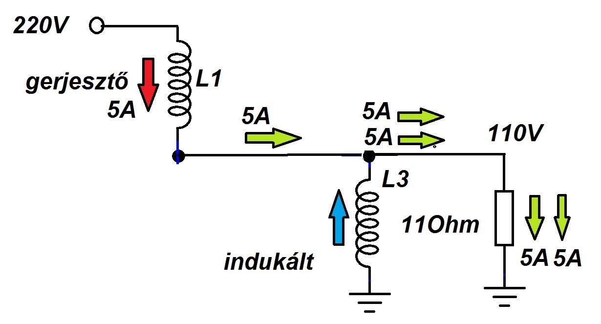

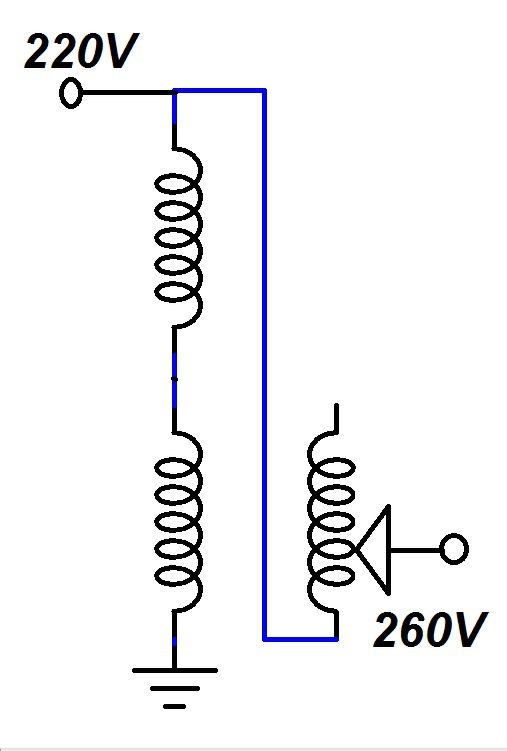

(#) tothbela válasza Ódenka hozzászólására (») Nov 20, 2024 /
Mindent le fogok rajzolni ahogy időm engedi.
Első rajzon azt mutatom be, hogyan lehet kivenni 10A áramot 5A-es huzallal tekert trafóból.
Az első képen egy hagyományos trafót rajzoltam, aminek 3 tekercse van. A primer 2x110V, a szekunder 110V. Mind a három tekercs 5A-es, és szoros mágneses csatolásban vannak. Piros nyíllal jelöltem a gerjesztő, kékkel az indukált áramot. Ha az L3 jelű szekunder tekercset párhuzamosan kapcsoljuk az L2 primer féltekercs kapcsaival, akkor látható, hogy az L2 tekercsen az áramok kiegyenlítődnek, azaz nem folyik rajta semmi. Minden nyíl 5A-t jelent, a dupla nyíl 2X5=10A.
Látható, hogy az L2-t el is távolíthatjuk, nem történik változás. Ez látható a második képen. A harmadik képen csak a rajz elrendezése változott, de így jobban látszik az autotrafó jelleg.
A témában említett trafón a 110V bemenő esetén 130-260V között 5A azt jelenti, hogy ha 110V-os megcsapoláson keresztül megtápláljuk 110V-al, akkor a 10A csak 110V kimenetig használható, tovább tekerve a csúszkát, 130-260V-ig csak 5A.
A hozzászólás módosítva: Nov 20, 2024

(#) tothbela válasza Ódenka hozzászólására (») Nov 20, 2024 / 1
Egyetlen egy réteg huzal van feltekerve, nincs semmi egyéb. A teljes tekercs 260V-ra van tekerve. Van rajta egy kezdet, egy megcsapolás 110V-nál, egy másik megcsapolás 220V-nál. A 260V-os vég gyakran nincs is kivezetve, csak a kefével lehet hozzáférni a lecsiszolt szigetelés helyén.

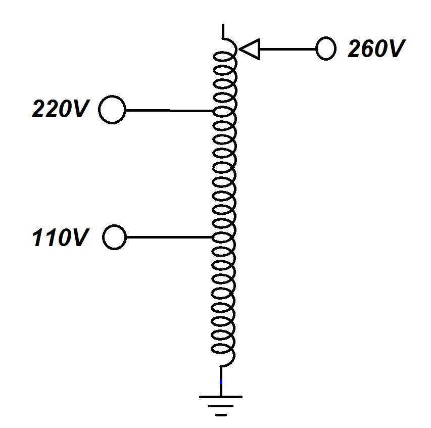

(#) lazsi válasza Ódenka hozzászólására (») Nov 20, 2024 / 1
Autotranszformátor:
Van egy 260 menetes tekercs.
A 220. menetnél van egy leágazás.
Ha a 0-220 menet közé kapcsolsz 220V-ot, akkor a 0-260 menet között 260V-ot kapsz.
A változtatható toroid esetben minden egyes menet elérhető, és a tekerőgomb helyzetétől függ, hogy a kimenetre melyik (hányadik) menet kapcsolódik, vagyis, hogy mekkora lesz a kimenőfeszültség. (Kb. olyan, mintha minden egyes menetnél ki lenne vezetve a megcsapolás, de nincs rajta annyi csatlakozó, hanem csak egy.)
Ha a 0-220 menet közé kapcsolsz 220V-ot, és a tekerőt a 220. menethez forgatod, akkor a kimeneten is 220V-ot kapsz.
TóthBéla közben szintén írt. Amiről én írtam, az nála a jobb oldali kép...
AUTOTRANSZFORMÁTOR!
Itt nincs olyan, hogy 1:1 mert az 2 db tekercset feltételez, itt meg csak 1 van.
Itt nincs olyan, hogy primer-szekunder.
Van 1 db tekercs, ami egy gyűrű alakú magra van feltekerve. Mivel egyetlen gyűrűről van szó, így az indukció egyenletes benne.
Mit értesz azalatt, hogy "szimmetrizálják" ?
Nézd meg TóthBéla előbbi levelének a 3. (jobb oldali) képét!
(A példa és az egyszerűség kedvéért tegyük fel, 1 menet <=> 1 V )
- Van 260 menet összesen
- Van egy kivezetés a 110. menetnél
- Van egy kivezetés a 220. menetnél
- Van egy csúszóérintkező, aminek az elforgatásával bármelyik menetet (a 260 db közül) el lehet érni
- Ha a 110 menetre rákapcsolsz 110V-ot, akkor a 220. kivezetésnél 220V-ot kapsz.
- Ha a 220 menetre rákapcsolsz 220V-ot, akkor a 110. menetnél 110V-ot kapsz.
- Az elforgatható kivezetésnél pedig pedig akkorát, ahány menetet használsz, vagyis egyik végkitérésben (0 menet) 0V-ot, a másik végkitérésben (260 menet) 260V-ot.
(Természetesen ha a 110 menetre kapcsolsz 220V-ot, akkor hamar leég a trafó, de addig a 220. menetnél 440V-ot kapsz. Ha a 220 menetre kapcsolsz 110V-ot, akkor a 110. menetnél 55V-ot kapsz, de terhelés esetén csökkenni fog, mert a vas alul lesz méretezve.)

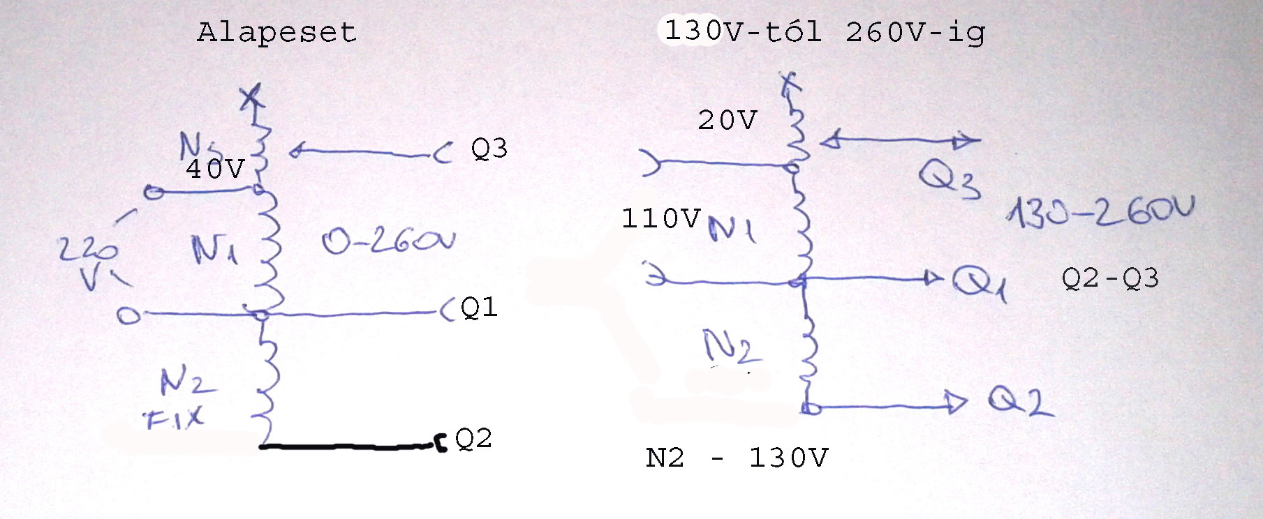

(#) Ódenka válasza Ódenka hozzászólására (») Nov 20, 2024 /
Kicsit adjusztáltam a rajzot.
N1-N3 10A-re méretezett huzal.
N2 5A-re méretezett huzalból.

(#) Ódenka válasza Ódenka hozzászólására (») Nov 21, 2024 /
Néhány dolog az általam kiötlött, talán valósággal is így meglevő készülékhez.
Alapesetben nincs problémánk, a berendezést olyan igénnyel, lehetőséggel szerezték be, van 220V és ezt szeretnék szabályozhatóvá tenni.
1 # 220V-ból 0-260V 10A ehhez 2.6kVA-es berendezés szükséges - pipa. A gyártó 2kVA-ig ajánlja a lehetőség kihasználását...
2 # A másik eset, csak 110V áll rendelkezésre, de szükség van nagyobb feszültségre, bizonyos mértékű szabályozhatósággal.
Ehhez a fenti berendezést olyan lehetőséggel látták el, hogy 110V-ból 130V-260V között szabályozhatóként használható, 5A-es terhelhetőséggel.
A kivehető teljesítmény itt kisebb, feltételezek bizonyos megfontolásokat.
Az N2 tekercsnek az N1-el megegyező voltonkénti menetszámmal, 110V bemenő feszültséget használva 130V-ot hozzon létre.
Ezt a tekercset először a vasra fel kell tekerni, fizikailag utána egyrészt szigetelni, másrészt olyan felülettel ellátni, amin a szabályozható rész letapogatható az állító csúszkával.
Ebből kifolyólag ennek a tekercsnek és az állítható részhez kedvezőtlenebb a csatolása és a hűtése is.
Ennél az üzemmódnál is az N1 valódi autotrafóként működik, az N2-N3 - utóbbi a szabályozható részen, 10A-t kell tudni szolgáltatni. A valódi szekunderként működő N2 viszont a paraméterekben megadott 5A-el terhelhetőnek van kiképezve. (N3 is valódi szekunder)
Fenti leírás a saját elképzelésem, megengedve, hogy más és jobb megvalósítás történt, valamint a tévedés jogát is fenntartva...
A műszaki közönség az áramviszonyokat kellő alapossággal áttekintheti, értelmezheti, én megköszönöm mindenki gondolat ébresztő segítségét.

Leírom, az én elgondolásom alapján a következő lehet a kapocstábláján:
Uin 220V (110V) (önkényesen I-II számot írok)
Uout1: Q1-Q3 0-260V 10A /220V
Uout2: Q2-Q3 130-260V 5A /110V
De, amíg nem látunk egy táblát, addig csak elképzeljük, mi van a Schhrödinger macskájával.
Én valószínűsítettem.
