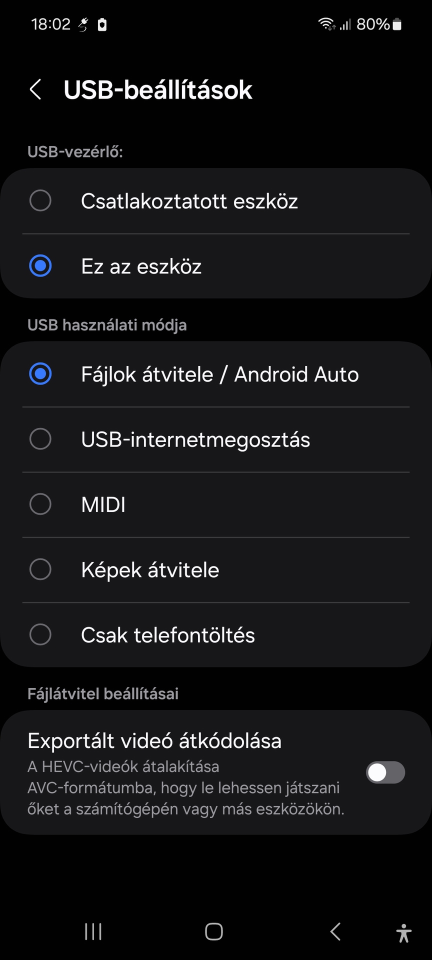

(#) Udvari Zsombor válasza VIM hozzászólására (») Nov 27, 2024 /
Kapásból ezt találtam OTG-hez, ezt nézd meg a tieden is. Link: Video
„Most próbálkoztam azzal, hogy a telefonom tartalmát megjelenítsem a laptopon de a laptop csak az eszköz nevét írja ki a nevemmel és "0" azaz nulla tartalom jeleníthető meg.”
Telefonodon a beállításokban az USB kapcsolatot keresd meg, egy tablettel jártunk így, hogy "csak töltés"-re (vagy valami hasonlóra) volt állítva az USB kapcsolat, azért nem látszott Windowsban a fájlkezelőben.

(#) Udvari Zsombor válasza bbb hozzászólására (») Nov 27, 2024 /
Megnézted, hogy az Android beállításaiban mire van állítva az USB kapcsolat? Ha nincs fájlátvitelre állítva, akkor nem is fog látszani Windows Intézőben sem.
(#) VIM válasza Udvari Zsombor hozzászólására (») Nov 27, 2024 /
Megnéztem egy jónéhány videót erről az USB menüből de ezen az A52-n nincs ilyen a menüfán még a fejlesztői részben sem. A "csillag #0808#" gombkombinációt alkalmazva és az aktuális opciót kiválasztva leokézva sem látja a telefon a kamerát az appjával. A telefont már látja a laptop de azt még mindig nem próbáltam, hogy laptopról telefonra van e adatátvitel.

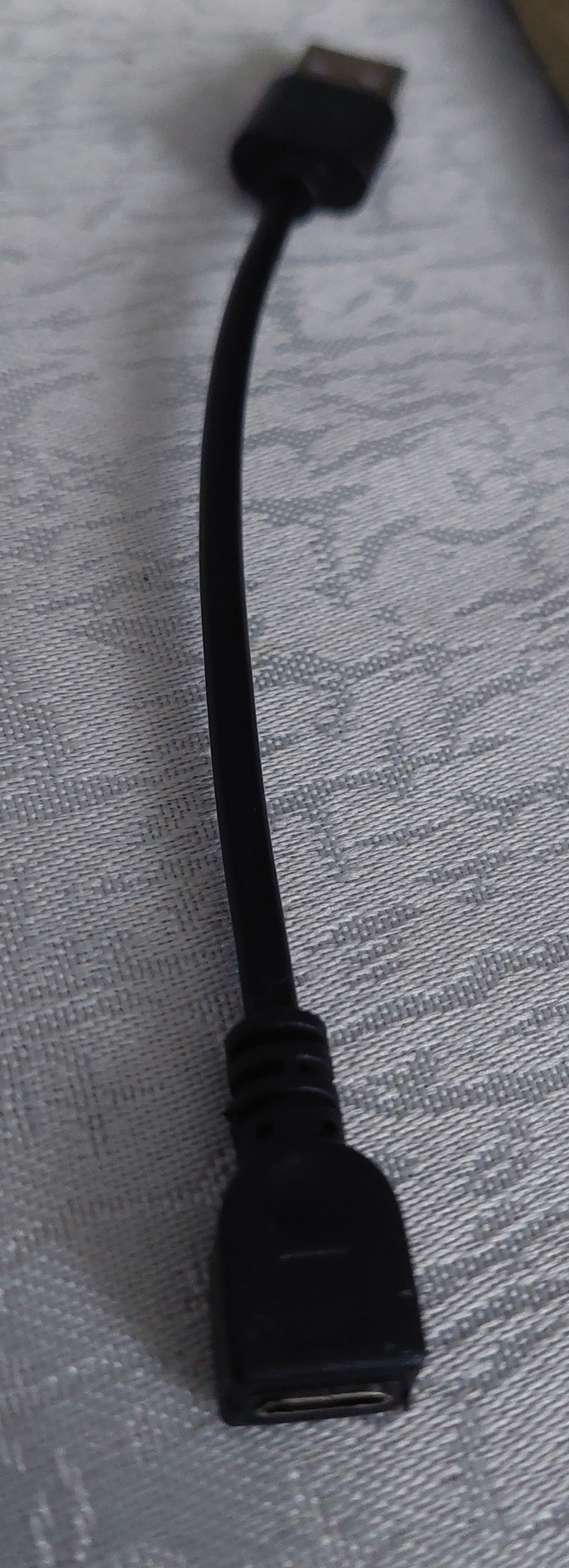

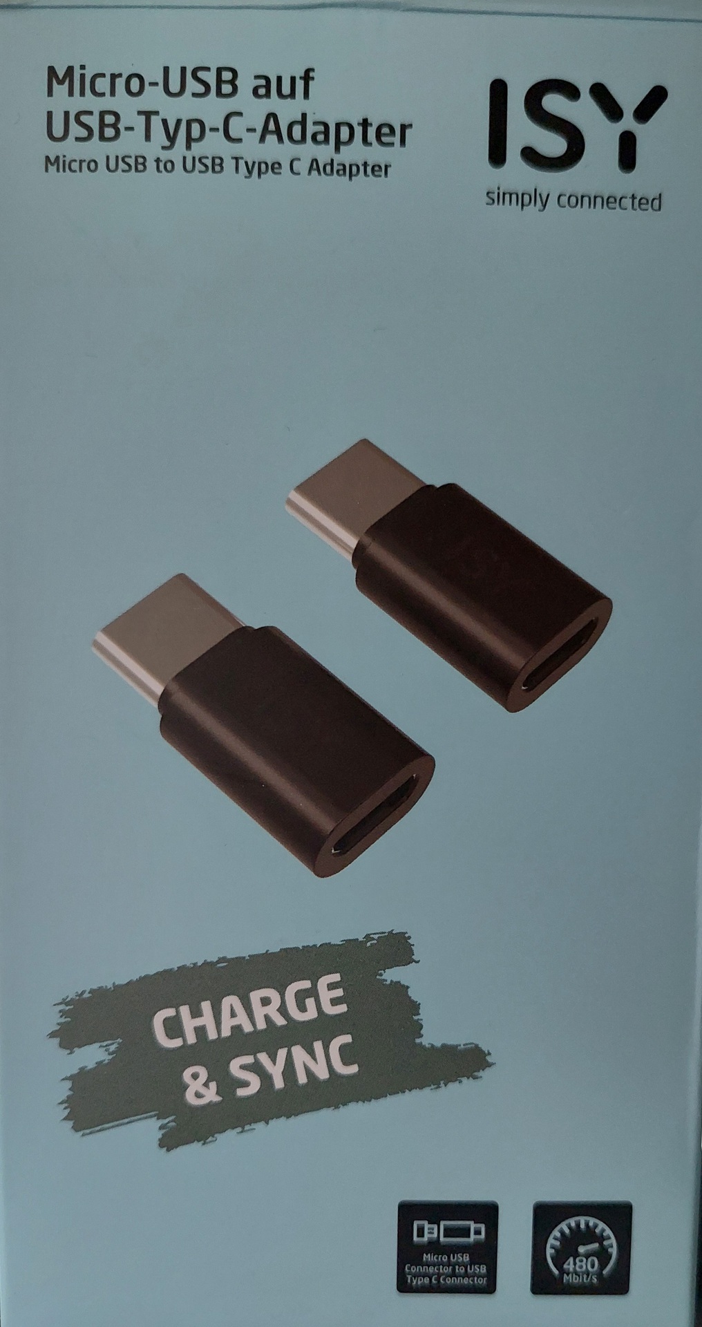

Akkor nekem valami ilyesmi átalakító kellene a meglévő kamera illesztő kábelhoz? Az átviteli sebesség az nem lehet korlátja ennek, hogy nem fogadja el az applikáció? A J3 (6) az nem akarja az igazságot, mert nem hajlandó azt a Qr kód által beolvasott appot telepíteni a telefonra, más telefonom meg nincs ami szóba jöhetne. A linkelt darab az támogatja is az OTG-t és az adatátviteli sebessége is tízszer annyi.
(#) bbb válasza VIM hozzászólására (») Nov 28, 2024 /
A sebesség nem okoz gondot. Eleve maximum USB2 szabvány a kamera, mert mikroUSB csati van rajta. Annak meg sok értelme nincs, hogy még egy közdarabot rakj be, mikor használni akarod (mert ugye az USB-A csatlakozó akkor lesz, mikor a 3-4. képiden lévő darabot használod hozzá). Gyakorlatilag olyan átalakító kell neked, mint ami az utolsó képeden is van, csak egy működő példány. Azt írtad, hogy még a világítás se kapcsolt fel a mostani adaptereddel, ami számomra azt jelenti, hogy legalább a táp ágban van egy szakadás és azért nem működik.

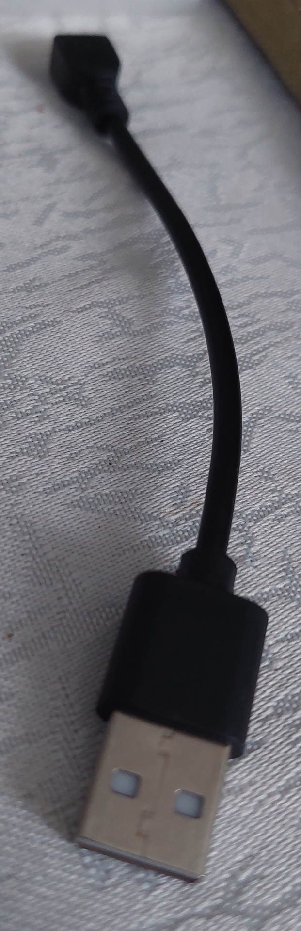

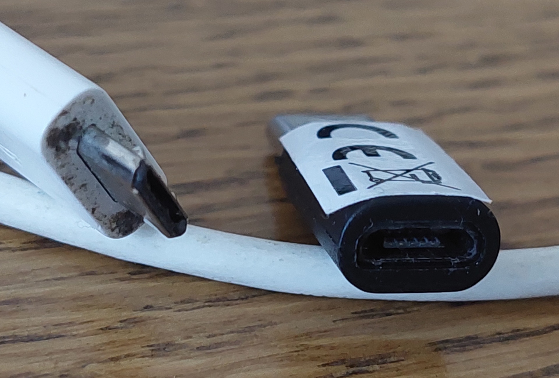

Ebből a kis toldatból kettő volt a dobozban de egyikkel sem működik még a C átfordításával sem. Ez is furcsa. Az is lehet, hogy maga az app lehet hibás vagy nem? Hiába telepítődik fel de nem kezeli az eszközt. Még olyat próbálnék meg, hogy más endoszkópos appot letöltve ami kezeli az OTG-t, hogy azzal működik e. Ha esetleg tudnál ajánlani egy használható appot az is segítség volna.
Még annyit, hogy a kis közdarabot összedugva a hozzávaló mikroUSB töltő kábellal a C-s végéről tölt az A52 telefon úgy, hogy az jó ebből a szempontból.
Neked nem az app okozza a gondot, hanem az, hogy a telefonod nem kapcsol át OTG módba ezzel a közdarabbal. A hozzászólások alapján ez az átalakító működhet: huawei AP52
A lényeg az, hogy a telefon kapcsol OTG módba és utána működik valamilyen alkalmazással, nem az alkalmazás kapcsolja át az üzemmódot.

(#) tothbela válasza VIM hozzászólására (») Nov 29, 2024 /
Ha ezen az adapteren keresztül egy micro usb töltő a "type-C" végével tud telefont tölteni akkor az nem jó hír. Az Otg funkció működése közben a töltés nem mehet, mert ilyenkor a telefon +5V bemenete kimenetté alakul, azaz kifelé jön az 5V. Ráadásul a micro USB Otg bekapcsolási más módon történik, mint a C tipusnál. Én is szenvedtem egy USB oszcilloszkóp telefonnal való kapcsolatba hozásával.

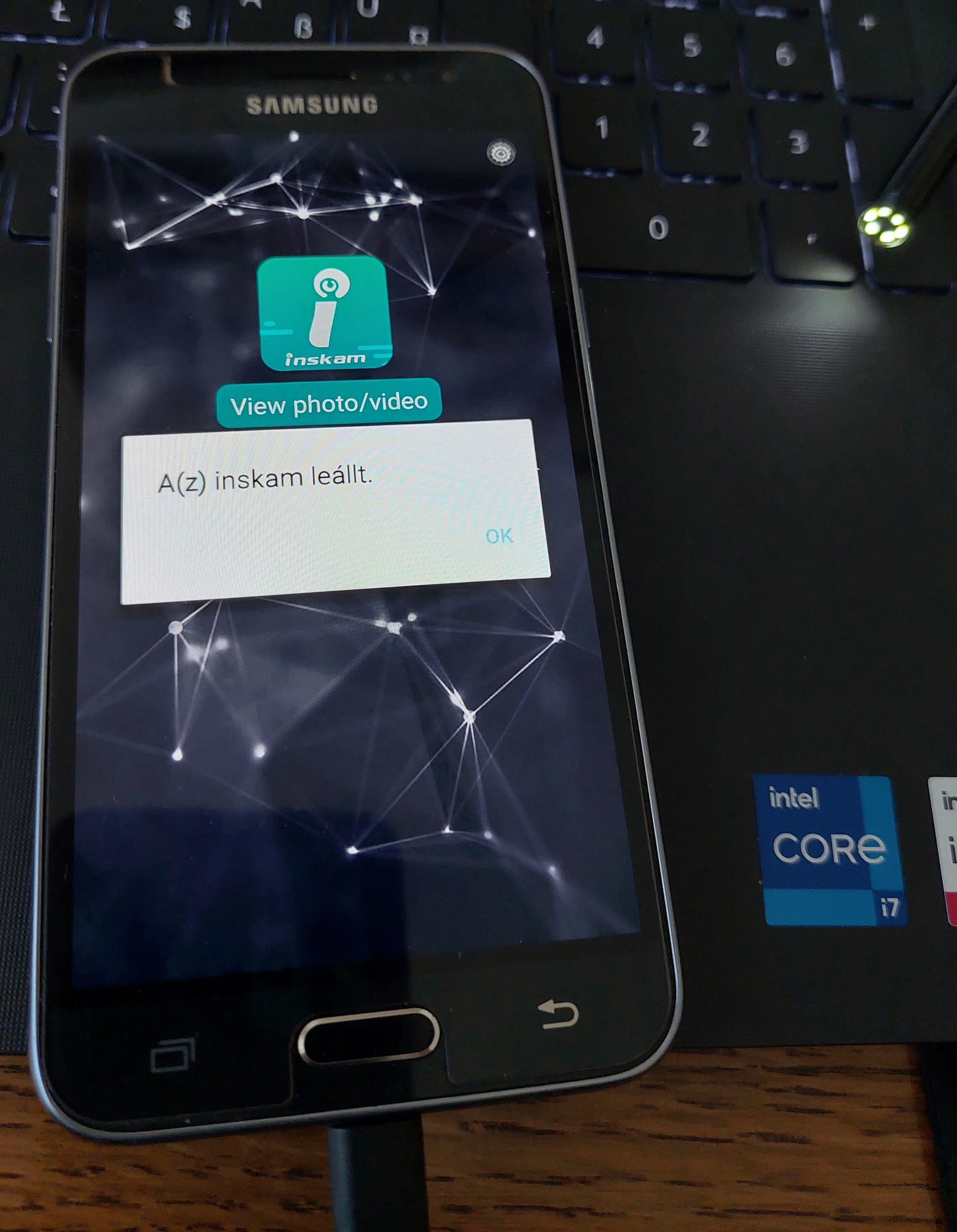

(#) VIM válasza bbb hozzászólására (») Nov 29, 2024 /

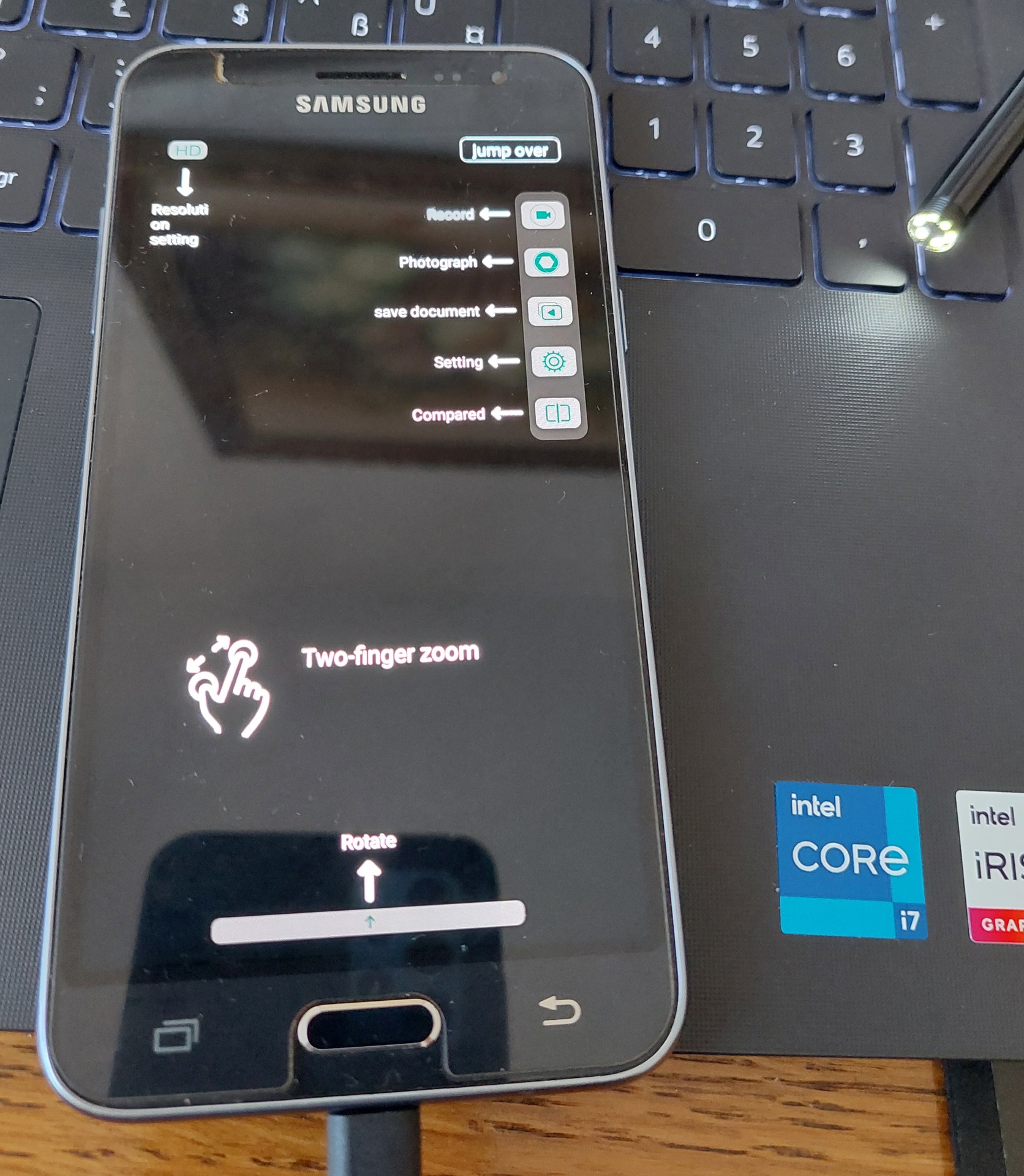

Nagy nehezen feltámasztottam a J3 (6) telefont és ráraktam a kamera appot de az állandóan leáll.
(#) VIM válasza tothbela hozzászólására (») Nov 29, 2024 /
Szia! Tehát azt mondod, hogy az nem jó ha tölteni tudok a microUSB kábellel a C-s adapteren keresztül. Most már csak az a kérdés, hogy a "médiában" lehet e kapni OTG-s adaptert.
(#) uniman válasza VIM hozzászólására (») Nov 29, 2024 /
Az egyszerű USB Camera app-ot tedd rá... a mostanit meg töröld.
A kamera dugója hibásnak tűnik... Kuka!

(#) KBal76 válasza VIM hozzászólására (») Nov 29, 2024 /
Azt a választ hagyd figyelmen kívül, téves információkon alapul. Ha igaz volna, nem mûködhettek volna sok éve a régebbi DJI drónok, amik használat közben töltik az OTG-s telefont.
Szerintem is az az adapter hibás, bár a közeli képeden olyan koszok látszanak a csatlakozón, amik felvetik az elkoszolódott, akár elkorrodálódott csatlakozó lehetôségét.
(#) VIM válasza KBal76 hozzászólására (») Nov 29, 2024 /
Szia! A kamera az JÓ! Windows-on működik, tehát nem a csatlakozójával lehet a probléma hanem a kis átalakítóval vagy a szoftverrel. A telefonom is jónak mondható, mert egy másik A52 5G-s telefonon sem működik a saját app-jával.
