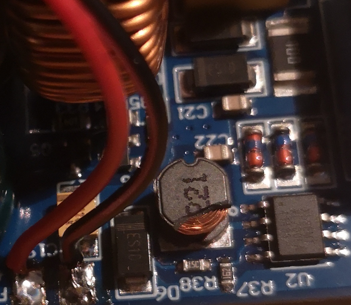

Nos, megjött a rendelt 3 modul. A szállítás egy héttel gyorsabban ért ide, csak mintha sódert kértem volna. Kiszakadt kimeneti fojtótekercs letört tetejű induktivitás, az Irs2092 tetejéről hiányzó hőhíd. Hát, Aliexpress.
Amint rendbe rakom őket, meg fogom hallgatni. Persze először kicsit meg kell kínoznom őket, nehogy a kedvenc hangsugárzóimon élvezzenek el.
