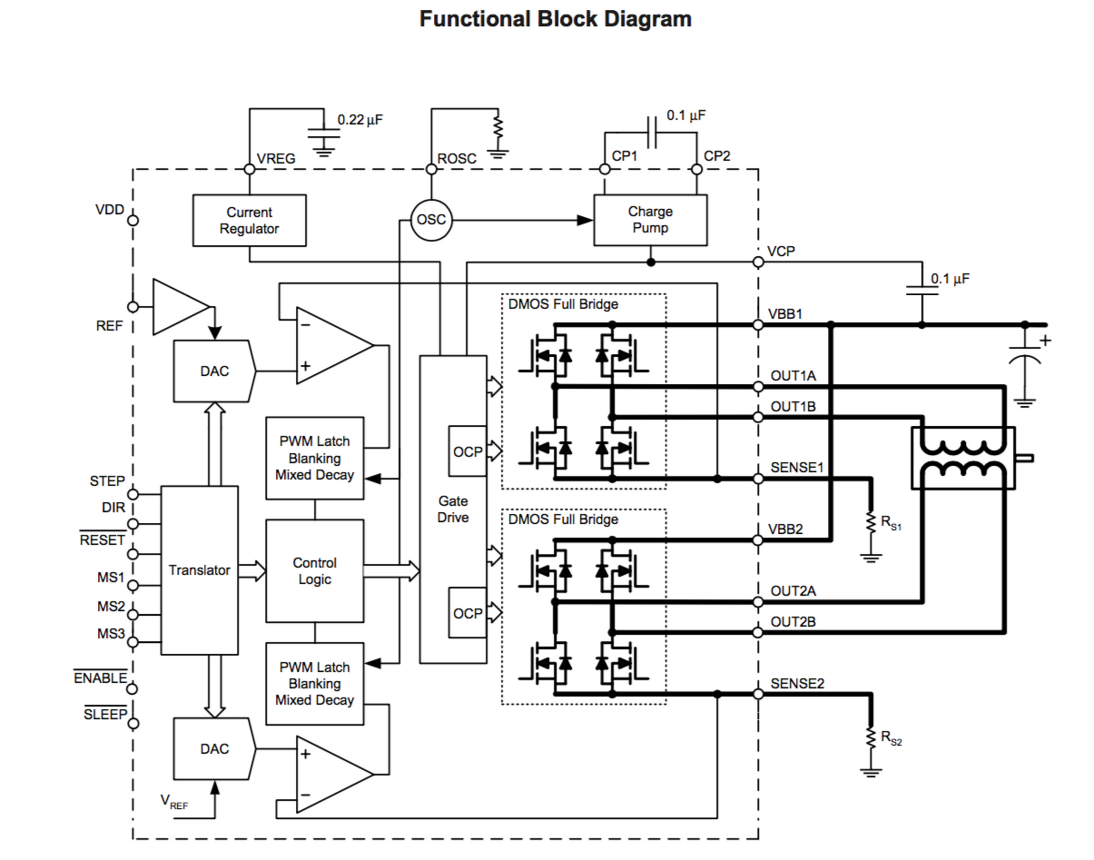

MINDENKINEK csak így tudok válaszolniAJAJ! Tényleg az első találkozásom a léptető motrral!MINDENKINEK csak így tudok válaszolni, nem akarok személyeskedni! Leírom mi az elképzelésem. Egy 12 állású kapcsolót (kicsit megpiszkálva, egy golyóval kevesebb, hogy könnyen forogjon) kellene körbe forgatnom. Az álláshoz ki kapcsolom a motort, a mechanikus kapcsoló úgy is megtartja az adott helyzetben a motort! Léptető motorjaim több is van (talán nyomtatóból), egyformák még nem haltak meg, 24V és 7,5 fokos elfordulásúak. Az időzítőmön két időt állíthatok (csak ő kap, végig áramot). A BE 30 perc, KI akár 10 sec amennyi kell a multinak (az is állítható), hogy a megfelelő mennyiségű impulzus létrejöjjön. Tehát: 30 percenkét kap tápot, multivibrátor ad megfelelő mennyiségű jelet, léptető lép 4 „egységet”, a kapcsoló lép egyet, majd kikapcsol. TTL-ben lehet, hogy egyszerűbb lenne! Azt talán meg tudnám valósítani. Még nem is gondoltam erre a lehetőségre! A4988 vezérlőt megnézem, talán egyszerűbb lenne! Köszönöm az építő jellegű hozzászólásaitokat! Ha elakadok jelentkezem. A hozzászólás módosítva: Dec 15, 2024
Megnéztem a mit ajánlottál!
Szerintem ő lesz a megoldás kulcsa. Köszönöm szépen!

Az L298-ra hittem azt, hogy úgy működik mint amit ajánlottál!

Ha erősebb motorra volna szükségem akkor a kimenetekre FET-t tennék, és azon keresztűl táplálnám. De ez csak egy hirtelen ötlen! A hozzászólás módosítva: Dec 15, 2024
