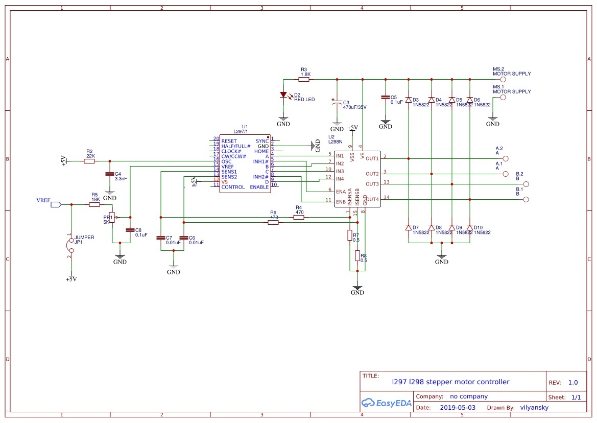

(#) Béla 66 hozzászólása Dec 15, 2024 /
Az L298N motormeghajtó modult szeretném vezérelni L287 vezérlő IC-vel
A segítségeteket kérném.
Az L298N motormeghajtó modult szeretném vezérelni L287 vezérlő IC-vel. Az alábbi kapcsolást építettem meg, de semmi életjel. Ha az ISENSA és ISENSB is bekötöm (utólag a modulra forrasztottam vezetéket) Az áramfelvétel 2A lesz, de még így sincs a motoron elmozdulás. Az L298 gyári pdf leírásban is szerepel, ez a ISENS láb! Az ENA és ENB (alap jamperek levéve). Bekötve! Ha a motort csak az L298-as modulra kötöm, nem tudom megmozdítani a tengelyét.
(#) wbt válasza Béla 66 hozzászólására (») Dec 15, 2024 / 1
Szia! A rajzon lévő lábak üresen? Az jó neki? (Reset főleg, Control, Enable) ?
A hozzászólás módosítva: Dec 15, 2024
(#) Béla 66 válasza wbt hozzászólására (») Dec 15, 2024 /
Igen. Eredetiben sem vezet sehova!

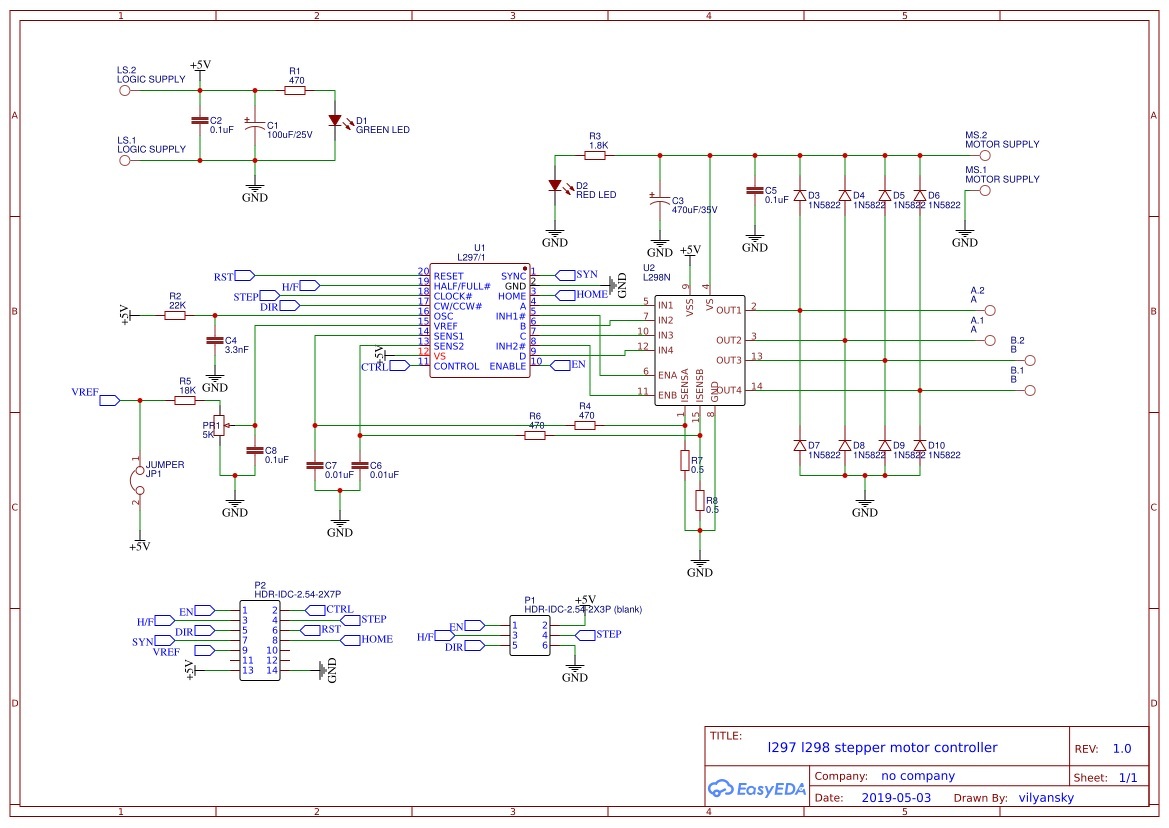

(#) Pali79 válasza Béla 66 hozzászólására (») Dec 15, 2024 /
Hogyne vezetne! Ott van a rajzon, hogy a 2×7-es csatlakozóra van kötve. Az ebből nem derül ki, hogy arra a csarlakozóra mit kell kötni, de szinte biztos nincs lebegve hagyva.
Idézet az adatlapból: "ENABLE Chip enable input. When low (inactive) INH1, INH2, A, B, C and D
are brought low."
"CONTROL Control input that defines action of chopper. When low chopper acts on INH1 and INH2; when high chopper acts on phase lines ABCD."

(#) Massawa válasza Béla 66 hozzászólására (») Dec 15, 2024 /
Oda a procibol kell az impulzusokat küldeni. Ha üres akkor mitöl menjen a motor?
Minimum a clock/STEP, CW (DIR ) meg RESETet kell kezelni. Azaz oda kellenek a külsö jelek.
Azaz okvetlenül kell az L297-s is vagy a procibol kell kinyerni az L298-shoz kellö jeleket. ( egyszerübb az L297-essel.
(#) Massawa válasza Massawa hozzászólására (») Dec 15, 2024 /
Alapbol arra a 4 türe ( logic input) 3 vezetéknek kell mennie, GND, STEP és DIR azaz a léptetö impulzusok meg az irány ( a GND-n kivül). A 4. tüske ha jol emlékszem a RST vagy EN ( de ugy van bekötve, hogy külsö jel nélkül is megy ha van orajel). A SENS jelekkel most még nem kell foglakoznod. Azok belsö jelek.
