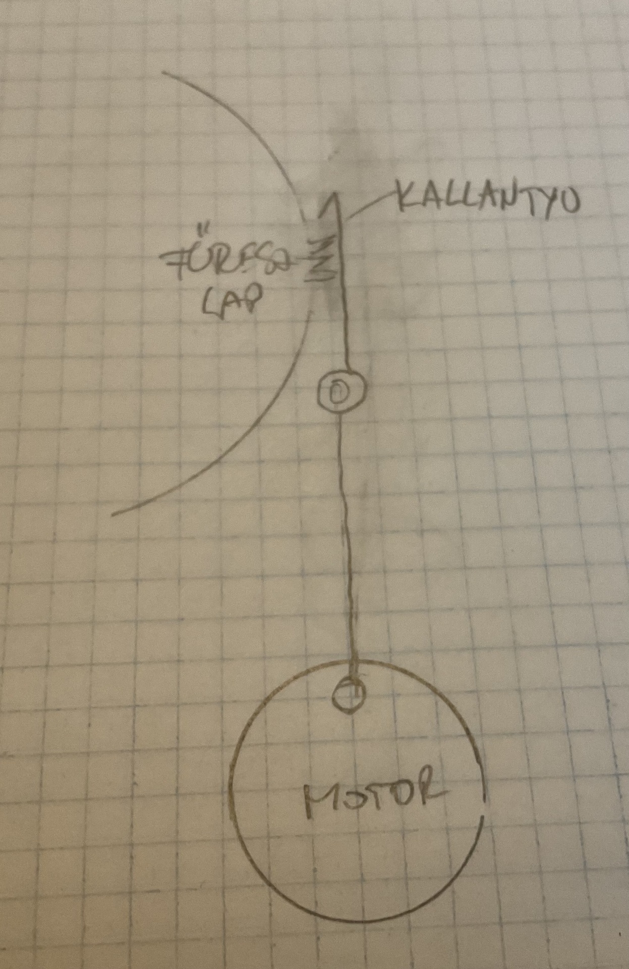

Na idefigyelj. Ilyesmit pofon egyszerüen szinte elektronika nélkül meg lehet csinálni. Szerzel egy 24:1 áttételü fogaskerék áttételt. ( lehet csiga is). Azaz a motor egy fordulattal 15 fokot fordit a nagy fogaskeréken. A kis fogaskereket vagy a csigát felszereled a DC motorra ( lehet benne áttétel is mondjuk valamilyen játékbol.. Mellé szerelsz mondjuk egy bütyköt vagy egy tárcsát egy lyukkal. A bütyök fordulatonként megnyom egy mikrokapcsolot ( és megállitja a motort). Ha tárcsa van lyukkal, akkor egy villás optogát teszi ugyanezt ( ehhez talán kell majd egy tranzisztor).
Ehhez a multivibrátorod áthidalja a mikrokapcsolot vagy az optogátat. ( villás optokapu) ami elinditja a motort ami fordul egyet és megáll ( az áramot is kikapcsolhatod). Igy fog állni amig nem kap egy ujabb impulzust. Ennyi. Nem kell sem proci, sem TTL logika csak egy impulzus 30 percenként, és áramot sem fogyaszt. ( csak a multivibrator meg esetleg a LED az optoban).
A hozzászólás módosítva: Dec 15, 2024
(#) Béla 66 válasza Massawa hozzászólására (») Dec 15, 2024 /
Jók az ötleteid, de nagy részén már túl vagyok. DC motor + fogaskerék, bár pontos áttételt nem tudtam összehozni, csiga áttétel más szempontból nem járható (mert egy tácsa is kerűl a tegelyre,
a feliratnak + kézzel, mikor áll az elektronika lehesen tekerni). Azért is próbálkozom más megoldéssal.
(#) Massawa válasza Béla 66 hozzászólására (») Dec 16, 2024 /
Akkor meg duplán rossz irány a léptetömotor. Sokkal inkább egy különleges kuplung kell, ami 15 fokonként fogja meg a kapcsolot. Azaz a ha kézzel is tekerik, akkor is kell egy arretácio ami az uj állásban összeköti a motorhajtással. (Vannak ilyen szerkezetek). Ha ezt meg tudod oldani, akkor lehet a csigahajtás is.
Ha a két hajtást kombinálni kell, és maradsz a bonyolultabb léptetömotornál, akkor a kapcsolora egy valami. (Tárcsa stb ) kell ami visszajelzi a vezérlésnek a kapcsolo aktuális helyzetét, vagy oda is kell az extra 15 fokos kuplung ( az lehet egy golyo is mint most van a szerkezetben csak máshova, mert manuálisan könnyü elforditani a kapcsolot, de az uj helyzetben ujra össze kell kapcsolodnia a motorhajtással.
Esetleg ha tudsz szerezz egy fürészfogas tárcsát ( régen voltak ilyenek a faliorákban), de akár egy kisméretü fürészlap is megfelel. Azt szereld a kapcsolora, a motor meg meghuz egy kallantyut, ami beleakad a fogakba és azt elforditja 15 fokkal. Igy nincs folytonos kapcsolat a motor között, ott lehet bármilyen áttételes, hiszen csak egy kallantyut mozgat. Igy a kapcsolot is korlátlanul lehet forgatni akár mindkét irányba a motor meg ha müködik, egy egy parancsra 15 fokot fordit egy irányba a tárcsán.

(#) Massawa válasza Massawa hozzászólására (») Dec 16, 2024 /
Természetesen fürészlap alatt kis körfürészlapot értettem. Ilyesmit kapsz a barkácsboltokban akár kisebbet is mint 80 mm átmérövel.

Itt egy Moricka rajz, kb hogyan csinálnám. Söt ha a kallantyut vizszintesen a fürészlap felé raknád ( hogy önsulyával esne a fogak közé).
A motor természetesen egy excentert hajt, azaz a kör közepén van a motortengely. ( mint egy gözmozdonyon). A rajzolt állapotban állna a motor ( azaz itt kapcsolna szet a mikrokapcsolo és a kallantyu sem érne a fogakhoz.

(#) Béla 66 válasza Massawa hozzászólására (») Dec 16, 2024 /
Na, ilyen volt, csak a motor helyén a behúzó mágnes volt!
