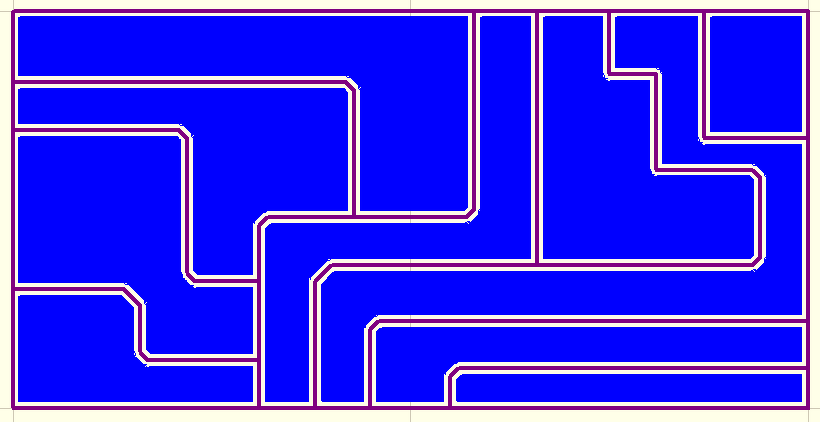

(#) Alkotó hozzászólása Jan 5, 2025 /
Összekötés helyett elválasztás rajzolása
Reloop feltett egy erősítő dokumentációt az erősítős topikba, ami felszínre hozott bennem egy régi kérdést. Lehet az Eagle-vel (vagy akármilyen másik elérhető programmal) olyan panelt tervezni, ahol nem "összekötöm" a pontokat, hanem "elválasztom" őket. Amikor rajzolok, akkor egy adott vastagságú szigetelést szeretnék húzni, ami elvágja az egybefüggő rézfelületet. Mellékeltem egy képet mire gondolok.
És persze a DRC továbbra is működjön, illetve minden más is, csak a rajzolás módja forduljon meg.
Van ilyen opciója valamelyik panelrajzolónak?
(#) btamas81 válasza Alkotó hozzászólására (») Jan 6, 2025 /
Poligonnal meg tudnád csinálni, de nagyon pepecs lenne.
Hátha valaki.okosabbat tud mondani.
(#) Alkotó válasza btamas81 hozzászólására (») Jan 6, 2025 /
Nem ezt a panelt akarom lemásolni, csak példaként szúrtam be, hogy látszódjék mi lenne a cél.
Az a kérdés van-e mód vezetősáv helyett elválasztó sávot rajzolni, vagy még jobb lenne ha ezt váltogatni lehetne egyetlen terven belül is, igazodva az éppen rajzolt felület sajátosságaihoz.
Talán úgy is meg lehetne fogalmazni, miként lehet egy szigetelő "vonalat" behúzni egy rézfelületbe úgy, hogy az elmetssze a rézfelületet?
(#) majkimester válasza Alkotó hozzászólására (») Jan 6, 2025 / 1
Én a keep out layer-en megrajzolnám az elválasztó vonalakat, majd feltennék egy poligont az egész panel méretében. Lásd a mellékelt példát (protel). A DRC nem fog működni, mert a poligon csak 1 net-hez kapcsolódhat, de a végeredmény az amit akarsz.
A hozzászólás módosítva: Jan 6, 2025
(#) Alkotó válasza majkimester hozzászólására (») Jan 6, 2025 /
Érdekes megközelítés. A DRC az jó dolog, nem áldoznám be ha nem feltétlenül muszáj (jobban figyel mint én, észrevesz minden kis apróságot).
Csak elvi az érdeklődésem, nem akarok ilyet rajzolni. Megláttam és eltöprengtem miért nem terjedt el ez a fajta paneltervezés, és miért nem támogatják ezt az általam ismert programok.
(#) Skori válasza Alkotó hozzászólására (») Jan 6, 2025 /
Megy az az Eagle-ben is, több polygon kell egymáson. Szükség esetén be kell állítani a prioritást is (rank). Utána a restrict (vagy keepout?)rétegen meg lehet rajzolni, hogy hol legyenek az elválasztások. Persze ahány, sziget annyi polygon kell, és a megfelelő elválasztások esetén automatikusan csak a polygon szükséges részeit fogja megrajzolni (és a DRC is működik).
De igazából ez nem egy jó megközelítés a paneltervezésben. Inkább egy GND polygon kell ami kitölt minden szabad helyet...
