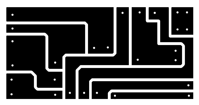

(#) Alkotó hozzászólása Jan 5, 2025 /
Összekötés helyett elválasztás rajzolása
Reloop feltett egy erősítő dokumentációt az erősítős topikba, ami felszínre hozott bennem egy régi kérdést. Lehet az Eagle-vel (vagy akármilyen másik elérhető programmal) olyan panelt tervezni, ahol nem "összekötöm" a pontokat, hanem "elválasztom" őket. Amikor rajzolok, akkor egy adott vastagságú szigetelést szeretnék húzni, ami elvágja az egybefüggő rézfelületet. Mellékeltem egy képet mire gondolok.
És persze a DRC továbbra is működjön, illetve minden más is, csak a rajzolás módja forduljon meg.
Van ilyen opciója valamelyik panelrajzolónak?
(#) btamas81 válasza Alkotó hozzászólására (») Jan 6, 2025 /
Poligonnal meg tudnád csinálni, de nagyon pepecs lenne.
Hátha valaki.okosabbat tud mondani.
(#) Alkotó válasza btamas81 hozzászólására (») Jan 6, 2025 /
Nem ezt a panelt akarom lemásolni, csak példaként szúrtam be, hogy látszódjék mi lenne a cél.
Az a kérdés van-e mód vezetősáv helyett elválasztó sávot rajzolni, vagy még jobb lenne ha ezt váltogatni lehetne egyetlen terven belül is, igazodva az éppen rajzolt felület sajátosságaihoz.
Talán úgy is meg lehetne fogalmazni, miként lehet egy szigetelő "vonalat" behúzni egy rézfelületbe úgy, hogy az elmetssze a rézfelületet?

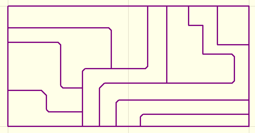

(#) majkimester válasza Alkotó hozzászólására (») Jan 6, 2025 / 1
Én a keep out layer-en megrajzolnám az elválasztó vonalakat, majd feltennék egy poligont az egész panel méretében. Lásd a mellékelt példát (protel). A DRC nem fog működni, mert a poligon csak 1 net-hez kapcsolódhat, de a végeredmény az amit akarsz.

(#) Skori válasza Alkotó hozzászólására (») Jan 6, 2025 /
Megy az az Eagle-ben is, több polygon kell egymáson. Szükség esetén be kell állítani a prioritást is (rank). Utána a restrict (vagy keepout?)rétegen meg lehet rajzolni, hogy hol legyenek az elválasztások. Persze ahány, sziget annyi polygon kell, és a megfelelő elválasztások esetén automatikusan csak a polygon szükséges részeit fogja megrajzolni (és a DRC is működik).
De igazából ez nem egy jó megközelítés a paneltervezésben. Inkább egy GND polygon kell ami kitölt minden szabad helyet...

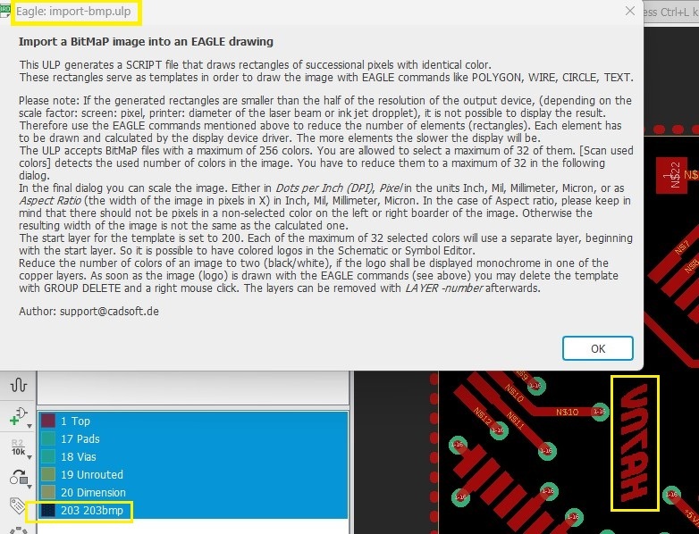

(#) Unfi hozzászólása Feb 15, 2025 /
Logó, kép beillesztés
Üdv. Hogyan tudok a nyákra egy logót, képet beszúrni, és annak milyen legyen a kiterjesztése.
(#) Allf válasza Unfi hozzászólására (») Feb 15, 2025 / 1
Ha jól emlékszem bmp.ulp a program neve. Az elnevezésében benne van milyen képformátum amit kezelni tud. A kép kicsinyíthető, nagyítható. A színes képeket nem szereti. A lényege hogy egy tetszőleges rétegre tudja ráhelyezni a képet. Gerber készítésekor figyelembe kell venni a generált réteget és a megfelelő réteghez hozzáadni.
(#) Alkotó válasza Allf hozzászólására (») Feb 15, 2025 /
Ebből így még nem lesz rézoldali logó.
(#) Allf válasza Alkotó hozzászólására (») Feb 16, 2025 / 1
Az általam használt programmal a kép beillesztése több lépésből álló művelet. A kép méretétől és a választott felbontástól függően a művelet (nem a gépben használt processzortól függ) sokáig is eltarthat. A program neve "Import-bmp.ulp". A program 2014-ben készült. A hivatalos oldalról letölthető...
(#) Alkotó válasza Allf hozzászólására (») Feb 16, 2025 /

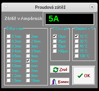

- féklámpa áramát szeretném figyelni, ehhez 2x21W + 4W -> 4A áramot kellene vezetnem a panelon. A kérdésem, hogy milyen széles (hány mil, miliméter...) vezetősávot tervezzek hozzá?

(#) Lacika válasza hajdub hozzászólására (») Ápr 12, 2025 /
Ha a rézfólia vastagsága 18 mikrométer, a max melegedés pedig 10 fok lehet akkor 5 mm széles vezetősavnál a terhelés max 5A.
De itt egy kicsi számoló program, futtatható, wine alatt is megy.

Mindentől függetlenül: milyen széles vezetősávot indokolt csinálni 4A-hez? (Közben látom Lacika sáv számoló programját, köszönöm!)
