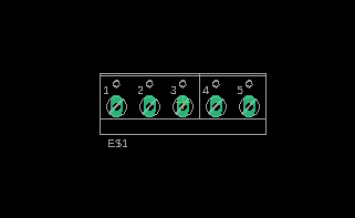

Eagle fejléc kerestetik
Valamit félre kattintottam és eltűnt a fejléc . A képen látható középső sort sikerült visszavarázsolnom de a felső sorral nem boldogultam. Hogyan hozható vissza? Eagle 7.1.0, ingyenes változat, Ubuntu 22.04.

(#) niedziela válasza Gobe54 hozzászólására (») Dec 10, 2024 /
Nem látom a képen mi hiányzik de az opciókban van a felhasználó beállitás, ott lehet ki be kapcsolni dolgokat
(#) bbb válasza Gobe54 hozzászólására (») Dec 10, 2024 /
Windows alatt így van, linuxon is szerintem hasonlót kell keresned. Az induló ablakban (control panel) keresd meg az opciók -> felhasználói felület menüpontot és ott kell bekattintani a menüsor megjelenítését.
(#) Gobe54 válasza niedziela hozzászólására (») Dec 10, 2024 /
A képen minden rajta van, írtam is (utóirat), hogy egy másik gépről mentettem A legfelső sor hiányzott (file,.....stb.) de már megoldódott, Valóban az opciókban a felhasználói felületnél "kikapcsolódott" a MENÜ kocka. Köszönöm a segítséget!

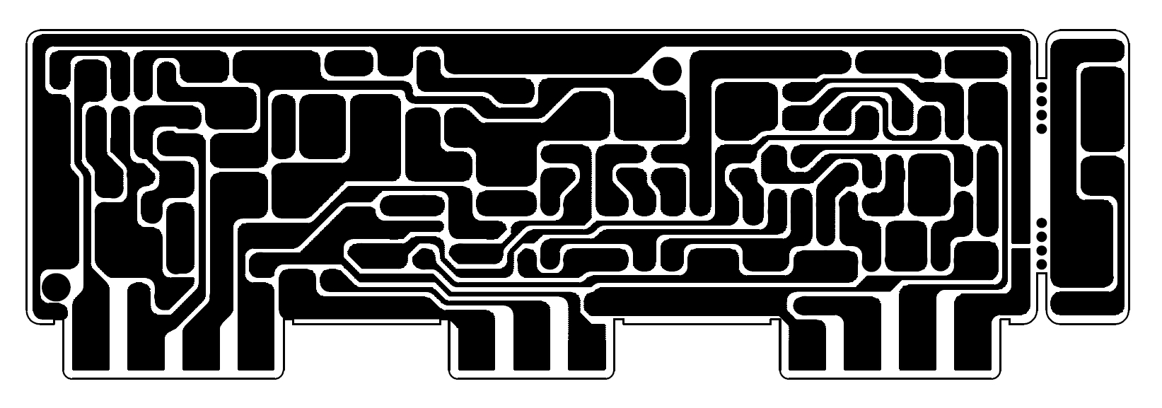

Összekötés helyett elválasztás rajzolása
Reloop feltett egy erősítő dokumentációt az erősítős topikba, ami felszínre hozott bennem egy régi kérdést. Lehet az Eagle-vel (vagy akármilyen másik elérhető programmal) olyan panelt tervezni, ahol nem "összekötöm" a pontokat, hanem "elválasztom" őket. Amikor rajzolok, akkor egy adott vastagságú szigetelést szeretnék húzni, ami elvágja az egybefüggő rézfelületet. Mellékeltem egy képet mire gondolok.
És persze a DRC továbbra is működjön, illetve minden más is, csak a rajzolás módja forduljon meg.
Van ilyen opciója valamelyik panelrajzolónak?

(#) Alkotó válasza btamas81 hozzászólására (») Jan 6, 2025 /
Nem ezt a panelt akarom lemásolni, csak példaként szúrtam be, hogy látszódjék mi lenne a cél.
Az a kérdés van-e mód vezetősáv helyett elválasztó sávot rajzolni, vagy még jobb lenne ha ezt váltogatni lehetne egyetlen terven belül is, igazodva az éppen rajzolt felület sajátosságaihoz.
Talán úgy is meg lehetne fogalmazni, miként lehet egy szigetelő "vonalat" behúzni egy rézfelületbe úgy, hogy az elmetssze a rézfelületet?

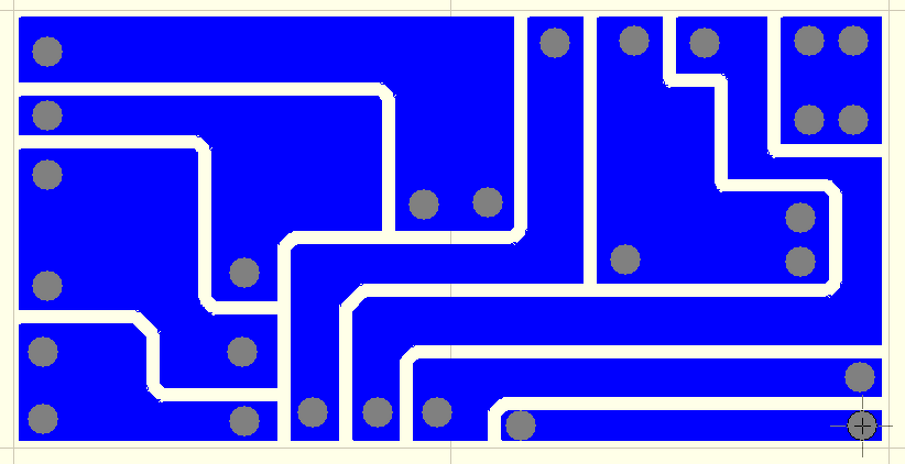

(#) majkimester válasza Alkotó hozzászólására (») Jan 6, 2025 / 1
Én a keep out layer-en megrajzolnám az elválasztó vonalakat, majd feltennék egy poligont az egész panel méretében. Lásd a mellékelt példát (protel). A DRC nem fog működni, mert a poligon csak 1 net-hez kapcsolódhat, de a végeredmény az amit akarsz.

(#) Skori válasza Alkotó hozzászólására (») Jan 6, 2025 /
Megy az az Eagle-ben is, több polygon kell egymáson. Szükség esetén be kell állítani a prioritást is (rank). Utána a restrict (vagy keepout?)rétegen meg lehet rajzolni, hogy hol legyenek az elválasztások. Persze ahány, sziget annyi polygon kell, és a megfelelő elválasztások esetén automatikusan csak a polygon szükséges részeit fogja megrajzolni (és a DRC is működik).
De igazából ez nem egy jó megközelítés a paneltervezésben. Inkább egy GND polygon kell ami kitölt minden szabad helyet...
