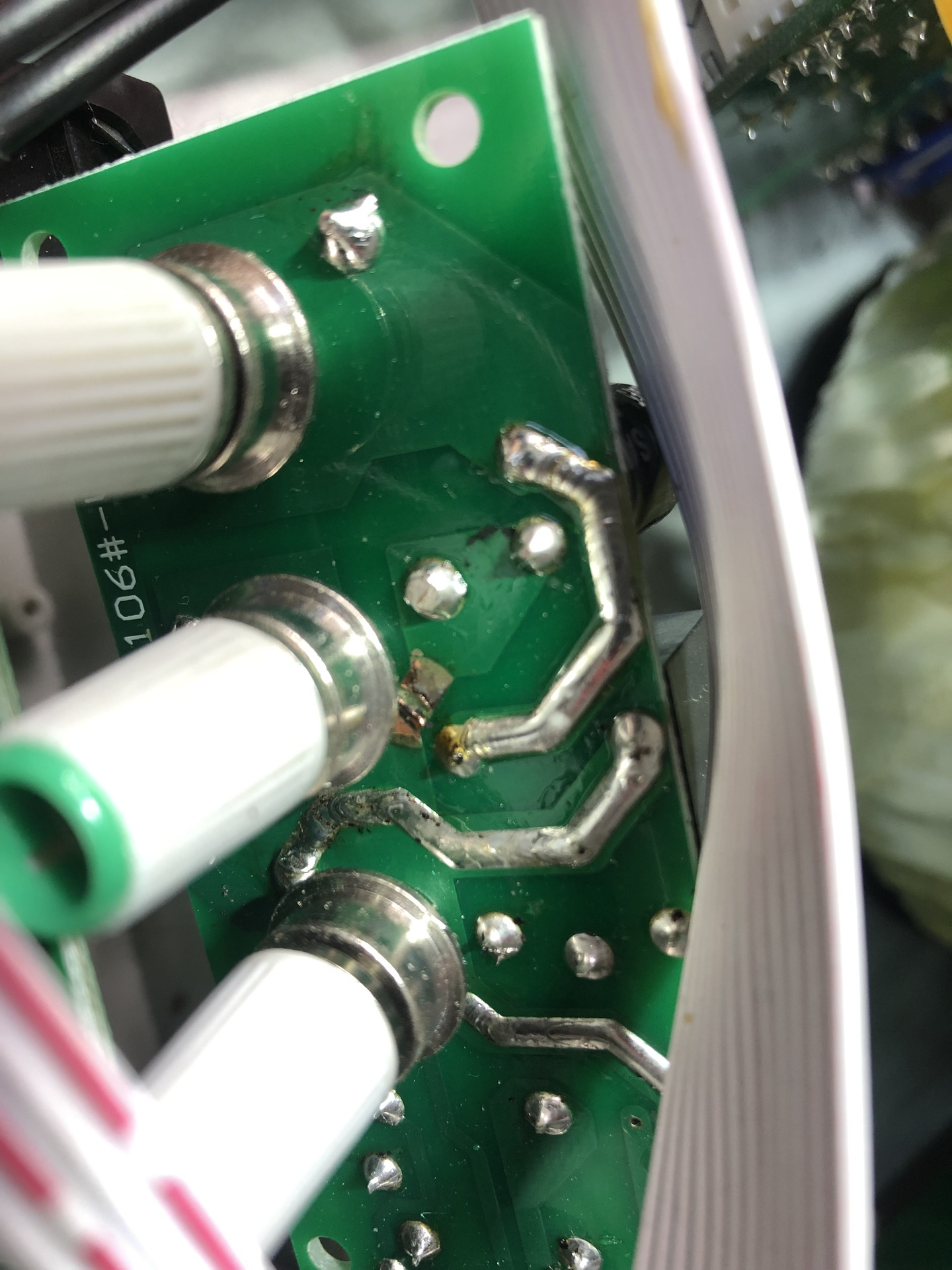

Sziasztok! Matrix labortáp bal csatorna megadta magát. Előtte kB 10 percet terheltem 4-5A-al.
Mikor a következő fokozat kapcsol kB. 5v-nál, a teljes feszt kiadja a képen látható jelalakkal. Valamikor vissza se billen mikor letekerem a potit. Master módba működik. Esetleg egyik relé beégett vagy merre érdemes kotorászni?
(#) molnarp válasza molnarp hozzászólására (») Ápr 3, 2024 /
Megoldódott. A bemeneti védődióda szállt el és vitt magával egy vezetősávot.

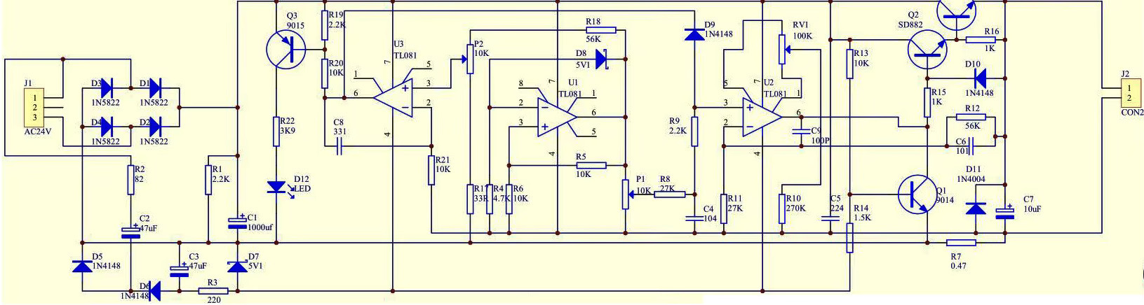

DIY labortáp áramkorlát hiba
Van egy labortápom, ami félig megadta magát. Nem működik az áramkorlát rajta. Kicseréltem már mind a 3 Tl081-ic-t kétszer de semmi változás. A korlátozást jelző led folyamatosan világít, de hiába tekerem a potit bárhová, nincs korlátozás, a fesz állítás teljesen jól működik rajta. Mellékelem a kapcs rajzát, hátha valakinek van valami jó ötlete, hogy mi lehet a gubanc. Előre is köszönöm.
(#) proli007 válasza oatis hozzászólására (») Okt 24, 2024 /
Hello! Pld. mérd meg az U3 feszültségeit a C1 negatív pontjához képest. Valamint a Q3 feszültségeit a C1 pozitív pontjához képest. P2 legyen maximális állásban.
(#) ferci válasza oatis hozzászólására (») Okt 24, 2024 /
Csak az U3-Q3 részt vizsgáld, ne cserélgess csak úgy alkatrészt.
Mérd az U3 bemeneteit, kimenetét több poti állásnál és megfelelnek-e az értékek annak, ahogy működni kell neki.
Elképzelhető, hogy találsz nem megfelelő értéket... gondolom, az ic működését ismered.
A Q3 részt egyszerű megvizsgálni: rövidrezárt B_E átmenetnél elalszik-e a led.
