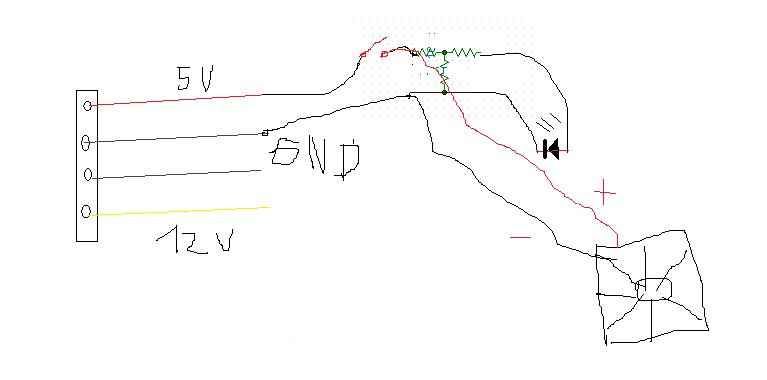

Számítógéphez szeretnék kapcsolótáblát, amin a ventillátorokat lehet kapcsolni, és minden ventillátorhoz tartozik 1 db led ami mutatja bevan-e kapcsolva. Van kétfajta led: 4-4.5V 600-800mA 3V 20mA A szgép táp ezeket adja le: 5V 28A 12V 14A (A táp aktív pfc-s így csak +/-1% eltérés van a leadott teljesítményben.) Azt szeretném tudni, hogyan lehet 1 ledet világításra bírni úgy hogy else romoljon.

Kell a led elé ellenállás. mert a led olyan falánk hogy több áramot vesz fel mint amire szüksége van és egyszercsak megöli saját magát. .Az előtét ellenállás leálítja az öngyilkos hajlamú ledet Legalább is én igy fogtam fel amit a neten sokszor is olvastam.Itt az a remekmű a mellékletben.
De számolni nemnagyon tudok.Még nemtudom hogy kell kiszámítani az ellenállást.Nembaj majd nyolcadikban.12 v sek a hűtők mert akkor a melléklet nem jó.Lassúk lesznek.

Nem kell az a feszültség osztó, itt a HE-n található segédprogramok között fellelhető EZ az előtét ellenállás számoló progi. A kapcsolás a következő képpen néz ki: 5V kapcsoló, venti, és a venti plusszára kell kötni az ellenállással a ledet. Mindjárt rajzolok egy szebbet.
Örülünk nagyon, hogy ilyen idősen már megfogott ez a "szakma" és hogy ennyire belelkesültél manapság a segítségnyújtásba is, VISZONT amit most írni fogok, azt nem bántásból írom.
Ügyelni kéne valami minimális szinten a megjelent rajzok minőségére. Az nem baj, ha valaki Paint-ben rajzol, de azért itt is el lehet/kell várni valami alap szintet. Szóval a jövőben legyél szíves valami elektros programmal rajzolgatni, vagy ha mindenáron Paint-ben dolgozol, akkor azért figyelni a küllemre és olvashatóságra/értelmezhetőségre!
Itt lenne a rajz. Értelem szerűen akárhány ilyen modult összeköthetsz párhuzamosan, most csak kettőt rajzoltam fel. Sok sikert az építéshez!

Egy lednek álltalában 3V és kb 20-30 mA szükséges, a nagyfényerejűnek kb 50mA :yes: szóval ha használod a kis progit akkor könnyedén megtudhatod az előtét ellenállás értéket. Pl: Tápfesz:12V, Led-en eső feszültség:3V, Led-en átfolyó áram:20mA, Led-ek száma:1 =470Ohm
Igen, el lehet tekinteni a tápegység nagy áramától, a LED előtét ellenállása korlátozza a LED által felvehető áramot.
