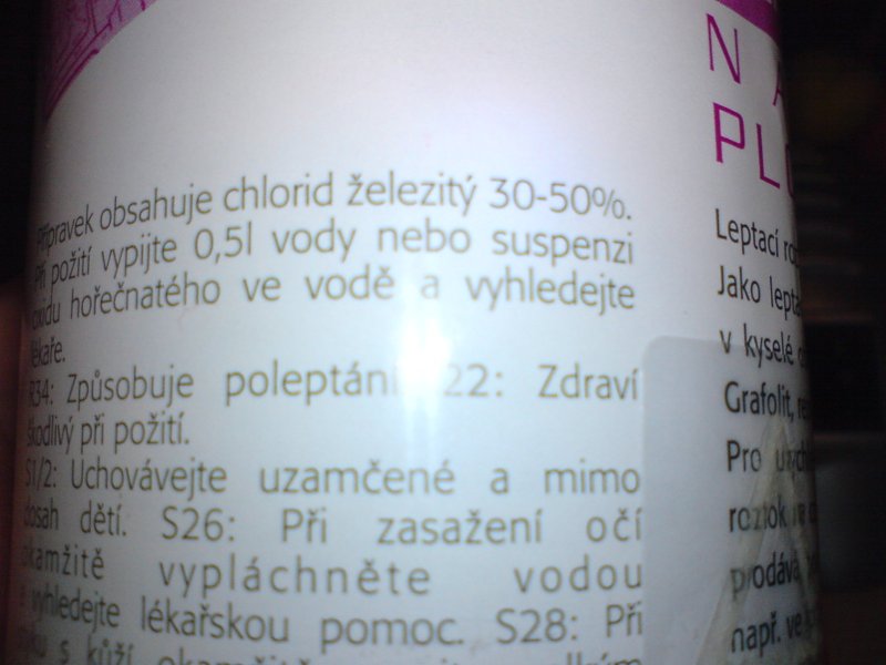

Helótok.Nekem is lenne egy kérdésem.vettem egy 200ml-s folyékony vasklorid-ot... igy van ráírva: tartalmaz vaskloridot 30-50% .. fogalmam nincs hogyan kell bekevernem,higítanom...lécci segítsen valaki! előre is kösz csatoltam egy képet..bár csehül van ráíirva de gondolom a lényeget mindenki látja
(#) lapose válasza revert145 hozzászólására (») Nov 19, 2008 /
Szerintem sehogy ez már kész van, csak használni kell!
