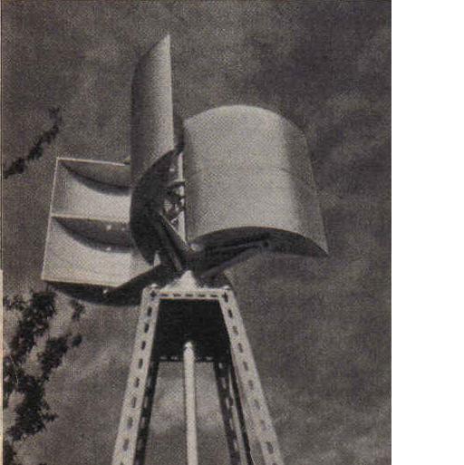

(#) Iszkakof István válasza kissanyi hozzászólására (») Okt 13, 2008 /
Elnézést a bele/hozzászólásért, de nem gondolkott-e valaki azon, hogy egy szélkakas egy ilyen szélkeréknek a lapátok szögét változtassa minden fordulatnál. Az is igaz, hogy ezesetben sok lenne benne a mozgó alkatrész.
Én a vizszintes tengelyű szélgenerátort részesitettem eddig előnyben, de a multnap egy régi román ujságban láttam meg ezt a rajzot, és nagyon megtetszett. Ha valaki véleményezné, megköszönném.
(#) pudding1 válasza Iszkakof István hozzászólására (») Okt 13, 2008 /
Jó ez, csak én azért tettem le róla, mert ha nyomatékot kell leadnia akkor több lapát-párral kellene csinálni, mert különben megáll. Ha gyors fordulatú és viszonylag kicsi ellenállású a szerkentyű akkor jó lesz. (Piciben nekem is van ilyen)
(#) foxi63 válasza Iszkakof István hozzászólására (») Okt 13, 2008 /
van egy régi leírásom egy függőleges szélgenerátorről, ami röpsúlyos szabályzóval rendelkezik. Állítólag erős szélben teljesen "bezáródik".

(#) Iszkakof István válasza kissanyi hozzászólására (») Okt 14, 2008 /
Régóta gondolkodom valami ilyesmin. Szélkakas elforditja a lapátokat úgymond élére, amikor a széllel szemben kell menjenek, hogy a légellenálás minnél kisebb legyen. Oda karok, excenderek és ki tudja mi lenne szükséges. Ha láttok benne valami jót, hát szóljatok és gondolkodom a megvalósitáson. A rajzot most rögtönöztem, de még finomitom. Elnézést a helyesirási hibákért, de valaki, vagy valami letörölte a szövegszerkesztőt a gépről, de ha elkapom a frakkját...
(#) kissanyi válasza Iszkakof István hozzászólására (») Okt 14, 2008 /
Ez is egy lehetőség. Bár, nem erre gondoltam.
Az elképzelésem az, hogy a kerék felét, mintegy, eltakarja egy szerkezet. Azt a felét, amelyik szembe megy a széllel.
A takarás, mintegy odavezetné a szelet azokra a lapátokra, emyek a hasznos munkát végzik.
Persze, lehet marhaság is, mert nem tudom, hogy az áramlást ne-e inkább rontja az elképzelésem.
A Te elképzelésed bizonyára kivihető és hasznos is.
Talán, kicsit zajos lehet a lapátok vezérlő szerkezete. Ennek, ugyan nem túl nagy a jelentősége.
Elképzelhető, hogy a Te elképzelésedet kellne tovább gondolni.

A függöleges tengelyü szgenerátorok kivitelezése nem tul nehéz amig a lapátok fix beállitásuak,ha valamivel nagyobra méretezed könnyen kieggyenlithető a valamivel kissebb,de állitható szögű lapátok adta teljesitmény plussz.És ez elég komoly elöny,mivel igy szükségtelen a viszonylag komplikált,és föleg a nagyon zajos szögbeállitó mechanizmus.Ha pedig kisérletezni van kedved ajánlanám egy geyszerű szavoniusz készitését egy kettöbe vágott,2OO literes bádoghordobol elkésziteni.Egy kettévágott bádoghordot egy kb félcolos vascsöre heggesztesz,tartókeretbe rögzited kirakod a szélbe,és kb 1-1,5 LE teljesitményt szedhetsz le jó közepes szélben.Gyorsitó áttétellel pedig valamilyen generátort hajthatsz,vagy egyebet.Rajzot is mellékeltem.

(#) pittyu válasza Iszkakof István hozzászólására (») Okt 16, 2008 /
Nekem nagyon tetszik az a függőleges tengelyű szélgen. ami a régi ezermester újságban volt. Ami egy röpsúly és rugóerővel szabályozta magát.Szivesen megépíteném a télen , ha lenne konkrét méretezés.A háromágú az egyik barátommal közösen menne , ő ugyanis jó " szeles helyen lakik"( Nálam meg ha van is szél --forog, őrvénylik össze- vissza ) Te is ebben gondolkodol?
