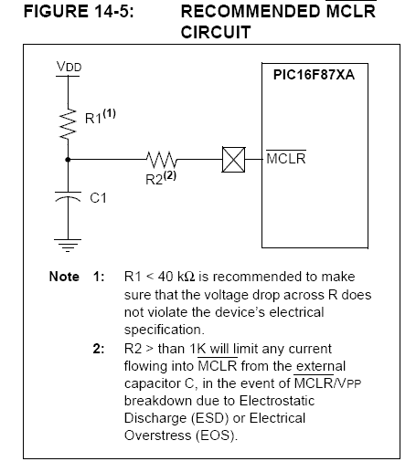

Sziasztok, a 16F877A pdfében találtam egy bekötést az MCLR lábra. eddig csak felvolt húzva a +5Vra és elég zavarérzékeny volt az a láb pl ha hozzáértem beresetelt.
Bekötöttem a rajz szerint, most már ha hozzáérek nem zavarodik, viszont néha 1szerüen resetbe megy és ottmarad. A kapcsolásban nem adták meg a C kondi méretét, meg a többit is csak kb-ra. én az R1nek 33k-t, R2nek 1,2k, a Cnek 220 nanot tettem. Tudnátok jól működő értékekkel szolgálni?
Én úgy sejtem, hogy R2-t nem igazán szokták bekötni.

Ha meg te is kicsit utánanéznél mire kérdeztem látnád hogy nem ez a megoldás rá amit belinkeltél. Amit ő ír úgy veszem ki hogy az MCLR késleltetés. körülbelül 10Kohm 10u, ilyenkor később indul el a program futása. újabb pic-eknél ottvan a PWRT helyette. Amit én vázoltam fel, zavarvédelmi okokból van. A kondin keresztül levezeti a zavart az MCLR lábról.

[off] Idézet: „Kössz de a keresőt én is tudom használni.” Erre pedig azt tudom mondani. Honnan tudhattam volna ezt? Melyik ujjamból szívjam ki, hogy tudod-e vagy nem tudod-e? Idézet: „A kapcsolásban nem adták meg a C kondi méretét, meg a többit is csak kb-ra. én az R1nek 33k-t, R2nek 1,2k, a Cnek 220 nanot tettem.” 1. Szerinted miert nem adtak meg az erteket? 2. Szerinted ha a Microchip nem tudta neked a "tutit" megadni akkor mi honnan fogjuk tudni? Pl honnan tudjuk a tapellatasod? Alap parameterek sincsenek meg nemhogy a zajszint es annak varhato frekvenciaja... 3. Az a 33k eleg gyengus felhuzas, en 10k-val szoktam...
Igen, nálam a jól működő érték az 10k és 10n. Ja és nem illik fogdosni!
Ha pedig resetál, főleg abban marad, akkor ott nem az ellenállásokkal lesz a baj, hanem a tápoddal, ill. a programmal, a nyákkal(áramkörrel) vagy esetleg a PIC-el.

Köszi, az értékeket. Ez előtt nekem is 10kval volt felhuzva de gondoltam kiprobalom ezt a megoldást de nem jött be nekem.
Most az ICD csatlakozómon ami megy a PIChez betettem egy jumpert igy 0OHMal felhuzza a +ra. Igy atomstabil.
