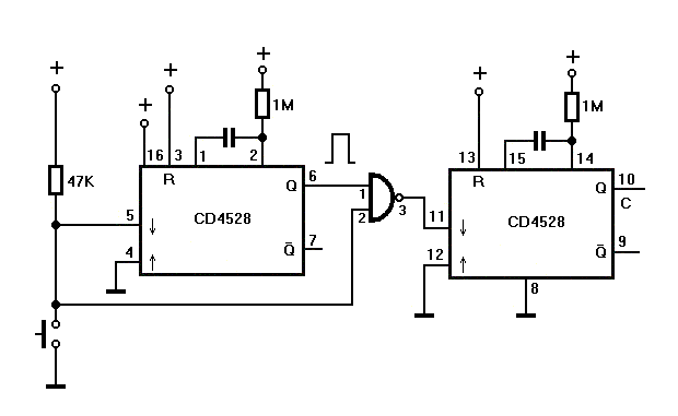

(#) oatis hozzászólása Jún 13, 2007 /
Le szimuláltam, nekem nem működött.Ha a nyomógombot egy pillanatra nyomtam meg akkor is megvillant a led, ha folyamatosan nyomtam akkor is világított.

(#) Sebi válasza pet hozzászólására (») Jún 13, 2007 /
Hááát... elég értelmetlennek látom még átrajzolva is a kapcsolást.
Az a helyzet, hogy az bonyolítja a megoldást, ha a rövid nyomásnak kell aktívnak lennie. Ezt kettős monostabillal lehet megoldani (pl:4528,4538).
(#) Sebi válasza oatis hozzászólására (») Jún 13, 2007 /
Én erre gondoltam...
A gomb megnyomásának pillanatában az ÉS kapu (4093) egyik bemenete 0-ra kerül, miközben a lefutó élre induló első monostabil kvázistabil állapotába billen (annyi időre, amit a gomb "rövid" nyomására szánsz), Q kimenete az ÉS kapu másik bemenetét 1-be teszi erre az időre. Így ha ez időn belül el is engeded a nyomógombot, akkor mindkét bemeneten 1 van, a kimeneten 0 lesz, ami beindítja a második monostabilt ami a tkp késleltetést adja.
(#) oatis hozzászólása Jún 14, 2007 /
Köszi sebi a segítséget!
Akkor mi történik az áramkörben ha folyamatosan nyomom a gombot?Mert nekem az kellene hogy ha momdjuk 3-4 mp-ig nyomom a gombot akkor már nem szabad h. beindítsa a késleltető áramkört (http://www.hobbielektronika.hu/forum/files/0f442b67970e403cd10f6f8113df59ce.gif)
csak abban az esetben indulhat be, ha a gombot egy pillanatra nyomom le.
(#) Sebi válasza oatis hozzászólására (») Jún 14, 2007 /
Ez pontosan azt teszi. Ha folyamatosan nyomod a gombot (azon az időn túl, amit az első monostabil meghatároz) akkor az ÉS kapu bemenetéről "eltűnik" a H-szint (a zárt nyomógomb miatt a másik bemeneten ekkor L-szint van) hiába engeded el, akkor már nem indítja a második monostabilt.
Köszönöm a segítséget!
Még annyi kérdésem lenne hogy a kondiknak milyen értéket adjak, mire szolgálnak benne?
Mégegyszer köszönöm a rajzot!
Mivel nem tudom, hogy annak milyen a bemenete ( az indítás H, vagy L szinttel történik) így ezt nem tudom. A második monostabillal kb 5percet is lehet késleltetni, ha a Tied valamiért feltétlen kell, akkor az és kapu kimenetéről kellene illeszteni.
Ha a tápjuk közös lesz (max 15V a CD sorozatnál), akkor csak azt kell megnézni, hogy az indító nyomógombja tápot v talajt ad. Legrosszabb esetben kellhet egy optocsatoló...
Egy relét szeretnék vele meghajtani, ezért gondoltam h. kelleni fog az is. (a késleltetés alatt azt érted, hogy ha ga gombot csak egy pillanatra nyomom le akkor az áramkör elindul és mondjuk 10mp-ig behúzva tartja a relét? Mert nekem az kellene.)Gondolom a késleltetés idejét akkor a kondik értékével tudnám beállítani. Azt hogy testet ad-e a kapcsoló vagy tápfeszt azt még nem tudom, de rövidesen megfogom vizslatni.
Bocs de kicsit láma vagyok az elektronikához.

(#) Sebi válasza adorjan81 hozzászólására (») Jún 27, 2007 /
A rajz alapján megépíted a bal oldalon látható részt, a kondival beállítod az időt. A Q kimenetre teszel 2k-s ellenállással egy NPN tranyót, aminek a kollektorába kötöd a relét. Relé a +-ra, emitter a talajra. (relével párhuzamos diódát ne hagyd ki - katóddal a + felé - mert a tranyó elhalálozhat.)

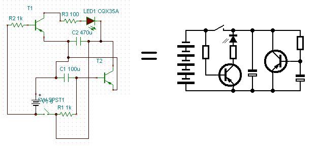

(#) edgar válasza zandriis5 hozzászólására (») Nov 27, 2008 /
Hello, ennel egyszerubbet nem tudtam osszealitani:
Kép: Hivatkozás
