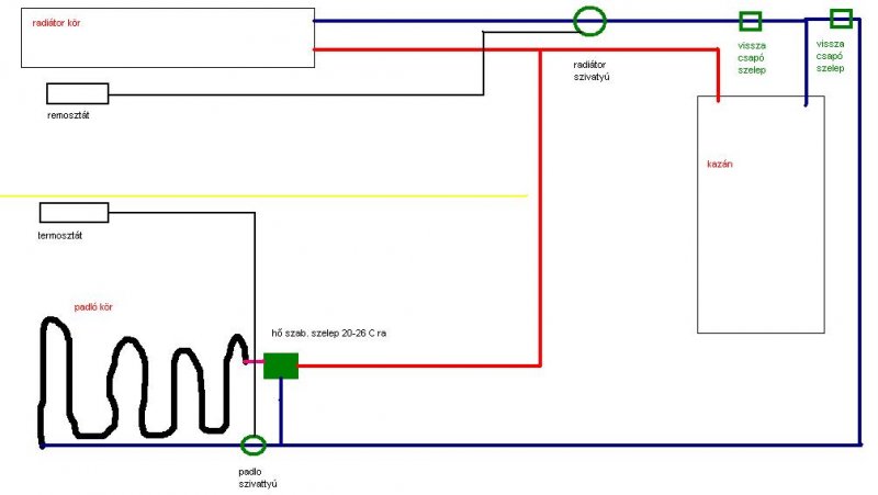

Laikusként írok és a segítségeteket kérném.
Egy olyan eszközre lenne szükségem, ami egy thermosztát által vezérelve le tud kapcsolni, illetve be tud kapcsolni egy keringetőszivattyút.
Amennyiben boltban is kapható ilyen eszköz, akkor segítséget szeretnék kérni, hogy hol, mert nem találtam.
A probléma forrása az, hogy egy kombi kazán oldja meg a fűtést nálunk. A felső szinten radiátorok, az alsó szinten egy zárt padlófűtési kör, ami egy hőcserélővel kapcsolódik a kazán rendszeréhez.
A lenti szintet kisebb hőmérsékletre kell fűteni a padlófűtés miatt, valamint tovább is tarja a meleget. A fenti szinten azonban sűrűbben be kellene kapcsolni a fűtést, valamint magasabb hőmérsékletet kellene produkálni. Ekkor azonban a lenti helyiségeket túlfűtöm, ráadásul feleslegesen.
Jelenleg egy programozható rádiós thermosztátom van, a fenti szinten elhelyezve. A padlófűtés motorját pedig egy programozható konnketor segítségével kapcsolom ki/be bizonyos időközönként. Ennek a programját tapasztalati úton határoztam meg, de persze ez a megoldás sem tökéletes. Azonban boltban kapható eszközökkel csak ennyit tudtam elérni.
Azt szeretném azonban, hogy a rádiós thermosztátom vezérelje a kazánt, a fenit hőmérsékletek alapján ahogy eddig is, a padlófűtés motorját pedig egy külön thermosztát kapcsolja ki, illetve be, a lenti hőmérséklet alapján.
Tudnátok segíteni abban, hogy hogyan tegyek szert egy ilyen eszközre? Esetleg, hibás az egész elgondolás és más megoldást kellene keresnem?
Nekem ez tűnt a legegyszerűbben megvalósítható megoldásnak, ám eszközök és tudás hiányában nem tudok összerakni egy ilyen szerkezetet
Segítségetek előre is köszönöm!

Tökéletes megoldást csak két szint teljesen külön választásával lehet megoldani, vagy mágnesszelepes megoldást lehet alkalmazni ami csak a megfelelő szintre engedi a meleget, vagy két különálló szivattyú a megoldás, persze a csőrendszer kiépítését is meg kellene nézni hogy lehet kialakítani.
Egyszer egy 3 szintes lakásban kellett megoldanom a szintenkénti vezérlést, 1 kazánról. Annó úgy oldottam meg hogy minden szintnek telejesen külön szivattyúja volt, és a termosztátok csak a saját szintjük szivattyúját indították el, és persze a kazánt is.
Nálad kicsit meg kellene kutyulni a rendszert egy külön hőfokszabályzóval is hogy a padlófűtésnek ne csináljon olyan meleg vizet, és a másik szinten zárja le valami a keringét. A szivattyú is elég jó lezárja a keringét ha nem megy, igaz egy kis meleg azért átmegy rajta de nem vészes.

(#) SzabadosJóska válasza 925 hozzászólására (») Dec 8, 2008 /
Igen.
A háromjáratú szelep a megoldás.
(#) gerry válasza 925 hozzászólására (») Dec 8, 2008 /
Csatlakoznék 925 hozzászólásához, annyiban kiegészítve, hogy a padlófűtés előremenő gerincéhez (nem tudom, hogy van kialakítva a fűtési rendzer) bettennék egy termofejes szelepet, ami kapilláris mérőszondával rendelkezik (kapilláris mérőszonda,mint a hűtőknél). Ezt a mérőszondát rátekered a kazán előremenő gerincre, vagy a mérőszondának beépített kapilláris csőbe és ez szépen szabályozza a padlófűtési vizedet. Előnye, hogy nem kell több szivattyú, elég egy termosztát is az egész házba.
(#) gerry válasza SzabadosJóska hozzászólására (») Dec 8, 2008 /
De a háromjáratu szelep is megoldás lehet!

(#) SzabadosJóska válasza Hegede hozzászólására (») Dec 8, 2008 /
A padlófűtésbe nem célszerű 30 Celziusnál magasabb hőfokú vizet engedni. Ezért az előremenőből és a visszatérőből egy háromjáratú szeleppel kell kikeverni a kívánt hőfokot.
A radiátor meg akkor fűt jól ha 70-80 fokos.
Ahogy írod, kombi kazánról van szó. Ez akkor működik ha megy a keringető.
Ahogy leírod, nem szerencsésen lett kialakítva a rendszer. Utólag már nem sokat lehet rajta variálni.
Pontosabban lehetne, csak nagyon költséges dolog volna.
Külön kellene választani a két rendszert. Amibe gondolom nem mennél bele.
Fogsz majd kapni rengeteg „okos” tanácsot. Mindenki azt mond, amit akar.
Viszont, én 15 éve ilyen rendszerű lakásban lakom és meg vagyok vele elégedve, pedig nagyon szeretem a 22-24 Celziust. No meg a pénztárcám is közel áll hozzám.

Több megoldás is van a problémádra, de nem kell bonyolítani, sem időket állítgatni vezérelt konnektorokon.
A padlófűtés kilépő csövébe egy csőtermosztátot kell építeni. Ez egy standard padlófűtési elem, semmi csoda.
A kilépő vízhőmérsékletet be lehet állítani mechanikusan, és kész. A radiátorokat vezérli a szobatermosztát, ahogy eddig. Ezt használják közös vízköröknél.
Amennyiben ragaszkodsz a hőcserélőhöz a földszinten, az sem bonyolult dolog. Gondolom ennek külön keringetője van. Ha jól értem, mindenképpen a szoba hőjét szabályoznád, nem a fűtött felületét. (inkább ezt szokták, nem a levegőt, pont a tehetetlenség miatt, pár fokkal a kívánt szobahő fölé kell lőni)
Szobába földszinten termosztát felszerel, ez indítja a hőcserélő keringetőjét. A hőcserélő másik felén eleve többször van túlfűtés, tehát szerintem azzal nem kell foglalkozni, mindenképpen kapcsolgatja az emelet szabályzója. (padlófűtés amúgy is ráérős rendszer)
Én inkább javasolnám a szobatermosz helyett egy elektronikus termosz felszerelését a padlófűtés felületére valahol, ezzel vezérelve ennek a körnek a fűtési körét.
Néha menni fog a padlófűtés keringetője akkor is, ha a kazán nem, ezt kiküszöbölendő be lehet dobni egy relét, ami csak akkor engedi futni a hőcserélő szivattyúját, ha a másik is megy.

Vegyük sorba
1.)"..ha jól tudom nem szabad 30-40 foknál többet beengedni a padlófűtés .."
Jól tudod! A legegyszerűbb megoldás erre hogy a kazán vezérlőjén 35~45 fokos előremenő hőmérsékletet állítasz be. Ekkor a radiátoros kör sem fog ezerrel fűteni tehát a radiátoros helyíség lassabban melegszik és tovább működik a kazán.
2.) "..mikor elég meleg van a szobai termosztátnál, akkor kikapcsolja a fűtést.."
Ha a csökkentett előremenőnél is hamar lekapcsol a kazán csökkentsd a radiátoros kör tömegáramát (Az osztó vagy a gyűjtő beállító szelepjeivel vagy ha nincs akkor a radiátorok visszatérő szelepjeivel.)
3.) Ezeknek a vegyes rendszereknek a beszabályzása elég macerás, de nem lehetetlen, és jó beállítás mellett jól fognak működni.
Az ajánlott eljárás a következő:
Radiátoros kör lezár, kazán előremenőt beállit a padlófűtéshez cca.35 fok C ra szobatermosztátot a kívánt hőfokra és bekapcsol. 1~3 nap múlva amikor a hőmérséket stabilizálódott, A radiátoros kör termosztátját kiktatod. Radiátoros kört fokozatosan! (1/2 ~1 naponként 1/8-1/4 fordulat) kinyit amíg a radiátoros helyiségekben is a kívánt hőmérsékletet eléri. Utána semmihez nem nyúl, örül a melegnek! A hőmérséklet a padlófűtéses helyiség termoszátjával szabályozható, de a körök közti módosítás csak a tömegáramok szabályzásával lehetséges, a legjobb a termosztatikus radiátorszelep.
Ha így nem tudod elérni a radiátoros fűtéskörben a kívánt hőfokot növeld a kazán előremenő hőmérsékletét (ésszerű határig)
Az alapprobléma az hogy az épületgépész/vagy fűtésszerelő szaki erősen spórolósra alakította ki a rendszert. Ezen változtatni jelentős gépészeti átalakítással lehet ami elég drága mulatság.

üdv én a helyedben igy csinálnám, az hogy az egyik szivatyú a kazánban van nem érdekes... megoldható.

A padlófűtéses helyiségben tennék fel egy érzékelőt, ami figyeli a fűtött felületet. Mivel azt írod, hogy az emeleti (fő ágban dolgozó) szivattyú sűrűn működik, inkább a padlós kört kell szakaszolnod. Az elektronikus termosztát vezérelné a padlófűtés keringetőjét. (Konkrét típust ki lehet nézni valami komolyabb épületgépészeti áruházban. A lényeg, hogy felületre szerelhető érzékelője legyen!) Amúgy egyszerűen meg is építhető, stabil kapcsolás itt is található a HE oldalain. (esetleg tudok átküldeni is, amit évek óta használunk hibamentesen, max 1000Ft-ból megépíthető)
Én a helyedben tennék bele egy 230-as behúzójú relét is, aminek a behúzótekercsét a másik szivattyúra kötném, az érintkezőin meg átküldeném az elektronikus termosztátból jövő villanyt, így csak akkor megy a padlófűtés szivattyúja, ha a kazán is üzemel.
Ez a megoldás a te esetedben szerintem szépen működne, de fontos, hogy csak akkor, ha a főág sűrűn működik, tehát a padlófűtés részben van a hőtöbblet alapból!
Amúgy az is eszembe jutott, hogy próbáltad-e, hogy a Wilo-t legkisebb állásba teszed? (kisebb keringés, hőcserélőnél kisebb elvont hőmennyiség)

(#) borsi007 hozzászólása Dec 29, 2008 /
Hogy tudok rajzot küldeni? Előre is köszi!
(#) SzabadosJóska válasza borsi007 hozzászólására (») Dec 29, 2008 /
Szerintem, tedd fel ide a linket. Hátha mást is érdekel.
(#) SzabadosJóska hozzászólása Dec 29, 2008 /
Első kérdés, amit okvetlen tisztázni kell.
Milyen kazán van? Úgy értem, hogy gáz, vagy vegyes tüzelés.
Másik a kiegyenlítő tartály kérdése. Esetleg, zárt rendszerű?
Több magát mesternek nevező fazon befürdött azzal, hogy nem tudta, fel kell pumpálva legyen a zárt rendszerű kiegyenlítője.
