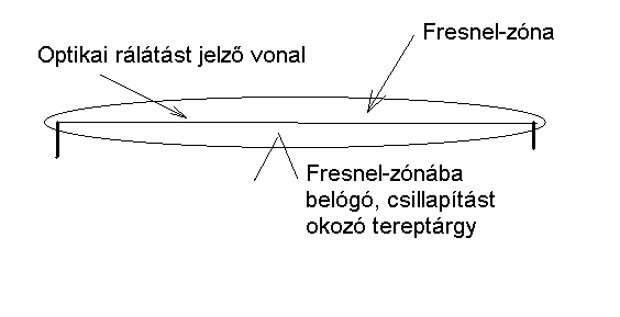

(#) kendre256 válasza (Felhasználó 31100) hozzászólására (») Dec 20, 2008 /
Ekkora távolságon már a két antennának látnia kell egymást. Ez azt jelenti, hogy az egyik antenna helyére rakott lámpát a másik antenna helyéről neked is látnod kellene.
(Igazából sokszor még ez sem elég, az is baj lehet, ha valami belelóg a Fresnel-zónába. A Fresnel-zóna a két antennát összekötő egyenes körül egy frekvenciától, távolságtól függő méretű ellipszoid.)

(#) kendre256 válasza (Felhasználó 31100) hozzászólására (») Dec 21, 2008 /
Csak Topit tudnám ismételni. Ekkora távolságon, ha nincs láthatóság, nincs közvetlen WLAN.
Szerelj fel egy olyan házra, vagy toronyra egy AP-t (hozzáférési pontot,"átjátszót"), amit mindketten láttok. De szerintem ez még több problémába ütközik.
Csodák nincsenek...
