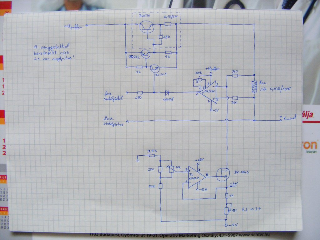

(#) Lánglurkó hozzászólása Feb 21, 2009 /
Építettünk egy tápot egy idős kollégámmal, de a teljes élesztésre már nem került sor. Az a problémám, hogy áram szabályzó része begerjed. Abban kérnék segítséget, hogy mit kellene megváltoztatni, hogy rendesen müködjön?
(#) didyman válasza Lánglurkó hozzászólására (») Márc 11, 2009 /
Ötös lábat tessék lehúzkodni föld felé egy 1nF+470Ohm komplexummal.
