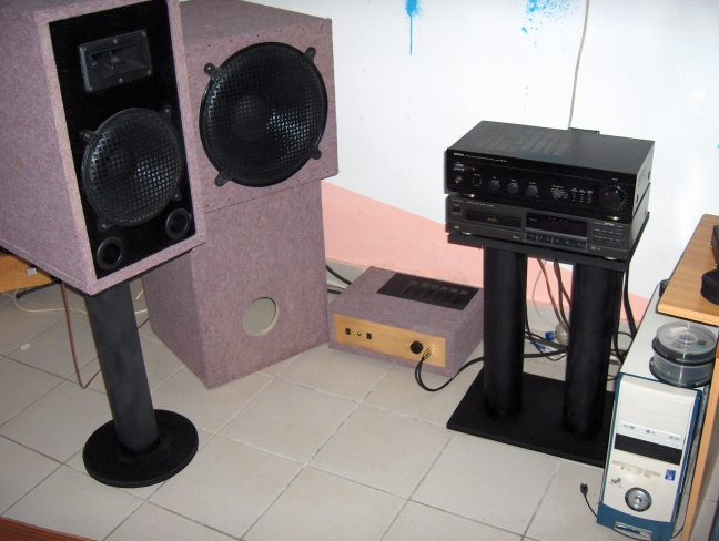

Korábban építettem egy ládát SAL SRP 3040-essel, de nem tetszik a hangja. És tudom, hogy a doboz nem jó. Winisd-vel számolgattam, de sztem valamit nagyon nem jól. Aki aktívan használja, vagy használta a programot, szóval vannak tapasztalatai, vagy tud jobb programot erre, attól kérném, magyarázza el, hogy azon kívül, hogy beadom neki a hangszóró adatlapján szereplő adatokat, mire érdemes odafigyelni, min kell állítani. Mert pl. optimális dobozméretnek kb 500l-est ad. Itt is, hogy egy ilyen hangszóróhoz milyen doboztérfogat való, mekkora és mennyi reflexcső, frekvencia-értékek ilyesmik.
50 liter körüli zárt. b-reflexbe egyáltalán nem jó a hangszóró.
A prog. meg tényleg nem tudja meghatározni az optimális doboztérfogatot, nem is erre készítették. Ezt mindig neked kell kitalálnod azok alapján, amit a prog. kiszámol.
T-S adatok szerint rosszak a SAL hangszórók. Én úgy oldottam meg, hogy elég érdekes kinézetű ládát csináltam. És rengeteg kísérletezés után találtam ezt ki.
