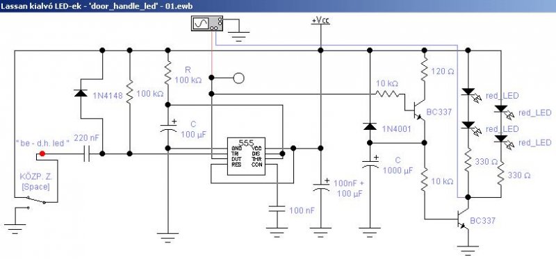

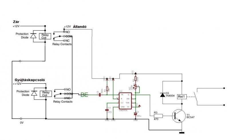

Segitséget szeretnék kérni Tőletek
Szeretnék építeni egy olyan kapcsolást ami 4db 5mm-es fehér ledet 30-40 másodpercig folyamaosan világítva működtet,majd beállított idő után a ledek elhalványodva "kialszanak" Tápfeszültség 12-14V lenne és az időzités inditása is +12V-al történne a központi zár elektronikájáról levéve.
Másik 555-ös problémám pedig egy összeollózott rajz lenne ami un. hazakísérőfényhez kellene.
Tinában próbáltam tesztelni,de nem sikerült Nem alkalmas a program erre vagy Én voltam béna?
"gyári leírást" is csatoltam hogy értsétek mit szeretnék építeni.
Üdv,
Krisztián

(#) _JANI_ válasza MChris hozzászólására (») Jan 27, 2009 /
A hazakísérő fénynél a trigger bemenet (2. láb) kondenzátorát, alapállapotban ki kell sütni.( Azaz + UT-re kell kapcsolni.) S ahhoz hogy az időzítés elindulhasson, GND-re kell kapcsolni. A morzeérintkezős relékkel ez könnyen megvalósítható...

Tegnap kicsit makrancos volt a gép.
De ma sikerük a képet is feltenni... A kapcsolók a beélesített "hazakisérő" állásban vannak.
Az igazi az lenne, ha az időzítés leteltével az áramkör saját magát is áramtalanítaná.

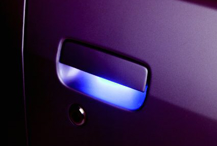

Lassan kialvó LED-ekre a 'door_handle_led' -re egy ötlet...
[off] A kapcsoló (nyomógomb) a riasztó inaktív állapotában áll.

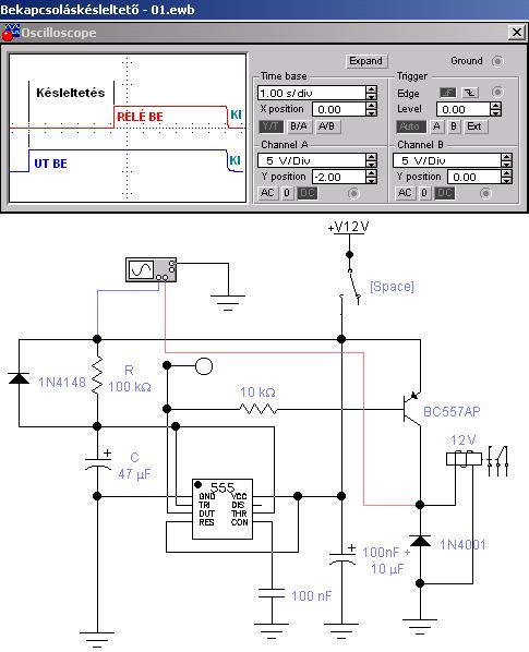

(#) cseffo hozzászólása Jan 27, 2009 /
hello
lehet 555 icvel olyat csinálni hogy miután ra adom a tápfeszültséget 4-5másodperc után kapcsoljon és ugy maradjon mig le nem veszem a tápot rola?
ha igen akor megköszönék rola egy rajzot!
(#) Moderátor hozzászólása MChris hozzászólására (») Jan 27, 2009
Kérésedre (ha nem is 1000) de 10 pont jóváírva JANI mesternek.
(#) _JANI_ válasza cseffo hozzászólására (») Jan 27, 2009 /
Igen Lehet! S roppant egyszerű! Lásd a rajzon...

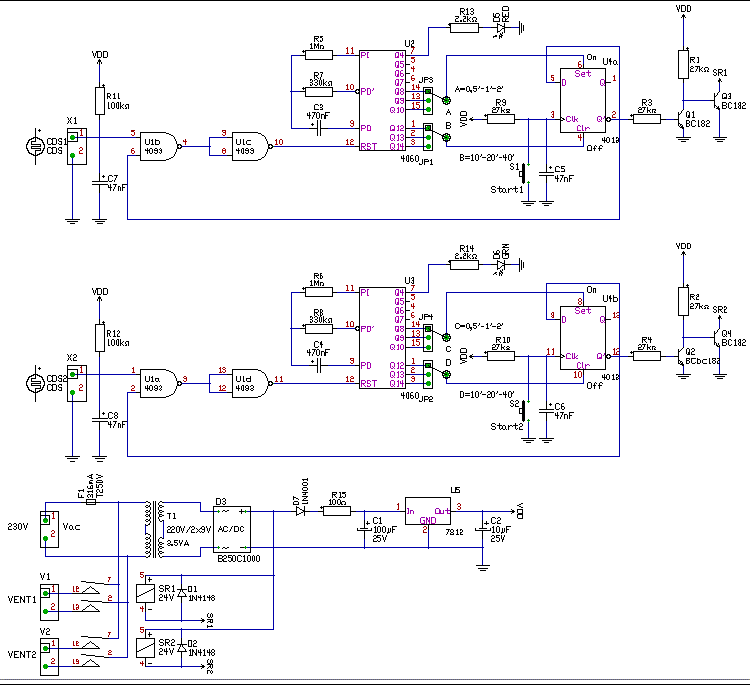

Segítséget szeretnék kérni egy olyan késleltető kapcsoláshoz,amivel egy 230V-os ventilátor be-, illetve kikapcsolási késleltetését kb. 5-15 perces tartományokon belül meg lehetne oldani.
(#) proli007 válasza Csimi hozzászólására (») Jan 28, 2009 /
A kérésedből talán azt olvasom ki, hogy ciklikusan szeretnél működtetni egy ventilátort, bizonyos ideig. Jól gondolom? Vagy 5perig be, 5 percig ki?
üdv! proli007
(#) Csimi válasza proli007 hozzászólására (») Jan 28, 2009 /
az lenne a lényeg,hogy a kapcsolt fázis megjelenése után 5-10 perccel induljon csak el a venti, és a kikapcsolás után is legyen pár perc utánfutása.ez egy központi elszívó ventilátor lenne, de nem kellne egyből beindulnia amikor bemegyek vmelyik helyiségbe (pl. ha csak beugrok vmiért a fürdőszobába), hanem csak pár perc után amikor már nagyobb a valószínűsége hogy pl. pára is képződik...
Amennyiben még az indítási késleltetés ideje alatt megszűnik a kapcsol fázis, akkor pedig ez értelemszerűen reset-et adjon a bekapcsolási időzítőnek
Erre már készítettem komplett megoldást. Nem a fázis vezérli, mert annak kialakítása utólag esetleg macerás (de nem lehetetlen). Fényérzékelő figyeli a villany felkapcsolását, és két csatornás, lévén, hogy budi és fürdő is van.
üdv! proli007
