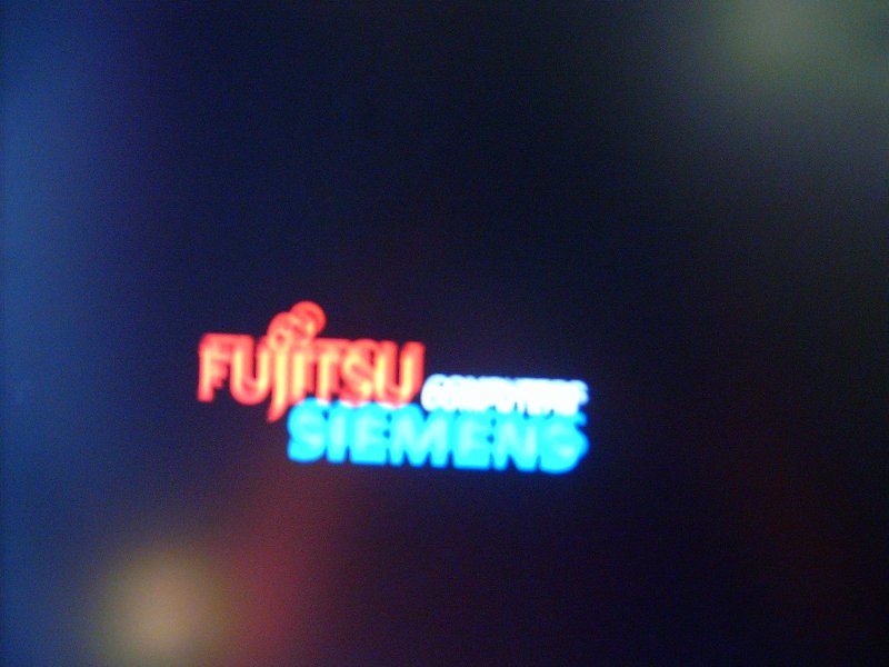

Sziasztok ! Van egy Fujitsu Siemens Scaleoview L17-3 LCD monitorom. Gondom hogy, egy újra indítás alkalmával a kütyü képe (színe) eltompult, halvány kékes árnyalata lett. PC nélkül a logo, és a menü tökéletes, a windows futtatásakor jelentkezik a hiba. Nincs pixel vagy más hiba, csak egyszerűen olyan ratyi a kép, mintha egy opálos kék plexit tettem volna a monitor elé. Természetesen a gari lejárt. csatlakoztattuk egy teljesen más rendszerre, másik kábellel, de a jóságos jelenség megmaradt, tehát videókari és kábelhiba kizárva. Az auto beállítás sem hoz semmi eredményt. No itten van a kérdésem felétek jóságos monitorguruk, hogy mi a megoldás erre a problémára? Ha megmenthető áldoznék rá! Vagy valami okosságot írjatok !!! Előre is köszi !!! ferro69@citromail.hu

(#) tevion hozzászólása Feb 2, 2009 /
Szia bbalazs!

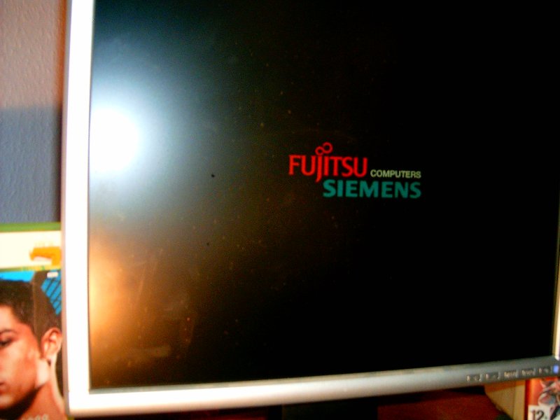

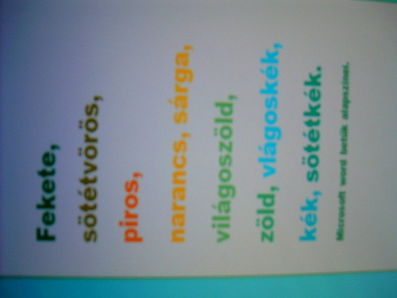

Az osd-t ráhívom a rossz képre,az osd színei tökéletesek, igen a monitoron is csatlakoztatni kell a vga kábelt /nem fix/ Multiméter megoldható csak nem tudom hogy mit és hol mérjek. Megpróbálok küldeni egy pár jpeg képet a jelenségről remélem át megy. Üdv.: Feri
Ui.: Úgy látom csak négyet engedett, a többit másik levélben!
Többi kép !!!
(#) bbalazs_ válasza tevion hozzászólására (») Feb 2, 2009 /
Mintha a piros szin hianyozna teljesen.
Nezd meg a csatlakozotol meno savot, hogy meddig jo.
Szoktak ott alkatreszek lenni (diodak), azok kozul a piros esetleg nem ugyanolyan erteket ad multimeterrel merve a labain, mint a tobbi. Az ne tevesszen meg, hogy gyakran smd tranzisztornak kinezo alkatresz. Aztan mehetsz tovabb, egeszen a videochip labaig, azt nyomkodd meg kicsit, hatha elengedett a forrasztas.
De jo lenne egy olyan kepet kirakni, amin a harom alapszin latszik.
