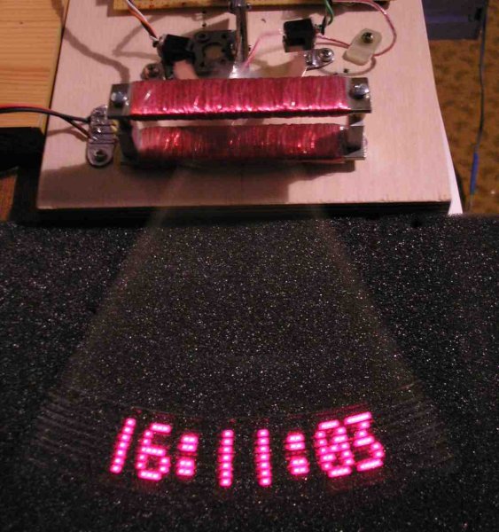

(#) janocsi válasza janocsi hozzászólására (») Feb 17, 2009 /
Egy falióra készítése volt a cél, de mindegyik tipusú Wand Clock építéséhez jók lettek a változtatások. Az asztali és fali kivitelből raktam ide képeket is.
( Semmi sem végleges a megoldásokban! )...
- Kihagytam a kapcsolási rajzból az LM317-es IC-t, itt most nem kell, ugyanis a teljes lengetési intervallumra szükségünk van a rezgési freki miatt. (16-20Hz).
- Változtattam a tekercsmeghajtó áramkör néhány elemén is. Az R23 18K Ohm, az R24 8.2 K Ohm lett. Igy a meghajtó áramkör működése melegedés nélkül tudja a lengetést végezni, nem kell hűteni! (Visszaraktam az eredeti BD139-es tranyót is a BD241 helyett.)
- A NYÁK-ot átterveztem a módosításokhoz, csatolva a .lay és az alkatrészoldali JPG is egy archivumban.
Egyelőre más változás nincs a kapcsolástechnikában. Sziasztok.

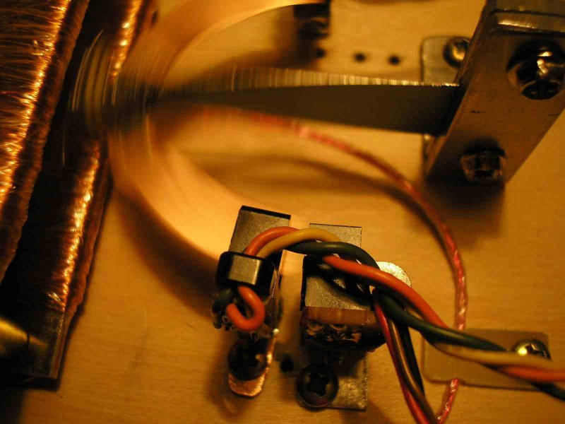

Csak tovább fejlesztettem a fali Wand Clock -ot, mert nem igazán tetszett az a tény, hogy nem lehet növelni kellőképp a lengetés amplitudóját. Egy korábbi kisérletemben kialakitott optikai vezérlésű H-hid lett a megoldása, a lengetés intervallumának szabad megválasztása. Igy most, 6V/0.1A-nél, már kétszer akkora az amplitudó, mint az "egykapus" optikai vezérléssel, (12V/0.2A). Egyetlen hátránya egyelőre az, hogy most 3 db résoptikai kaput kell használni. (2 db a résoptikai H-hid vezérlésé)!. Ide rakom az új H-hid rajzát, néhány szemléltető képet, és egy archivumot, a kész működő modellről. Sziasztok.
(#) janocsi válasza janocsi hozzászólására (») Feb 21, 2009 /
A frekvenciát mostmár bátran tudom emelni a karnál, igy az most 20-22Hz! (0.5mm vastag acéllemezzel van szerelve). Ennél a frekinél már kezd "saját" hangja lenni a szerkezetnek, az asztalhoz le kell fogatni, főleg, ha nagyobb amplitudóval járatom a lengetést.
Néhány kép erről az összeállításról. Szisztok.

Itt van a fali kivitelből a jó megoldás, készre szerelve. Hamarosan be fogom dobozolni, és mehet a falra. (Találtam olyan diódát, amelyen csak 0.2 V esik. 1N5817! Igy a telepes megoldás is megjavult.). Sziasztok.
