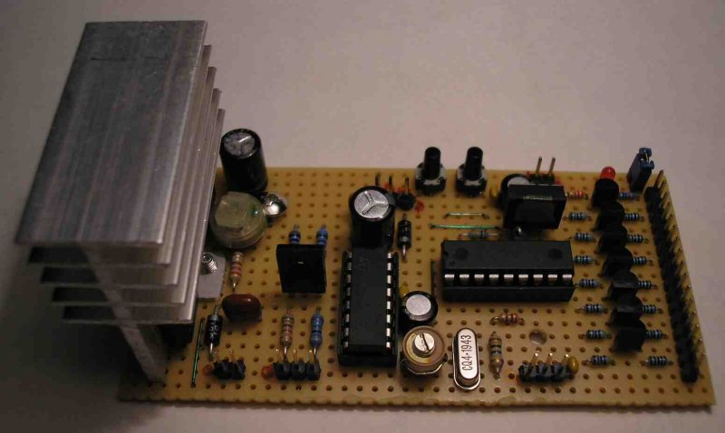

Megépítettem még egy elektronikát a 4.194304MHz-es kvarcal is. Ugyanolyan a működése mint az előző órának, semmi eltérést nem tapasztalok közöttük, hol az egyik, hol a másik van a mechanikához bekötve. (Kell épitenem egy új mechanikát is hamarosan.)
Megjegyzem, nagyon pontosan be lehet állítani mindkét elektronikai áramkört! Néhány kép róluk. Sziasztok.

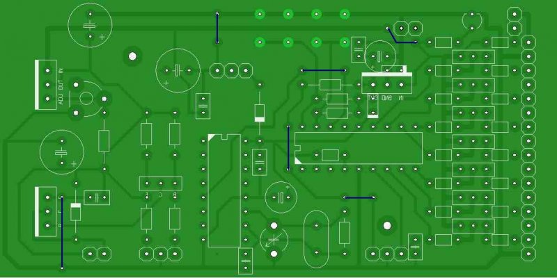

A Magic Wand Clock II-höz elkészült a nyákterv SP-Layout-tal.
A nyák mérete 50mm*100mm-es. Megvan a tükrözése is az alkatrész oldalról. Sziasztok.
(#) vicsys válasza janocsi hozzászólására (») Feb 8, 2009 /
Az üres pontok átkötések? Miért nem csatolod a .lay file-t? Amúgy tettszik, szép munka! :kalap:
(#) janocsi válasza vicsys hozzászólására (») Feb 8, 2009 /
Szia Vicsys!
Nem tudom jól kezelni ezt az SP-Layout progit, mert szerintem sok benne a hiányosság. (Felíratozás!)
Csatolom a Lay filét és a tükrözést az átkötésekkel. Szia.

Szia! Megnéztem a paneltervet, de még nézdd át, mert van rajta hiba! Volt egy dióda, aminek a körvonala is a fóliaoldalra volt állítva, meg volt egy autoroute-os átkötés?! Azonkívül volt egy forrpont, ami nem csatlakozott sehova... Gondoltam kijavítom és szólok, de nem ismerem annyira a kapcsolást, így inkább mehagyom neked!
(#) janocsi válasza zolee1209 hozzászólására (») Feb 8, 2009 /
Szia Zolee1209!
Igazad volt, köszi a feltárt problémákat, látszik hogy nyáktervezésben még nagyon kezdő vagyok. Kijavítottam a hibákat, újra felrakom, igy talán már használható lesz. Szia.

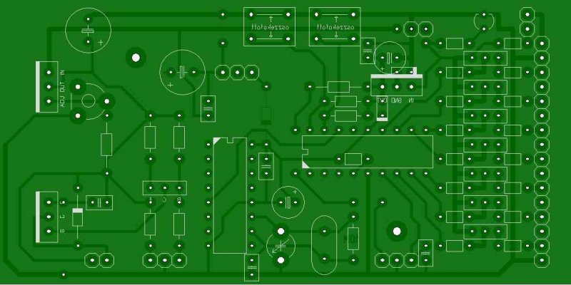

(#) zolee1209 válasza zolee1209 hozzászólására (») Feb 8, 2009 /
Unatkoztam, így egy kicsit belenyúltam a NYÁK-tervbe. Megvastagítottam a vezetősávokat, ahol vékonynak gondoltam, illetve egy-két helyen a sarkos vezetést is korrigáltam. 5 dolog van, amit nem tudok hova tenni (ennyit vettem észre). Az elsőt azt az előző terv alapján húztam be. A másodiknál a hármas tüskéből a középső nem megy sehova. Illetve a maradék három karika. A második karika fölött behúztam egy átkötést, remélem az valójában is ott kell, hogy legyen!

Ha megnézed a _WC_2-2.jpg képet, látni fogod az átkötéseket, amit hibaként be is karikáztál a "lay"-en. Az egyik 3-as tüskesorban azért nincs a középső használva, mert a két szélsőre kapcsolódik egy 4.5V-os telep. Hogy ne lehessen pl. tápot is rádugni (2 pólus), véletlenül, (akkor vége a PIC-nek,) így találtam ki a becsatlakozását.
- Köszi a nagyon komoly hozzáállásod, ha lerajzolnám pl. csak "skicc" formában, vagy összeszedném a rajzokat, akkor teljesen tökéletesre tudnád a nyákot kijavítani ill. elkészíteni, aminek igazán örülnék. Fel is fogom tenni egy kis archivumban. Szia.
(#) zolee1209 válasza janocsi hozzászólására (») Feb 8, 2009 /
Az elképzelés nem rossz, ami a táp csatlakoztatását illeti. A NYÁK-terved szerintem így is jó, csak olyasmit változtattam rajta, ami az én szememet "szúrta". Nem mintha én olyan nagyon profi panelokat terveztem volna eddig. A panel azon felét, melyen a hűtés van, azt egy kicsit "szelesnek" tartom a többihez képest, de mindez csak esztétika kérdése, nem befolyásolja a működést!

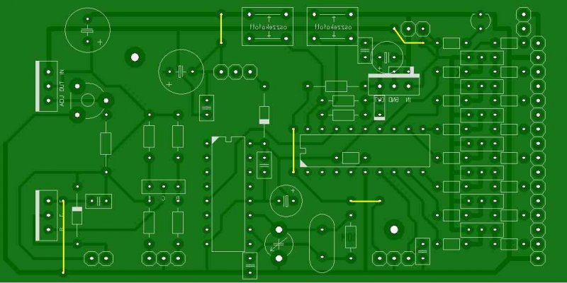

(#) janocsi válasza janocsi hozzászólására (») Feb 9, 2009 /
Megvan a "jó" NYÁK-tervezet amely használható lehet a Wand Clock II-höz. A .lay változatot rakom fel, hogy lehessen még rajta változtatni ha valaki úgy szeretné. Az alkatrészoldai kép is ide kerül. Sziasztok.

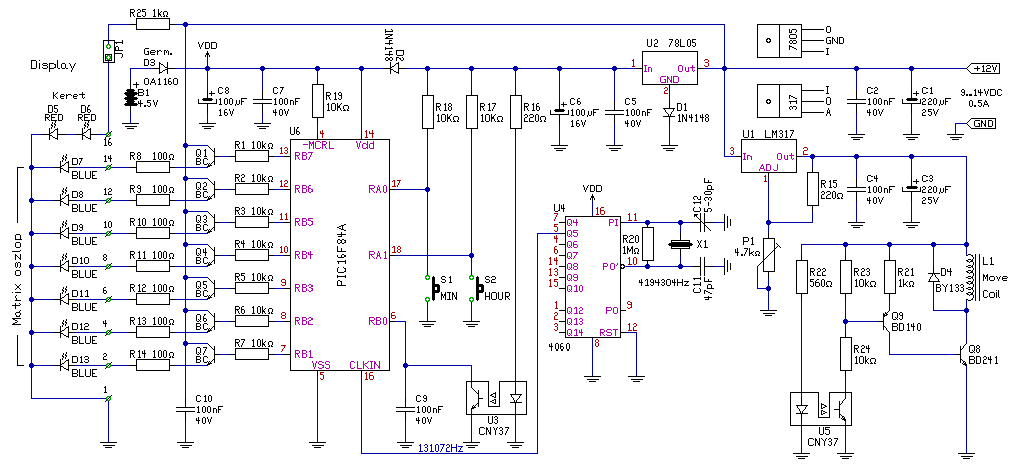

(#) janocsi válasza janocsi hozzászólására (») Feb 10, 2009 /
Egy full elektromos kapcsolási rajzot készitettem manuálisan az óráról, "abszolút Móricka" stilusban. Ebben benne van mostmár minden, ami a NYÁK rajzon is szerepel. Ezt ajánlanám Zolee1209, és Yello fórumtársaimnak, a további közös munkánkban, ha összejönne belőle valami. Sziasztok.
(#) proli007 válasza janocsi hozzászólására (») Feb 10, 2009 /
Kicsit hiányos a Móricka.
- Nem látszik a tápegység.
- Nincs meg a kavics frekvencia
- Ez a kijelző, nem hátszegmens, hanem 7*5 pontos mátrixos kijelző egy oszlopa.
Ha teljesen kész, és ez gond neked, megrajzolom a rajzát. (Ja és mire szolgál alapvetően a két résopto?)
üdv! proli007
(#) janocsi válasza proli007 hozzászólására (») Feb 10, 2009 /
Szia Proli007!
De jó, hogy újra itt vagy! Igen, jó lenne ha megrajzolnád erről a "borzalmányról" az igazi kapcsolást. Tudom nem kis munka lesz! Az a résoptó amelyik a PIC 6. lábán van, minden mech. rezgésnél ad egy impulzust, (GND-re teszi az egyik végállásban), ettől írja ki a kijelző a karaktereket. Valóban nem 7 szegmens ez, csak egy 7 LED-ből (9 LED!) álló oszlop lenne. A Vcc tényleg lemaradt, az a főtáp vonal, amelyik az LM-re, és a 7805 bemenetére kapcsolódik. (9-14V/0.5A DC). A másik résoptó a mech. rezgés, a kar lengetését vezérli. (Ez elviekben kb. u.a. mint a "villanycsengő" működése, csak optikai megoldással).
A kvarc ebben a kapcsolásban 4.194304MHz. A CD4060 5. lábáról vehetjük le a 131072Hz-es órajelet.
Ha volna még "homályos" részlet, kérdezz, rögtön válaszolok. Köszi előre is, szia.
(#) proli007 válasza janocsi hozzászólására (») Feb 11, 2009 /
Oké, majd "elkövetem" a rajzot.
Tudom mi célt szolgálnak az optók, csak arra próbáltam rákérdezni, miért van belőle kettő. Szerintem mind két feladatot el tudja látni az egyik. (célszerűen, amelyik a rezgést végzi.) De ha ehhez a progi átírása szükséges, akkor "értem".
üdv! proli007
(#) janocsi válasza proli007 hozzászólására (») Feb 11, 2009 /
Szia Proli007!
A résoptókat külön-külön kell beállítani. Mindegyik más-más helyzetben működik jól. Az óránál, (rosszúl írtam, GND-n van amig a takarólemez el nem éri és ott lesz egy megszakitás). Itt a résoptó helyzetét forgatni kell, amik a kijelző karakterei "középre" nem kerülnek.
A másiknál nagyon érzékenyen úgy van beállítva, hogy a kar álló helyzetéből is elínduljon a rezgés. Igy találtam egyelőre jónak, de ez egyáltalán nem biztos. Szia.
(#) proli007 válasza janocsi hozzászólására (») Feb 12, 2009 /
Lehet ellenőrizni!
üdv! proli007
(#) janocsi válasza proli007 hozzászólására (») Feb 12, 2009 /
Szia Proli007!
Nahát, ez aztán a rajz! Átnéztem többször is, de hibát nem találtam sehol. Áruld el, mivel lehet ilyen tökéletesen rajzolni? (Nekem csak egy EWBA van a gépemen, azzal nem igazán lehet ilyesmit).
- Erröl a rajzról el lehet készíteni ezt az órát mindenképpen, ezt ajánlanám a továbbiakban mindenkinek, aki egyszer majd hozzáfog.
- Köszönöm a tökéletes munkádat ebben a projekt II.-ben, amit eddig én, és mindannyian nagyra értékelünk.
A korábbi munkád, (oszcillátorod és szorzóáramköröd is kifogástalanul működik), egyáltalán nem rosszabb, mint ez az utóbbi órajel generátor. Azzal most is tökéletesen működik egy órám. Azt sem szeretném, ha kimaradna ebből a projekt II-ből, sőt lehetne egy ilyen típusú rajzot is késziteni idővel, ha gondolod.
