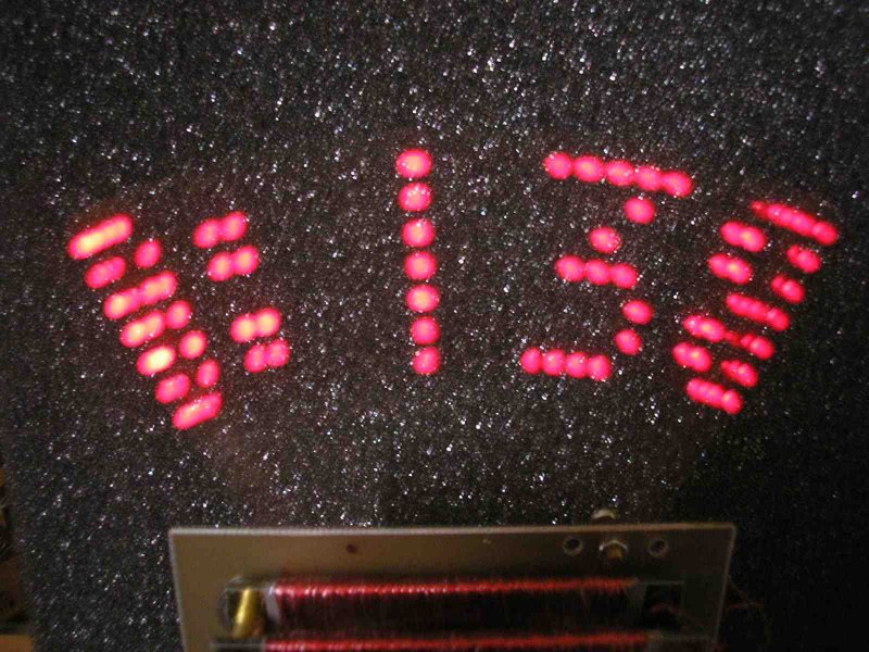

Megcsináltam a Proli007 szerinti áramkört, és működik. Itt mostmár csak a lengési freki a probléma. Ha kisebb, (12Hz most), akkor jobban "széttnyílnak" a karakterek, kitöltődik a rezgés amlitúdója. Ha nagyobb lesz a lengési freki, akkor viszont "besűrűsödnek" a karakterek egyre szorosabbra, ahol már olvashatatlanok lesznek (18Hz-nél már színte egymásra vannak íródva). Néhány felvételben iigy néz ki most. Sziasztok.
(#) janocsi válasza proli007 hozzászólására (») Jan 17, 2009 /
Szia Proli007!
Röviden leírnám Neked, miért kellett négyszerezni ezt a 32768Hz-es kvarcot. Az eredeti program egy PIC16F84-re van írva, ezzel a frekivel. (Magicwand31). Olyan lassú a progi "feléledése", és csak néhány Hz-es lengési frekin működik, (3-6Hz!), hogy át kellett kicsit módosítani. Ezért vált szükségessé a legalább 4*-es freki. Bbatka szépen át is írta, és abban a reményben vettem újra elő, hogy sikerülne igy beűzemelni. Lehet hogy meddő projekt lesz továbbra is, de mindenhogy végig szeretném járni ezt az utat az újabb megoldásokkal. Vannak máris jobb eredmények. Szia.

- Megy a MagicWand31/131072Hz-es óra 22Hz-es rezgési frekin! Itt van az elkészített óráról néhány kép, és egy csepp AVI is. Sziasztok!

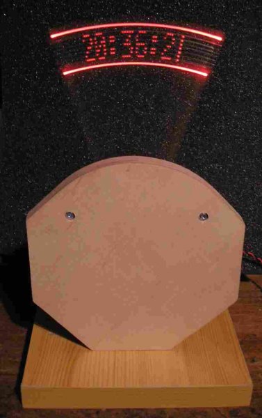

Nagyon szépen működik a Wand Clock II. ezzel az egyszerű kis PIC16F84-re írt programmal. A pontossága is megfelelő. Egy archivumban rögzitettem a készülő óra néhány fontosabb epizódját.
- Ez csak egy óra, semmi mást nem tud és nem is csinál a 6 digites kijelzésen kívül. A karakter-kiírási beállításokat, a 2. résoptóval lehet "középre" zárni. Ez is résoptikai vezérlésű önrezgő kapcsolással lengeti a kart. Egyszeűsége folytán, könnyen megépíthető verzió lett. Sziasztok.

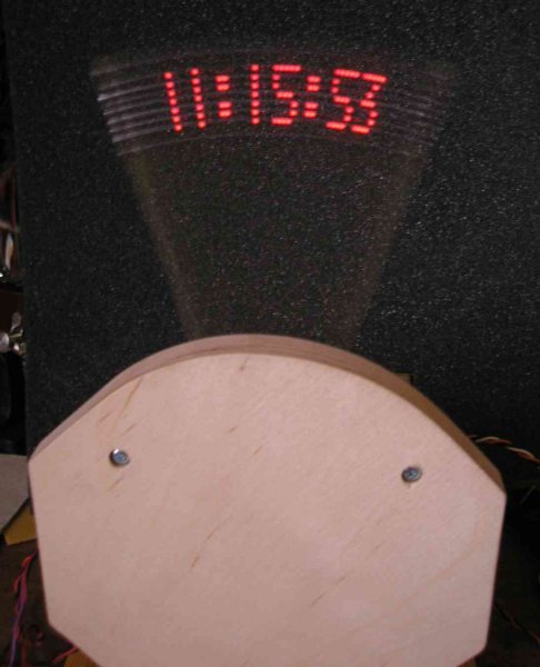

Elég jól sikerült megépíteni ezt az órát, az előszedett "régi" kisérletek alapján, és az újabb fejlesztésű kiegészítő elektronikával. Az óra csak két nyomógombot tartalmaz az idő beállításához, a perc és az óra előre léptetésével. Nagyon csendes lett a működése is, a sok kisérlet eredményeként. A lengő tápegység stabja, (LM317 az lengési amplitúdó mértéke), és a tekercsmeghajtó végtranyó, (BD241), hűtve vannak a folyamatos üzem miatt. (320mA/12V). Kis fényerejű vörös SMD LED-ek alkotják a kijelzőt. (Ezen még változtatni akarok kékre, de ha nagyon zavaró lesz a fényerő éjszaka, akkor visszaépítem. Már csak olyan kijelzőket szerelek össze, amelyek kompatibilisek az eddigi megépitett ilyen típusú óráimmal).
- A rugólemez: egyik nagy szerszám és minden egyéb egy helyen, áruházban találtam olyan "Német" gittelőlemez garnitúrát (499Ft!), 0.3mm-es lemezvastagság, erről egy kis archivumban képet is találtok), amelyből számtalan méretű és alakú laprugót lehet késziteni. Forrasztaható a lemez a bevonata miatt! Eddig négy ilyen szerelt kijelző-kar-mágnes-rugólemez összeállításom van már ezekből elkészítve. Szia.

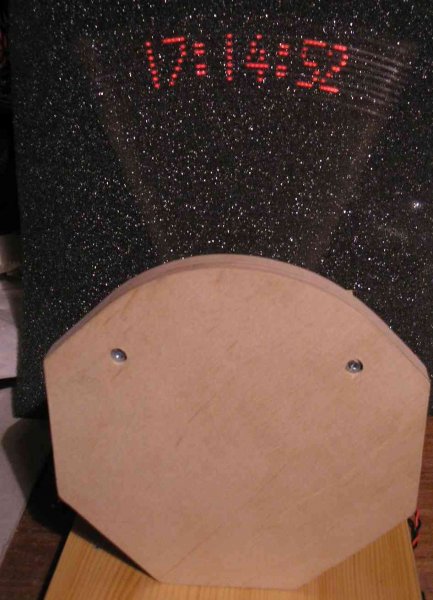

Egy 36Hz-en működő rezgéssel azthiszem az "eredeti" óra frekijéhez jóval közelebb vagyunk. Igy működne, ha a 350-400mA/14V nem lenne egy kicsit sok a meghajtáshoz. (Ez már egyáltalán nem villog)! Egy kép és egy AVI erről. Sziasztok.

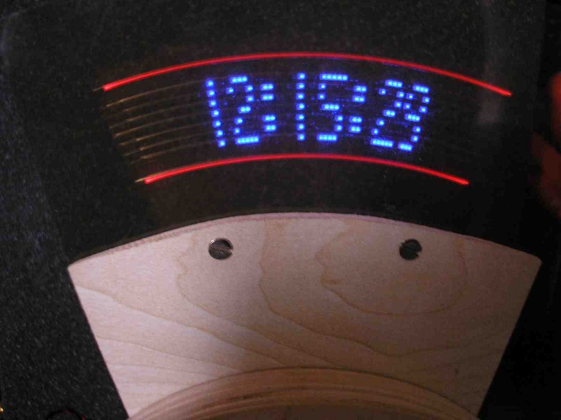

- Még annyit, itt egy kép, kb.: 24Hz-től 40Hz-ig, hogyan változna a kijelzés "szélessége" a rezgési amplítúdóban, 131072Hz-es órajellel. (Ha nagyobb rezgési frekin jár, csökken az amplitúdó is). Szia.

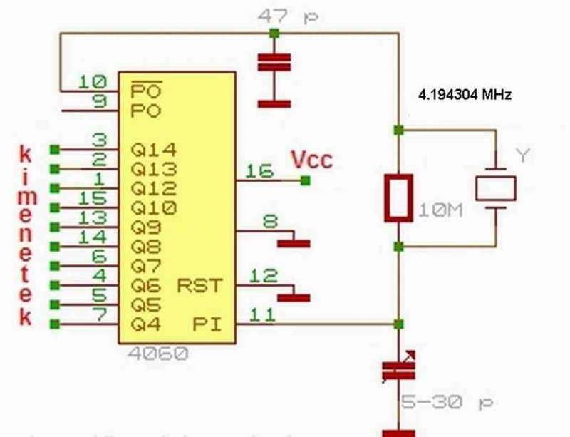

MagicWand31/131072Hz-es változatához találtam
quarcot a Lomexben 4.194304 MHz és 29 pénzbe kerül.
Ez simán oszthato nagy pontossággal 131072-re.

Próbáltam beszerezni, de sehogysem jött össze itt nálam, csak úgy (2000Ft/db! áron! Ehez már rég megvan az osztóáramkör is. Talán, ha Pesten járok, veszek belőle vagy 5 darabot. Itt az osztó rajza egy 4060-as IC-vel, a Q5-ös kimeneten 131072Hz jelenne meg, ha el nem számoltam... Szia.

„24Hz-től 40Hz-ig, hogyan változna a kijelzés "szélessége" a rezgési amplítúdóban,”
Ez azért nem olyan nagy dolog az egyszerű s=v*t függvény ismeretében. Ha a két felvillanás közötti "t" idő állandó, nagyobb sebesség estén nagyobb utat tesz meg a Led.

Van a lap tetején egy kép, 36Hz-es lengési frekivel ora36Hz! A piros íves vonalakat nem én húzom, azokat az alsó és felső LED-ek rajzolják ki, és mutatják a valós lengési intervallumát a karnak! Ótt, már majdnem elérték a lengési intervallum széleit a kijelző karakterei. Az ott a magyarázat lényege, vagyis, ha gyorsabb a kar lengése, akkor közelitünk az amlitúdó szélső értékeihez. Minél nagyobb a kar lengési frekije, (max 40-50Hz!), annál kisebb lesz az intervalluma a kar lengésének is, de ezt tudjuk nagyobb áramokkal kompenzálni. A 40Hz-es lengési frekivel, már elérhetik a karakterek az intervallum széleit, (kiszélesednek, kövérek lesznek), és torzulhatnak! Ha még növeljük a frekit, a karakterek a széleknél szenvednek torzulást, vagyis egymásra íródnak. (Régi kisérleteimböl tudok mutatni ilyen torz kijelzéseket, mert ha 3-6Hz-nél nagyobb a lengési freki, máris kitolódtak, a szélekre a karakterek és begyűrődtek..)
- Vagy egész másra gondoltál?
