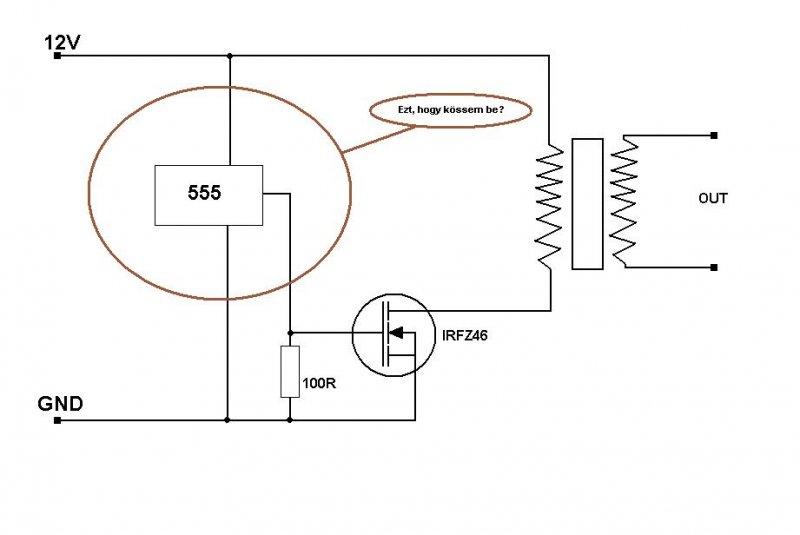

(#) Góré88 hozzászólása Feb 18, 2009 /
Hali mindenkinek, lenne egy fura kérésem. 555-ös IC-vel szeretnék egy kis teljesítményű invertert csinálni. A képen láthatóak, hogy miket szeretnék bekötni.
Előlre is köszönöm!

(#) proli007 válasza Góré88 hozzászólására (») Feb 19, 2009 /
Egyszerű astabil kapcsolásban, ahogy a segédletben látható. Aztán a kitöltést, úgy is tapasztalat alapján fogod meghatározni.
üdv! proli007

(#) Góré88 válasza proli007 hozzászólására (») Feb 19, 2009 /
Ezt a kapcsit ismerem, de én monostabilra gondoltam, mert nekem valahogy nem akart astabillal működni.
De viszont a monostabilt nem tudtam bekötni mit kell tegyek a segédletben látható "BE"-re?? Válaszokat kösz előlre is.
GÓRÉ88
(#) _JANI_ válasza Góré88 hozzászólására (») Feb 19, 2009 /
A monostabilt egy indítójellel (éllel) el kell indítani.
Az csak a kapcsoláson múlik hogy felfutó vagy lefutó éltől kezd visszabillenni...
Ilyen nincs, hogy nem működik!!
Valami nem jól van kötve. A monostabilnak nem sok értelme van, mert az elé is kell egy astabil, ami indítja. :yes:
üdv! proli007

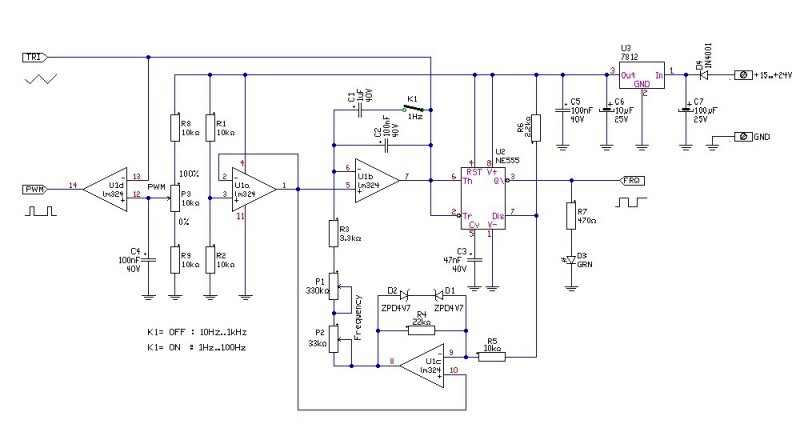

(#) SKY hozzászólása Feb 19, 2009 /
Szükségem volna egy olyan négyszöggenerátorra amin a frekvenciát 0-5Khz-ig a kitöltést pedig olyan 5%-95%-ig lehet változtatni.
(#) Bago válasza SKY hozzászólására (») Feb 19, 2009 /
555 kalkulátor
Ezen az oldalon van kapcsolási rajz, és ki tudod számítani az alkatrész értékeket.
(#) proli007 válasza SKY hozzászólására (») Feb 19, 2009 /
Nézd meg ezt.
üdv! proli007
