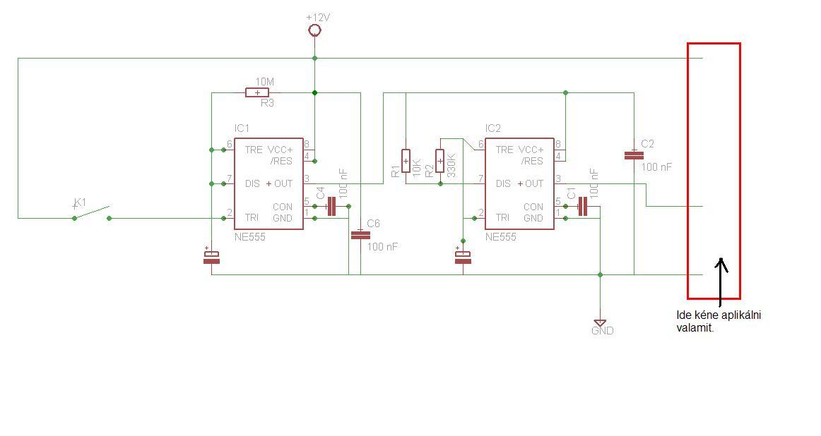

(#) MChris válasza _JANI_ hozzászólására (») Feb 24, 2009 /
Ezt aplikáltam össze

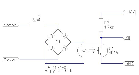

(#) proli007 válasza MChris hozzászólására (») Feb 24, 2009 /
Tök jó, de a baloldalon elég egy ellenállás és a diódák párhuzamosan kötve (csak ellenkező iránnyal), valamint a jobb oldalon a diódák feleslegesek. A két kollektor-emitter simán párhuzamosan köthető. Mert ez egy "vagy kapu" a maga nemében. Vagy az egyik vezet, vagy a másik opto, a feszültséget mindig lehúzza a tranyó.
Egyébként, ha az opto bemenetét egy Greatz hídról táplálod, akkor egy opto is elég. Hiszen akkor akár merről folyik az áram, a dióda mindig nyitni fog.
(Azt is figyelni kell, mekkora az opto "áthatása". Mert ha 1kohm-ot használsz a bemeneti oldalon, akkor a Led feszültségét leszámolva, 10mA fog folyni. A kollektorban meg 100ohm van, ha 12V a tápfesz, akkor 120mA tudja lehúzni. Így az áthatásnak 1200%-nak kellene lenni. Van ilyen, de akkor az optoban darlington a tranyó. Nem beszélve arról, hogy mi a bánatnak, az 555 vezérléséhez 120mA? Bőven elég oda, egy 4,7kohm-os ellenállás is, és akkor bármely vacak optoval működőképes.)
üdv! proli007
(#) MChris válasza proli007 hozzászólására (») Feb 24, 2009 /
Biztosra mentem nem egyenirányitós téma hanem hazakisérőfényes téma,ha csak a központizár motorjárol sikerülne indito jelet levenni az 555. 2 vezetéken csak polaritásváltással nyit és zár a motor.
Nekem pedig pont arra van szükségem hogy nyitáskor és záráskor is bizonyos lámpák x ideig világitsanak.
Pár hozzászolással lejebb (nálam legalábbis) meg van minden doksi hogy pontosan mi is ez,ha gondolod olvass bele.
Köszönöm a segítséget!
Szó nincs egyenirányításról, de lehetne annak is mondani!
üdv! proli007

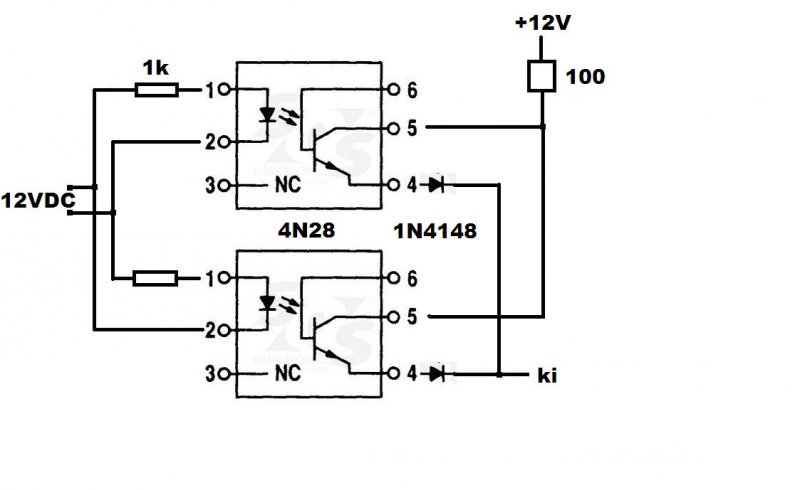

(#) _JANI_ válasza MChris hozzászólására (») Feb 24, 2009 /
Bocs mindenkitől! De nem olvastam át a válaszokat!!!
(#382114) MChris:
Jó az elgondolásod! De a diódák nélkülözhetők a kapcsolásból!!! Mert vagy az egyik tranzisztor vezet, vagy a másik. Vagy egyik sem!!! Tehát ezért feleslegesek, mert párhuzamosíthatók a tranzisztorok...

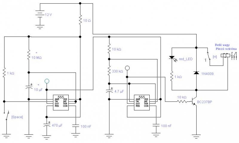

Szeretnék készíteni egy egyszerű kis riasztót. Alapötlet a következő:
Ajtónyitásérzékelőként egy reed relét és egy mágnest használnék. Ha a mágnes eltávolodik a relétől akor a relében szakadás lesz, és ennek hatására kéne az hogy kb 2 percig szóljon egy sziréna.
Úgy gondoltam, hogy 2db 555ös ICvel oldanám meg, egyik lenne a monostabil, ez adná a 2perces jelet, egy másik pedig az astabil, ez lenne a felelős azért, hogy a szirénát kb másodpercenként ki-be kapcsolgassa hogy ne folyamatos legyen a hang.
Következők lennének a kérdéseim:
-az 555öket tudom, hogy hogyan kössem be, és hogy milyen kondenzárot és ellenállás értékekkel, viszont azt nem tudom, hogy egy kapcsolásba feltétlenül szükséges az 555 mellé az a kondenzátor ami egyszerűen csak a Vcc-t és a gnd-t köti ösze?
-A reed relénél hogy tudnám megoldani azt, hogy ha szakad akkor jelet küldjön a monostabil 555-nek? TTL kapuval gondoltam megoldani, de az csak 5 voltot bír, viszont a sziréna 12Voltról menne. Ezt hogy lehetne megoldani?
-Végül a szirénát hogyan kössem az astabil 555höz? Kössem a tápját közvetlenül az ic kimenetére, vagy esetleg valamilyen tranzisztoros kapcsolással lenne jobb?
Előre is köszi a válaszokat.
(#) Frankye válasza atis88 hozzászólására (») Feb 25, 2009 /
„egy kapcsolásba feltétlenül szükséges az 555 mellé az a kondenzátor ami egyszerűen csak a Vcc-t és a gnd-t köti ösze?”
Igen, legalábbis célszerű.
„A reed relénél hogy tudnám megoldani azt, hogy ha szakad akkor jelet küldjön a monostabil 555-nek? TTL kapuval gondoltam megoldani, de az csak 5 voltot bír, viszont a sziréna 12Voltról menne. Ezt hogy lehetne megoldani?”
Használj ellentétesen működő REED relét. (Ami akkor zár, amikor a mágnes eltávolodik.) Sokkal egyszerűbb!
„Végül a szirénát hogyan kössem az astabil 555höz? Kössem a tápját közvetlenül az ic kimenetére, vagy esetleg valamilyen tranzisztoros kapcsolással lenne jobb?”
Az alapvetően a sziréna áramfelvételétől függ, de én mindenképpen egy tranzisztoros kicsatolást tennék oda.

(#) atis88 válasza Frankye hozzászólására (») Feb 25, 2009 /
Köszi szépen a segítséget, akkor asszem ellentétesen működő relé lesz hozzá. Nem is tudtam, hogy létezik ilyen
MChris: Harmadéves biztonságtechnikus vagyok, szóval azért eléggé tisztában vagyok ezzel a részével, de nem kell most nekem szabotázsvédelem. Igazság az, hogy ez a tyúkudvarban lesz majd a tyúkól, és a disznóól ajtajára felszerelve, mert a környéken mostanában vittek el pár helyről háziálatokat éjjel. A vezetéket az ólon belül húzom el majd, szóval ha már kinyitották akkor szólni fog, és hiába csukják vissza nem hagyja abba. Annyira meg nem lesznek rá felkészülve hogy az ól be van riasztózva
(#) MChris válasza atis88 hozzászólására (») Feb 25, 2009 /
Értem,így egyszerübb lett volna ha megirod hova kell és képben vagy biztonságtechnikával,akkor "nem töröm" magam.
Megcsináltam a kapcsolási rajz nagyját. Reed relét most egy egyszerű kapcsolóval helyettesítettem. Viszont ennél a tranzisztoros kicsatolásnál gondjaim vannak, még sosem csináltam ilyet. Kaphatnék egy kis segítséget, hogy hogyan csináljam meg? Illetve a kapcsolás szerintetek jó így vagy nagyon elszúrtam valamit. Az IC1nél az elkó kondi 10uFos, az IC2nél pedig 4,7uF.
Ezt a hangszórót gondoltam a cucchoz: Link
MCris: Bocsi nem gondoltam, hogy valakinek eszébe fog jutni a szabotázsvédelem Bár tényleg le kellett volna írnom, hogy mit hova akarok.

(#) mex válasza atis88 hozzászólására (») Feb 25, 2009 /
Nagyon nem szúrtad el,csak működni nem fog.
Az időzitést inditó kapcsolót a +tápra kötötted,holott a tesre kell (negativ élre indul az 555).

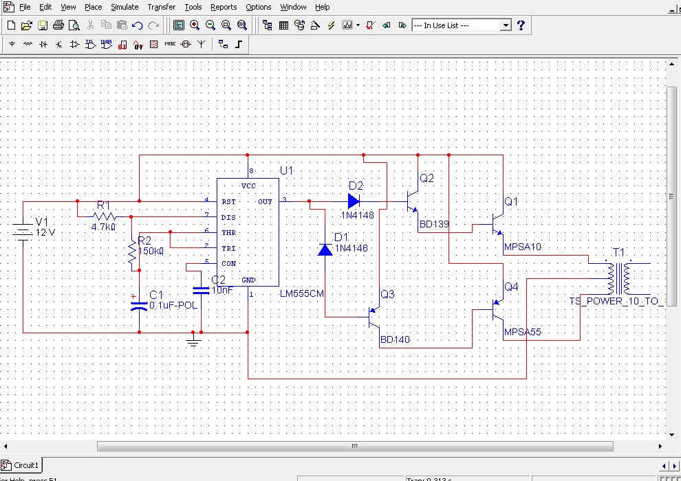

(#) uli hozzászólása Márc 1, 2009 /
Épített már valaki invertert 555össel?
Én gondoltam rá és sebtiben össze is dobtam egy rajzot. Elméletileg működnie kéne nem? Gyakorlatilag miért nem láttam még sehol ebben a formában?
Kössz: Uli
(A végtranyók típusai csak találomra lettek választva, és valószínű egy-két ellenállás is hiányzik. Csak az elméletemet szeretném kivizsgáltatni )
