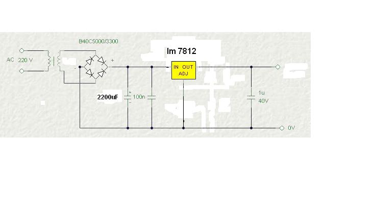

Van egy tápegységem 3db lm317t-vel.
Fix 5V-ra lenne belőve egy-egy 720Ohm-os ellenállással, de mind a 3 kimeneten csak 1,23V van 5V helyett.
Ez mitől lehet?
A trafó 6v, ez van egyenirányítva, simítva, itt 10,1V mérek.
(#) Sword hozzászólása Júl 2, 2009 /
Így van bekötve:
(#) Stefan válasza Sword hozzászólására (») Júl 2, 2009 /
Véletlenül nem az ADJ és az OUT között mértél 1.25V-ot?
ui: a felső kondi se jó helyen van!!!
(#) Stefan válasza Stefan hozzászólására (») Júl 2, 2009 /
Így kelett volna
(#) Sword válasza Stefan hozzászólására (») Júl 2, 2009 /
Úh:S
Köszi.
Hogy lehetne ezt egyszerűen helyrehozni?
Átvágom a vezetősávot és egy átkötéssel leágaztatom a kondihoz?

(#) Stefan válasza Sword hozzászólására (») Júl 2, 2009 / 1
Pontosan, átvágás kicsi erős Én egy régi körömvágó ollüval szoktam kikaparni a sávot egy csíkban.
