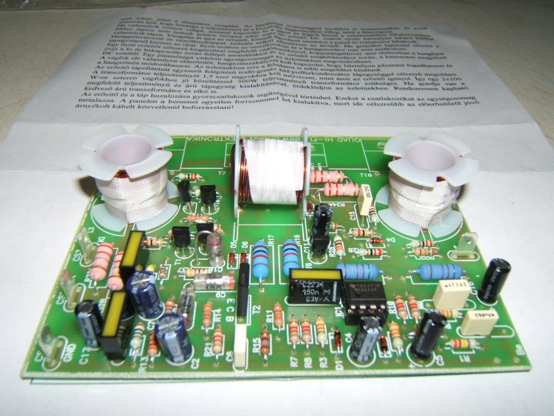

Jómagam most kezdtem el építeni egy 5 csatornás Quad-ot és remélem, hogy tudtok egy-két jó tanáccsal, véleménnyel szolgálni. Urbánéktól rendeltem meg az egységcsomagot, mert már régen marattam panelt, meg lusta vagyok. Hangsúlyozom, hogy nem Urbánékat akarom most szapulni, de elég rosszul esett, mikor beültetés előtt az alkatrészek átszámolása után kiderült, hogy pár alkatrész hiányzik a csomagból. Ma de mind1 van itthon elég. A panelek beültetésén túl vagyok (1 fénykép az elkészültekről), elkezdem majd az élesztést. Ha van valami jó tanácsotok azt szívesen veszem.

Helló! A quad tekercsein elvileg semmilyen ragasztás nem lehet! Csak szép szorosan feltekerni és kész.Legalábbis egy régebbi szakirodalom szerint,de szerintem is jogos.
Szevasz Tamás!
Köszönöm az észrevételt, azért bátorkodtam leragasztani, mert az egyik ismerősöm, aki már nem az első Quad-ot készítette, s hozzá teszem mindegyiket sikerült neki gond nélkül éleszteni, s azóta is használják rendesen, hát nála láttam ezt a megoldást. Véleménye szerint ez semmilyen problémát nem okozott a használat során. De ha a cél előtt kiderül, hogy valami turpisság van, akkor ez lesz az első, amit eltávolítok. Még egyszer köszönöm!
