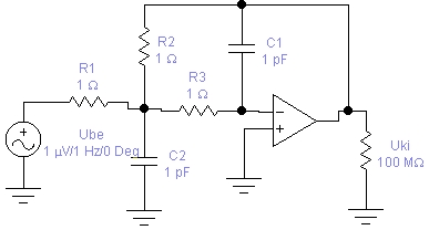

Kérnék egy kis segítséget egy elméleti kérdéshez. A Tietze-Schenk bibliából másoltam.
Mondja meg nekem valaki, hogy hogyan jön ki a kapcsolásból ez az átviteli függvény! Ennél hogyan írom fel a kezdő egyenletet, amit tovább egyszerűsíthetek?
A kapcsolás és az átviteli függvény a két csatolt file.
Neten hol található ilyen téma, példákkal?

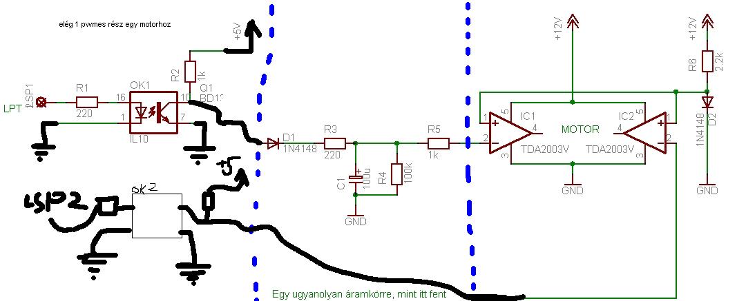

(#) Báddzsó válasza Krisz03 hozzászólására (») Aug 29, 2006 /
uhh nemjó, mindjárt megrajzolom
(#) Báddzsó válasza Báddzsó hozzászólására (») Aug 29, 2006 /
itt van, asszem jó és tudom, hogy ronda
bár lehet, hogy én kihagynám a pwm to analóg konvertert, csak akkor előfordulhat, hogy nagyon melegednének az erősítők a pwm jelre, nemtom..
(#) Krisz03 válasza Báddzsó hozzászólására (») Aug 29, 2006 /
Nekem tökéletesen megfelel. Nagyon szépen köszönöm!
Már csak egy kérdés: Az optocsatolónak nem az a lényege, hogy teljesen elszigetelje az LPT porttól a többi eszközt? Biztos jó az, ha minden testet összekötök? Gondolom, ha a számgép tápjáról hajtom a motorokat is, akkor ez nem gond, de mi van, ha külső tápegységet használok?
Én úgy csinálnám, hogy alul is ott van a PWM...
