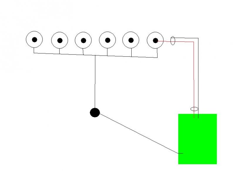

Építettem egy erősítő rendszert a Creative Live 24Bit hangkártyához. 5.1 es erősítő Az erősítő vázlatát mellékeltem. A helyzet az hogy ha bedugom a mélynyomó erősítő előtti szűrőre a jelet elkezd minden búgni. Mindhárom erősítő egy nagy hűtőbordán van rajta de a teljes fém felülettől el van szibetelve csillámmal tehát semmi áthúzás nics. rámért ellenállás mérővel. Az erősítőhöz sem a géphez nem csatlakozik tv. a három trafó előtt 230as ágban a trafónkénti kapcsoló előtt van egy nyomtatóból kiszedett zavarszűrő panel. Mellékelem még sub szűrő rajzot. Aki tud esetleg segíteni akkor írjon. később teszek fel képeket is.
Vágd el a szubszűrő bemenetén a földet, ne csatlakozzon az aljzatra. Célszerű lenne ezt megtenni a TDA1554 felé is, potenciális hurok van arrafelé is. Általában úgy javasolt ilyen több csatorna egymástól relatív messze felállást megoldani, hogy a bemeneti aljzatok testje egy közös vezetéken fusson el a csillagpontba, míg a panelek felé az árnyékolás csak a panelen legyen bekötve.

TDA7386 és TDA1554 és a hidalt TDA7294nek nincs gnd kimenete külön. Tehát a kimenetek az IC lábairól jönnek le. A TDA7386 és TDA1554 egytápos a TDA7294 szimmetrikus tápos. Azt mondod hogy az összes gnd-t táp gnd-t bemenő jel gnd-t kössem eg pontba és onnét vigyem az erősítőkhöz? De ha egy pontba viszem akkor a Gnd táp kábelen a közös pontból bemegy az erősítőkbe Jel gnd is nem? Csináltam egy vázlatot ahogy én értelmezem amit írtál Erre gondoltál te is ez így mennyivel lenne jobb megoldás mint az előző? Köszi Bocsánat hogy itt fárasztalak titetek de van egy vizsonylag profinak mondható jóféle Creative hangkátyám és szeretek 5.1be filmet nézni éshát szeretem a tiszta jó hangzás természetesen búgás mentesen. Amúgy a másik amire gondoltam hogy csinálok egy galvanikus leválasztásztás minden bemenő ágra.
A két test egy pontban találkozik, ez legyen a csillagpont. A többi kábelezés kérdése, egy táppal is lehet földhurkolni, nem kell ahhoz kettő.
Írtam már, nagyon egyszerű: A szub bemenet földpontját vágd el a bemenet mögött! Az 5.1-es hangkrehácson minden test közösül, így ha az erősítőn belül valahol hurkot "indítasz", az a hangkártyán biztosan záródni is fog. Ez a legegyszerűbb ötlet, legalább próbáld meg, mielőtt belelendülsz a többibe, egyébként meg a probéma valódi megoldása a csillagpontos kábelezés, amire már kaptál vázlatot. Kicsit leegyszerűsítve lerajzoltam. A nagy fekete pötty a GND csillagpontja, ide fut be minden föld. A két tápegység felől is ide érkezik a föld, fontos: A pufferek UTÁN kerüljenek ki a vezetékek! Erre a pontra fut a testelés is, valamint a rajzon látható bemeneti csatlakozók is. A bemeneti panelekre csak a jel megy el, egy árnyékolt kábelen, aminek az árnyékolása csak a panelen van bekötve.
