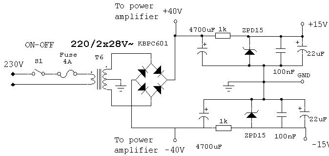

(#) ZPKing hozzászólása Márc 14, 2009 /
Építettem egy erősítő rendszert a Creative Live 24Bit hangkártyához.
5.1 es erősítő
Az erősítő vázlatát mellékeltem.
A helyzet az hogy ha bedugom a mélynyomó erősítő előtti szűrőre a jelet elkezd minden búgni.
Mindhárom erősítő egy nagy hűtőbordán van rajta de a teljes fém felülettől el van szibetelve csillámmal tehát semmi áthúzás nics. rámért ellenállás mérővel.
Az erősítőhöz sem a géphez nem csatlakozik tv.
a három trafó előtt 230as ágban a trafónkénti kapcsoló előtt van egy nyomtatóból kiszedett zavarszűrő panel.
Mellékelem még sub szűrő rajzot.
Aki tud esetleg segíteni akkor írjon.
később teszek fel képeket is.
Szóval ha helyzet az hogy ameddig levegőben volt az egész rendszer külön bordán minden erősítő akkor is búgott sőt akkor még puskás trafó sem volt.
A subszürőnek a tápja az erősítő tápjáról lett leválasztva a mellékelt módon.
Semmi más nem volt bekapcsolva. csak mélynyomó szürőstül rákötöttem a jelet búgott levettem nem búgot. Levettem sub szürőt direkbe kötöttem a hangkártyát az erősítőbe nem búgott.
Valamit a subszürő összeszed.
A puskás trafó azért kell mert lesz az erősítőben VU méter is aminek kell +-táp. és gondoltam akkor az jó lesz a szürőnek is.
Az LM1036 is szürt tápos. a subhoz is ugyan olyan szürést raktam mindkét tápágba.
Az lm 1036 mostmár kultúráltabban néz ki.kábelekkel van rávezetve a jel. ahogy lerajzoltam előző hozzászólásban.

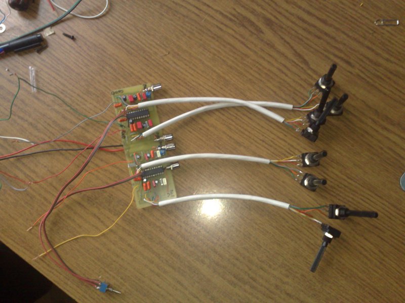

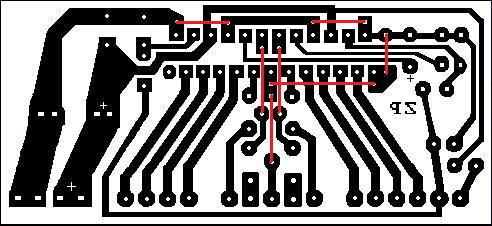

még kép.
Az erősítők nyákostul.
TDA7294 meg a közismert hidalt KIT
